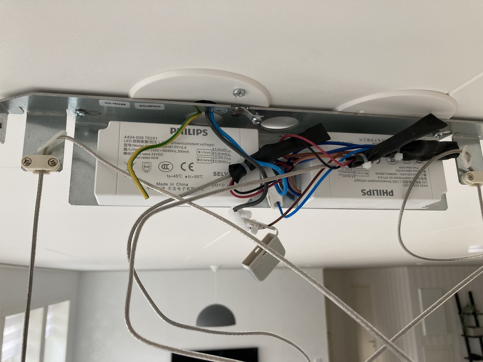

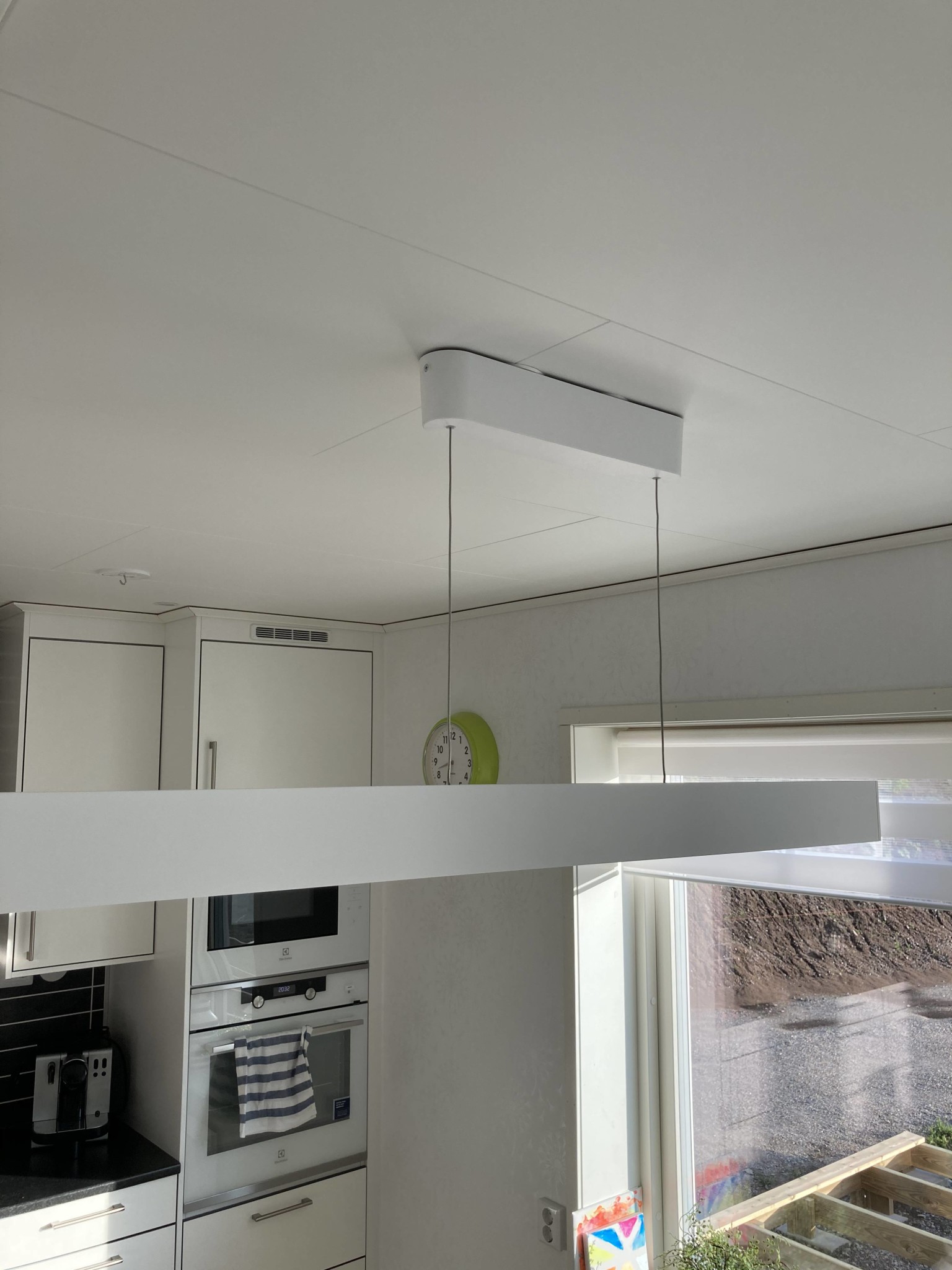

Det er en pendellampe, så lampen henger i selve ledningen. Se bilder av tilkopling og lampe.
  • Elektrisk tilkobling av en pendellampe med synlige ledninger och takfäste.
  • Pendellampe henger i ledningen med utsikt över ett modernt kök och fönster.
Ta en billede på lidt lengre afstand så att alla koblingar er synliga.
B

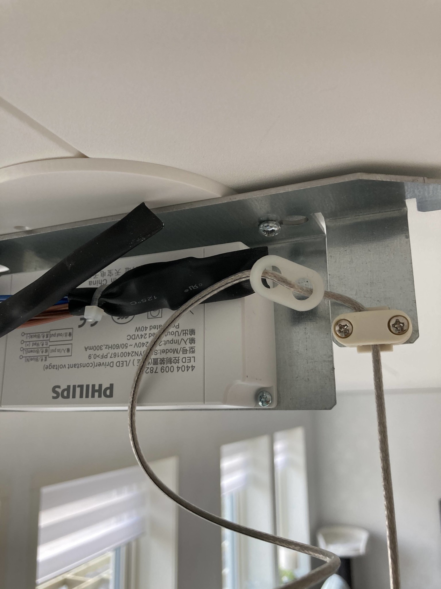

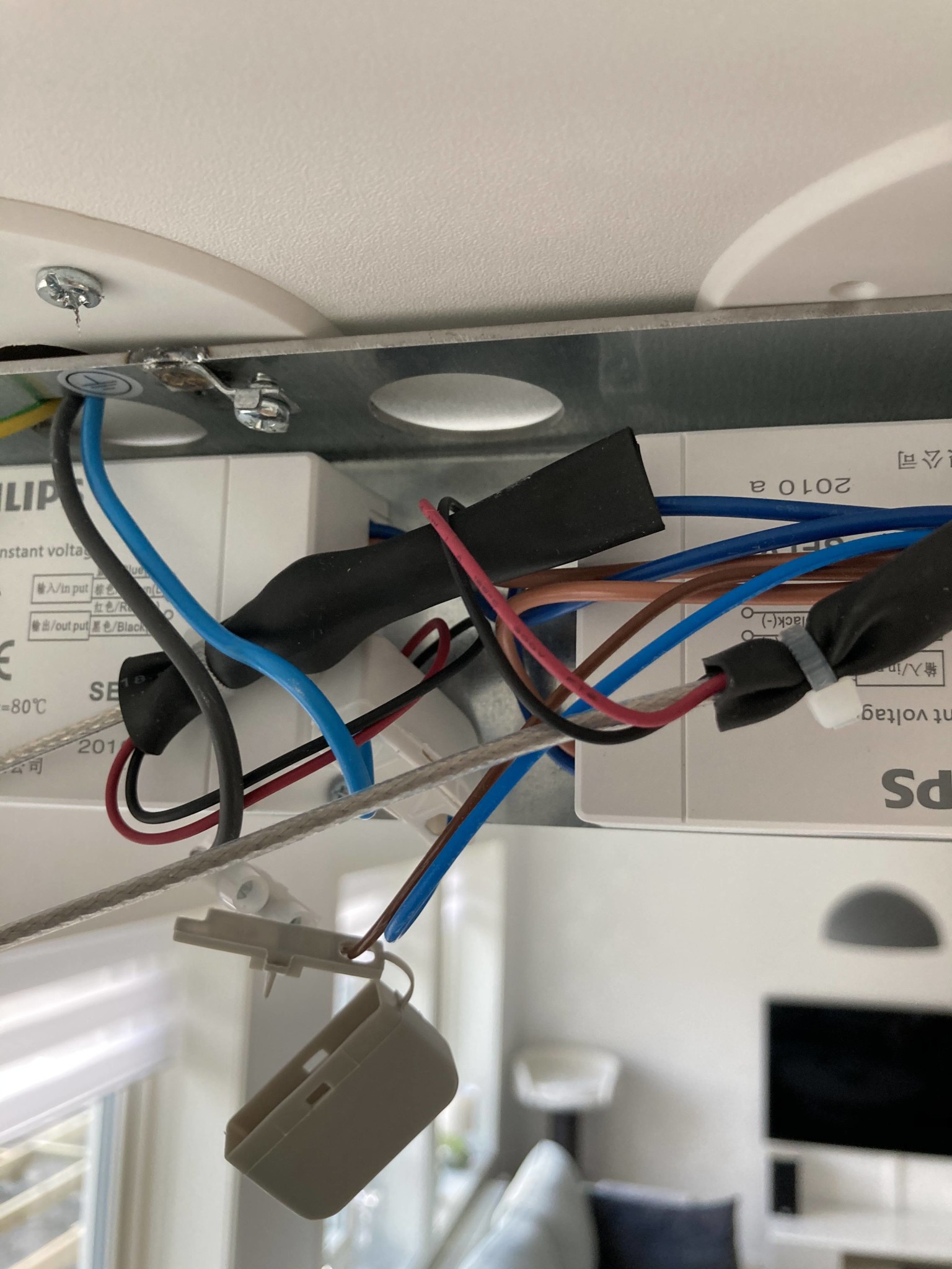

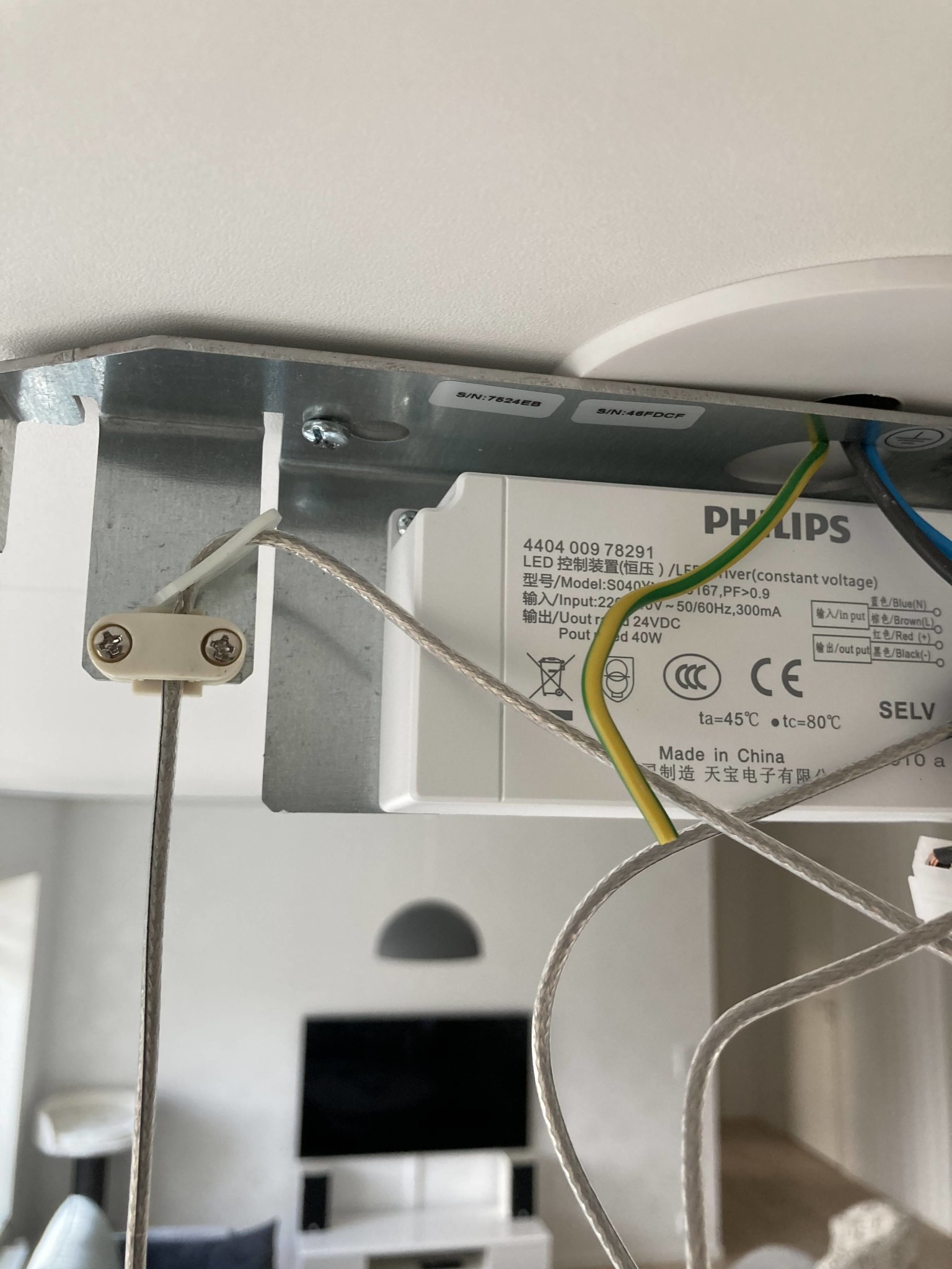

Her er litt flere bilder
  • Innertakslampa med öppet eluttag och synliga trådar samt Philips LED-drivdon.
  • El-installation bakom takarmatur med synliga ledningar och fästelement.
  • Närbild av öppen installationslåda för LED-belysning med synliga kablar och Philips-transformator mot inredningsbakgrund.
  • Elkopplingar och ledningar synliga under en lampa i taket med inredning i bakgrunden.
B
Det går bare ledninger inn til 2 trafoer som går til lampa. Rart om det skulle være jordfeil, eneste jeg kunne tenke meg var om ledningene som henger til lampa skulle kommet i kontakt med chassis. Men klemmene er jo laget av plast. Jeg bruker lampen uten jord tilkoplet, får ingen støt når jeg tar på lampen..

De två driverne er av SELV-typ, sekundärsidan er helt isolerad fra 230 V.
tommib
Syna isoleringen på ledarna för att se om där finns någon skada som skulle kunna göra att fas/nolla får kontakt med något jordat.
Eftersom lampan är avsedd för skyddsjordning så ska du skyddsjorda den, allt annat är fel. Att du inte får en stöt räcker inte.
Felet kan ligga längre bak i kedjan, t.ex. i den fasta installationen. Det är dock mindre sannolikt.

Tenker du at jeg skal fjerne den svarte krympestrømpe?
Har du ett mätinstrument? Du kan ha lampan inkopplad utan jorden. Sedan tänder du den och mäter spänning mellan lampans chassi och jordledaren i dosan. Prova även att mäta spänningen mellan chassit och jordblecket i ett annat uttag. Mäter du då upp en spänning så finns ett jordfel. Det finns inte så mycket att välja på. Antingen är det fel i lampan eller så är det fel i den fasta installationen.

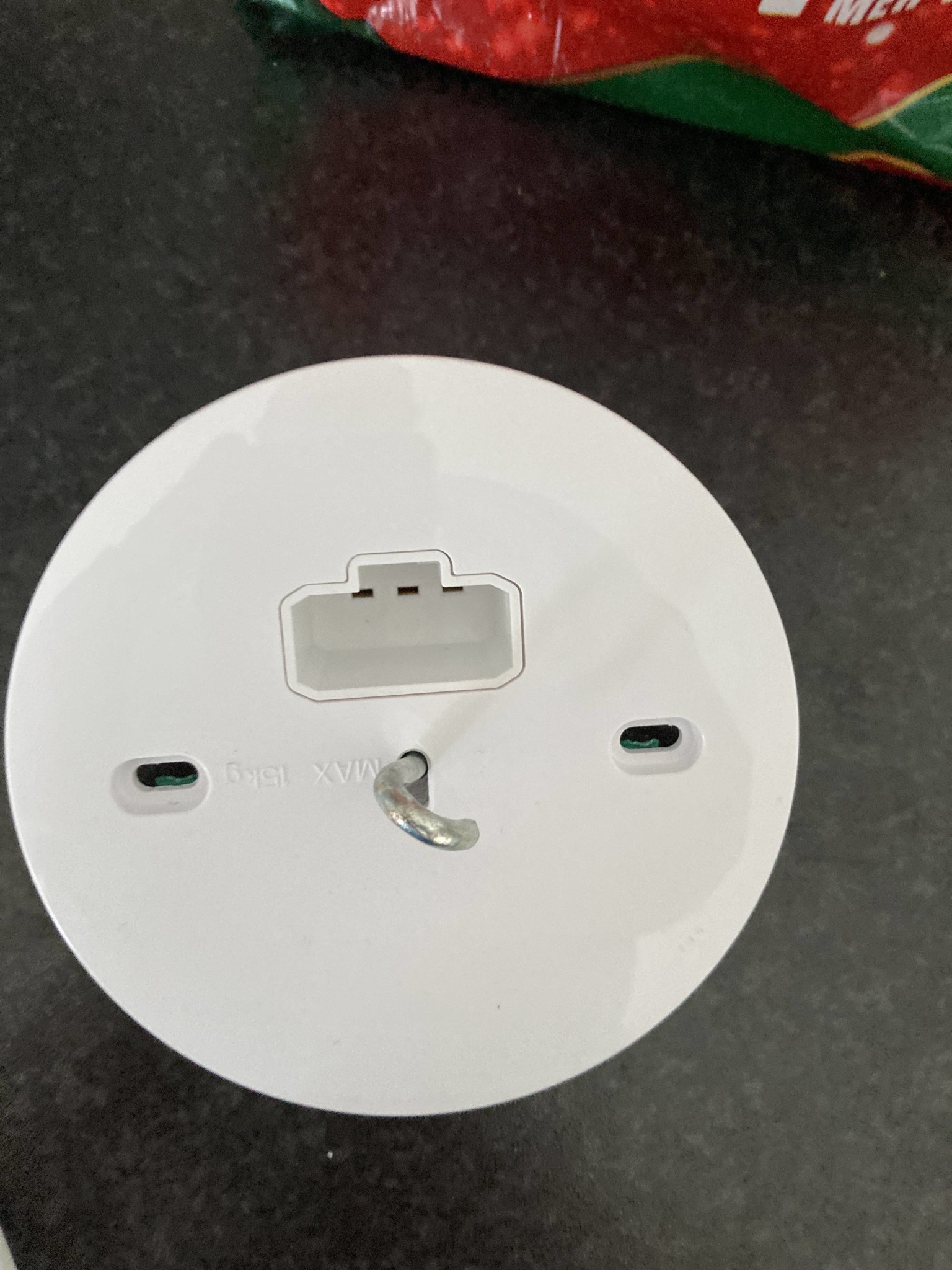

I huset så er alle lampepunkt av denne typen. Rent hypotetisk om jeg hadde fått plass ville jeg brukt denne kontakten. Da ville jeg aldri fått noe jord.. Litt skummelt da, siden denne takpunkt er ment for at forbruker skal kunne kolple til lamper selv..
  • Elektrisk takpunkt utan jordkontakt, menad för användare att koppla in lamper själva.
Du er sikker på att det er jordfeilsbrytaren som slår fra og ikke sikkringen till denna grupp?
