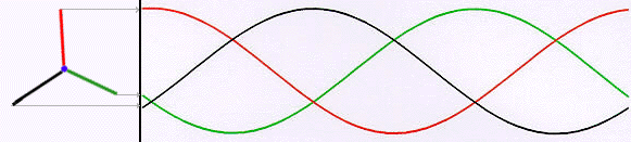

En annan fråga: I en trefaskoppling är det 230v i varje fas men 400v mellan faserna.
Tacksam för en förklaring.

Den här rörliga gifen visar varför det bara blir 400V mellan två faser, inte dubbelt av 230V.
De tre faserna är fasförskjutna 120° var, och 400V får man mellan 2 faser.
Och som du ser så finns det aldrig något tillfälle då en fas är i "topp" och en annan samtidigt i "botten", utan det blir max 400V.
Detta är en förenklad beskrivning, jag bryr mig t.ex. inte om att ta upp saker som toppspänning resp medelspänning.
