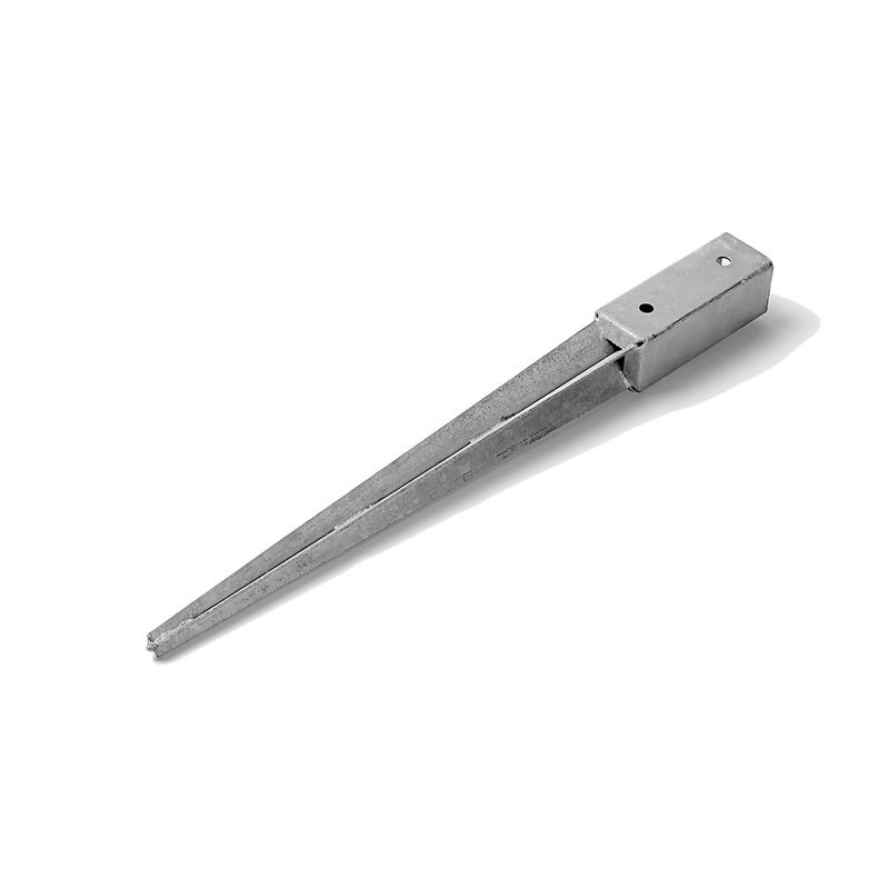

Hur får man in en jordankare enligt bild med enkla medel i jorden utan att gräva en hel dag?
Kan du inte bara slå ned den med en bräda som mellanlägg?
Du slår ner den med en slägga. Sätt i en kloss som passar så du inte slår söner jordankaren. Du ska inte behöva gräva något.

Det har jag provat. Två trä klossar gick sönder plus handtaget på hammare. Då hade jag fått ner den bara 15 cm!
Inga sten i vägen, bara hård jord.
Såg på Bauhaus att det finna anpassade plastklossar att stoppa i när man ger på med släggan. De håller kanske bättre än träklossarna.
Om det inte finns sten så måste denna gå ned med hammarslag.
Tack för hjälpen, jag ska försöka med plastklossar.
