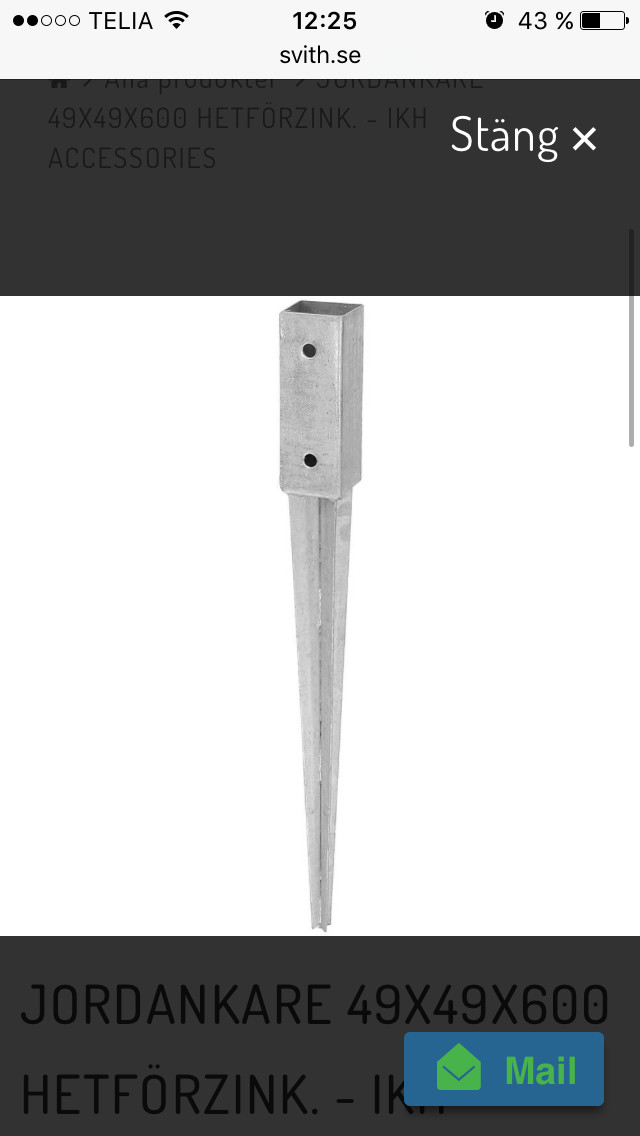

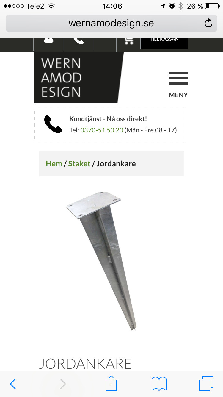

Jag tänkte bygga en utebur/hus med rastgård till mina kaniner. Blir alltså inte något stort bygge. Men jag vill ha rastgården förankrad i marken. Tänkte använda jordankare men hur fäster jag reglar som skall löpa utmed marken på de??
Eller är det något annat jag ska använda?
Vill INTE gräva och gjuta)

denna variant kanske kan fungera

Om du har en hyfsat plan tomt hade jag bara lagt ut betongplattor att vila reglarna på. Sen fäster du reglarna i marken så man inte kan lyfta buren genom att trycka ned armeringsjärn i marken som du böjt till u-form. Sen får du väl låta nätet gå hela vägen ned mot marken så att inte de små liven kryper under regeln. Burens stabilitet får du genom att sätta snedsträvor mellan vinklarna.
Jag tänkte bygga en bur som ligger dikt an på marken, 4 sidor (olika långa ;-) ) och med nät (putsnät) under och runt om + över. Sedan blir huset antingen mitt i (med rastgård på bägge sidor) eller i ena kortändan.Karl_Pedal skrev:
*) Betongplattor fungerar inte att lägga reglarna på då det blir för högt .... eller kanske inte -> ska fundera på det ;-)
*) armeringsjärn ... är de svåra att böja? Eller hade jag kunnat slå ner de i marken i stället? Genom reglen och ner

Om du borrar hål i regeln kan du trycka ned det i marken och med en vinkel i slutet av armeringsjärnet hålls regeln nere. Men annars brukar man ju vilja undvika att reglar ligger direkt mot jord.
Ja jag förstår det pga att det ruttnar men jag behöver något stabilt ner mot marken som håller nätet + djur inne och uteKarl_Pedal skrev:
Finns det andra bättre lösningar kanske ?

men om du tar en spikplåt tex https://www.byggmax.se/spik-och-skruv/byggbeslag/vinkelbeslag-och-hålplattor/hålplatta-p230820 och borrar ett hål genom den så kan du ju fästa den i ditt jordankare med samma skruv som du skruvar fast den regel som ska sitta i jordankaret. Viker du sen ut den så har du nu en plåt som du kan skruva en liggande regel i.

Okej, nu fattade jag. Tack.M Mats skrev:
