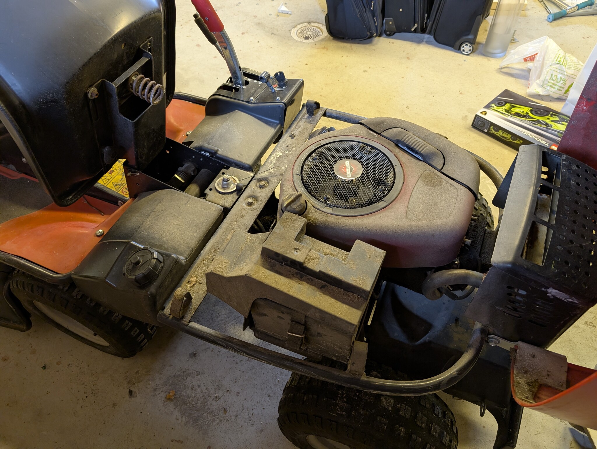

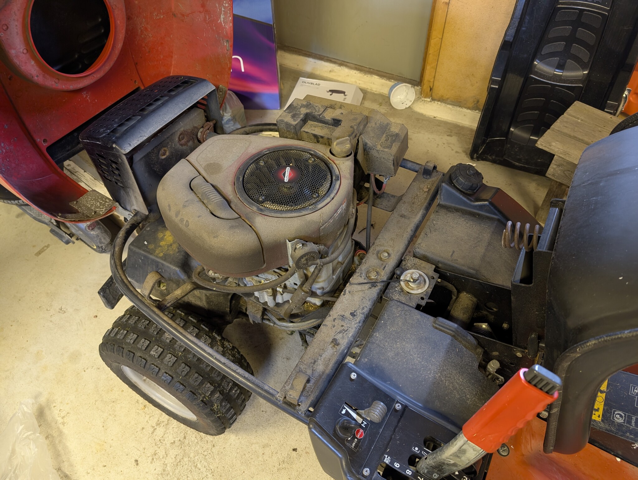

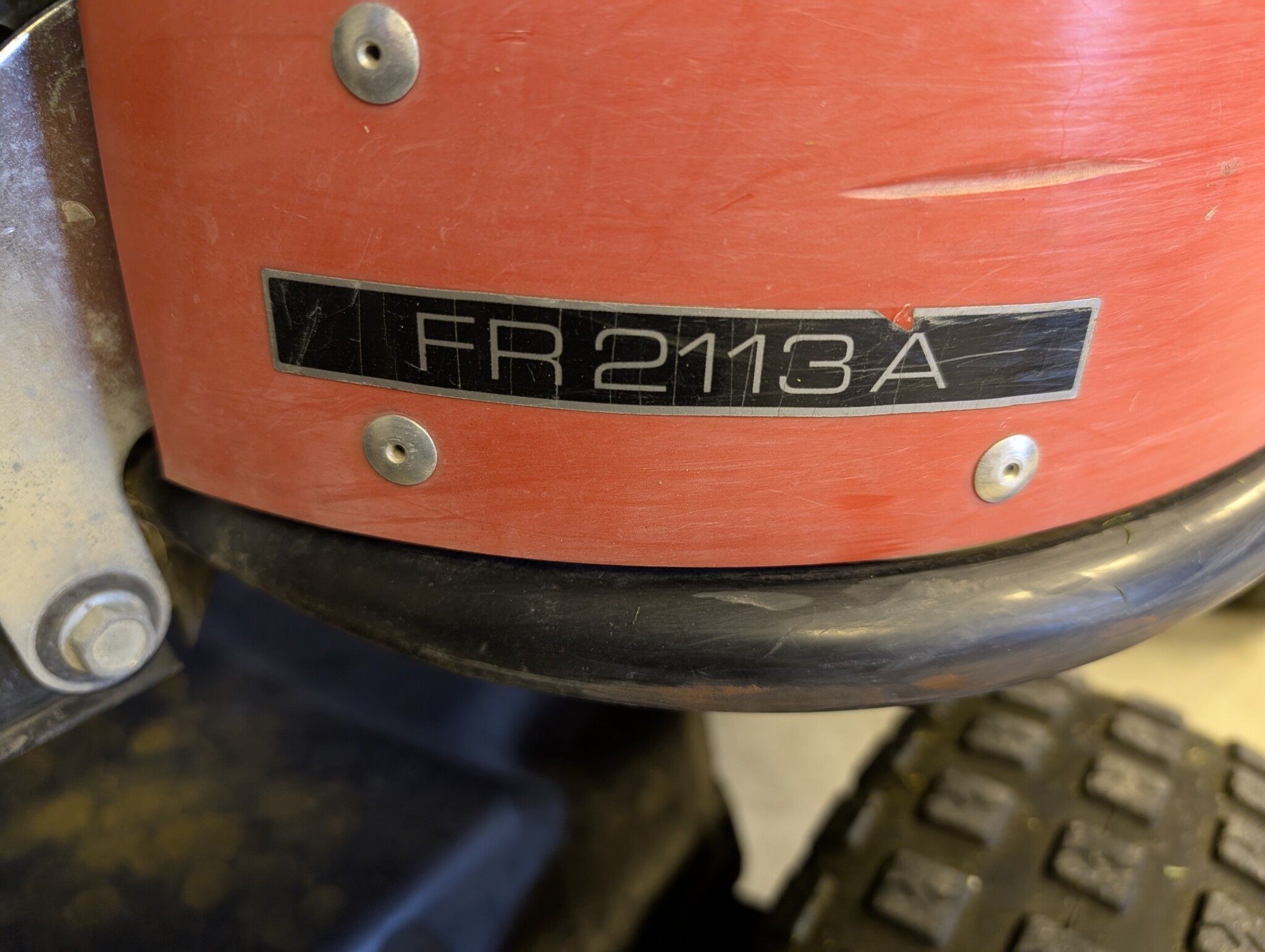

Min Jonsered FR2113A har börjat typ slira på kopplingen. Märks främst på att den backar långsamt, men jag tycker även den går dåligt framåt i uppförsbackar.
Är det någon som har tips på hur man går vidare och felsöker?

Har du kollat på drivremmarna på undersidan?
är det en hydrostatisk model ? såfall kan oljan vara låg
Jag fyllde på med olja, men det gjorde ingen skillnad. Däremot hjälpte det att justera den där armen som gas- och bromspedalen är kopplad till baktill. Ändrade där lite. Nu går den lite långsammare framåt, men bra bakåt, så skulle nog behöva justera lite ytterligare.
