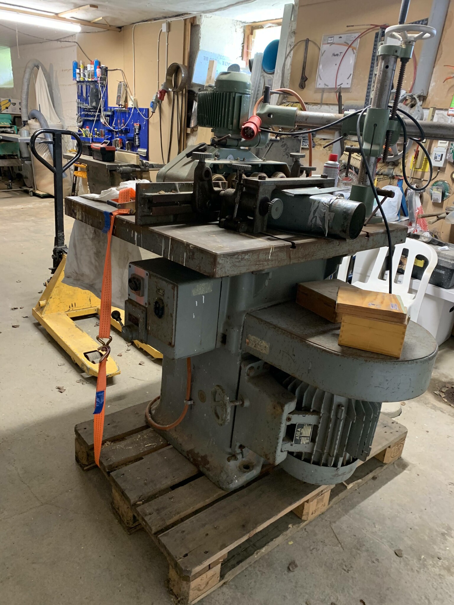

  • Maskinverkstad med tung industriell utrustning och verktyg. Arbetsbänk, pall, kablar och blandad oordning syns.
Är det där verkligen en FM-C?
Jag tycker det ser ut som en nyare modell med den där berömda dahlanderkopplade trehastighetsmotorn som brukar förvirra folk. Den är känd för att vara litet svår att linda om ifall den brinner. Det är fullt möjligt att linda om den men det är inte första motorn man skall ge sig på om man aldrig har lindat en motor förr. Se till att du har ett fungerande motorskydd och mata inte för hårt med matarverket. Motorn är dimensionerad för handmatning så man får ta till matningshastigheten därefter.
