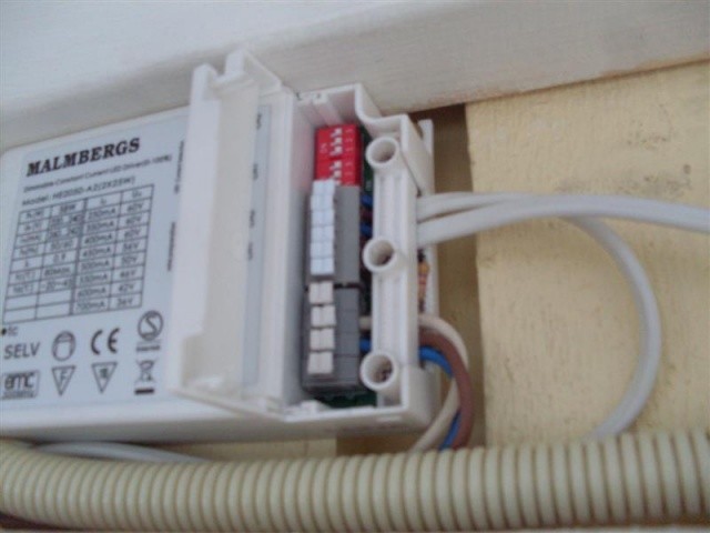

Jag tycker att det där lät rätt smart. Jag gillar också tryckknappslösningen och det där lät ju väldigt enkelt. Ungefär som att sätta en fjäder på en brytare.Benny_Steen skrev:Kan berätta hur jag gjorde avslutningsvis, manuelen säger att man kan ksätta ett 100K potensiometer på ingången för att dimma. Jag provade istället med motstånd på 47K, 12k och slutligen med 4.7k. Då tänds LED'en automatisk men nedddimmad till en lagom "mys" nivå.
Vill man släcka helt eller dimma upp funkar fortfarande tryckbrytaren utan bekymmer parallelt.
Blev precis som jag tänkt mig.
/B
//Patrik
· västerbotten
· 273 inlägg
I mitt fall passade det bättre med en brytare, då jag även ville ha en till brytare på samma dosa för att släcka en lampa som skall hänga över bordet framöver.
brytaren är en vanlig eljo
http://www.jula.se/infalld-strombrytare-400406
och sedan komplettar man med fjädersats, kostade 25:- också på jula. (hittade inte på webben)
motståndet var ett vanligt 0,25w från elektroniklådan. lade lite krympslang kring benen så dom inte skulle komma åt 230v fasen.
/b

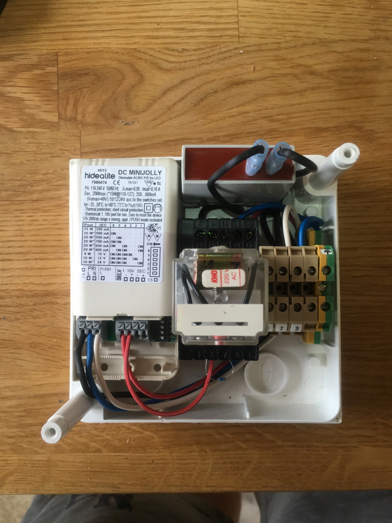

Har köpt mig en Jolly mini för att få till den lösningen här men det verkar som att push ingången alltid har företräde om den använts en gång och därför måste resetas genom en slutning över 1-10v ingången.
Är det någon som kan bekräfta att funktionen är ändrad eller rent av har någon annan lösning för att få till funktionen?
Hobbyelektriker
· Värmland, Molkom
· 27 097 inlägg
Jo så verkar det vara. Drivdon som fungerar så som Benny beskriver verkar sällsynta
Det är en speciallösning som nog kan vara dåligt beskriven i bruxen också. Kan du tänka dig en ratt så är ju 1-10V det enklaste som garanterat fungerar. Hur vill du annars att det ska fungera?
Tråkigt, jag vill att oavsett gårdagen inställning (fullt ljus, svagt, av eller på) så skall det ändå starta med ett förutbestämt dimring dagen efter vid skymning med hjälp av skymningsrelä.
Det borde ju gå att få till med ett växlande relä också?! Där 1-10v ingången får en konstant slutning på dagen där skymningsrelät ej är draget och blir då "resetat" och när skymningsrelät drar så växlar relät och ger 4,7k in på 1-10v ingången. Sen kan jag styra med push.
Eller har ni någon enklare lösning?
Hobbyelektriker
· Värmland, Molkom
· 27 097 inlägg
Jag läser dock att t.ex jolly måste resettas när drivdonet är spänningssatt
Om du inte hittar ett drivdon som fungerar så, då får du bygga en krets själv som resettar drivdonet och därefter styr via 1-10V. Det behövs i princip ett relä och ett motstånd, allt parallellt över 1-10V-ingången. Reläet ska dra i 2 s vid spänningssättning. Kjell och Elfa har timermoduler i byggsats. Du behöver troligen bygga om dem lite lätt för att de ska dra vid spänningssättning men det är enkelt gjort med en kondensator istället för start-tryckknappen. Driv med en batterieliminator som matas från skymningsreläet.
Efter att jag letat i källaren blev det så här:
En tillslagsfördröjning mojäng på 6 sek i serie med reläspolen. Växlande relä med en resitor 4,7kohm på no och en slutning på nc. Och jollyn matas av skymningsreläet. Den blir nu resetad under 6 sek när skymningsreläet går på.
Nu nästa problem. Jag vill ha samma funktion fast utan dimring. Skymningsrelät skall ALLTID slå på belysningen men jag vill sedan kunna tända/släcka som jag vill. Har ni någon enkel/billig lösning på det?
Skymningsreläet skickar en puls till push-dim om jollyn inte redan är på...lillePer skrev:
Men hur man löser det praktiskt med standardkomponenter kommer jag inte på. Där blir det nog hemmabygge av enskilda komponenter på breadboard.
Hobbyelektriker
· Värmland, Molkom
· 27 097 inlägg
Snyggt. Jag skulle rekommendera skyddsslang runt 230 V-ledarna så att de får dubbel isolering mot 1-10V-kretsen och LED-utgången.
