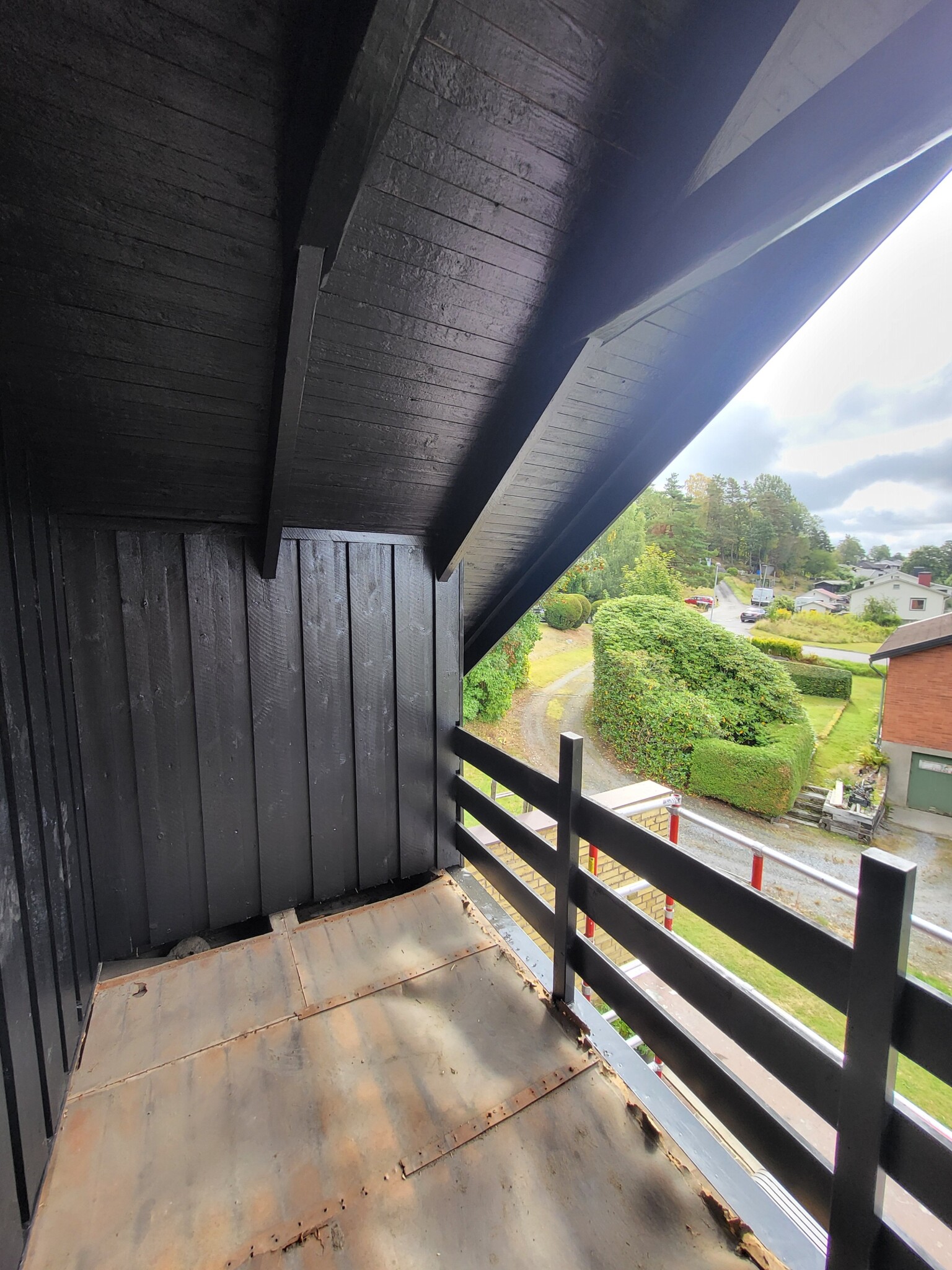

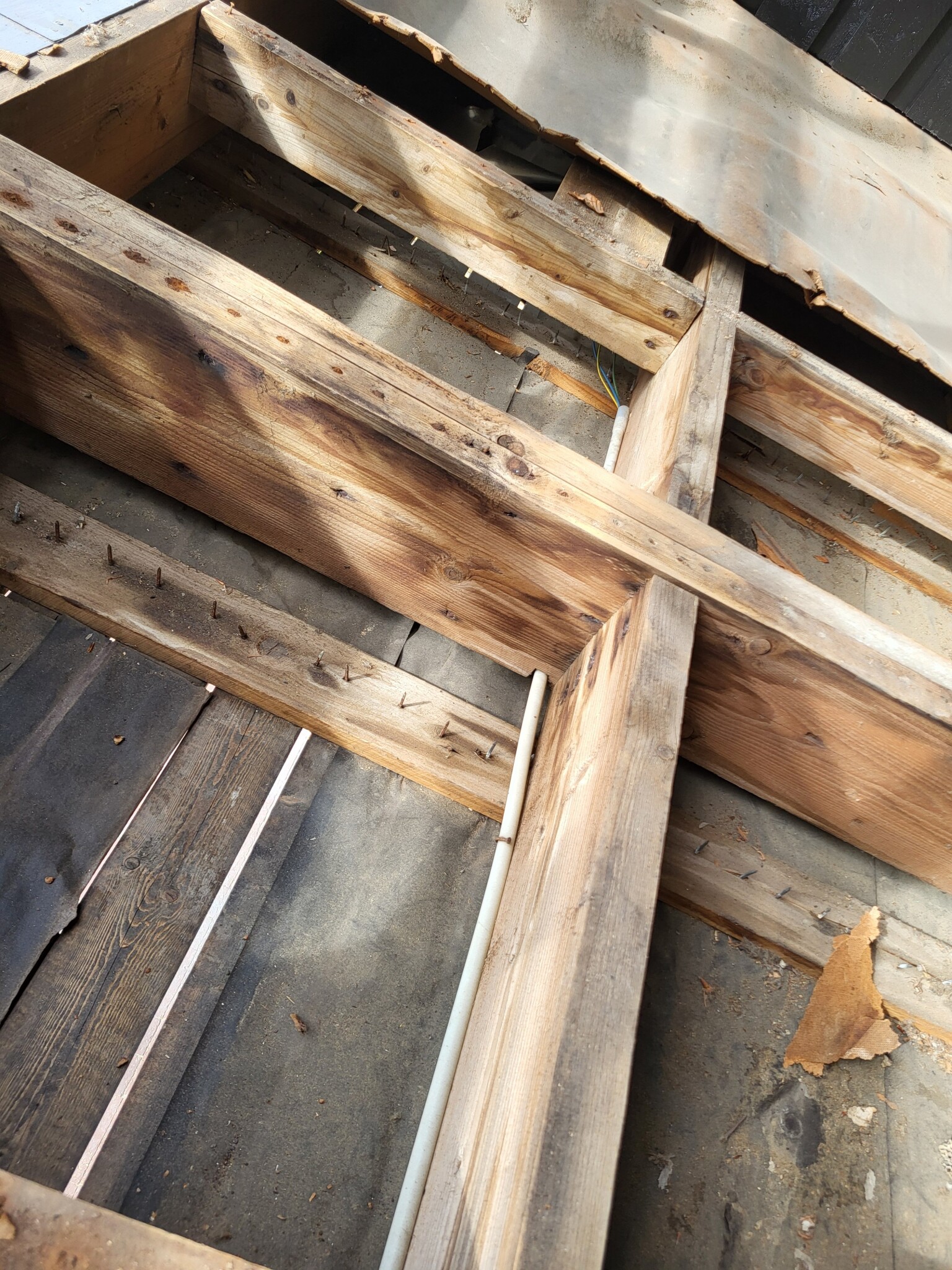

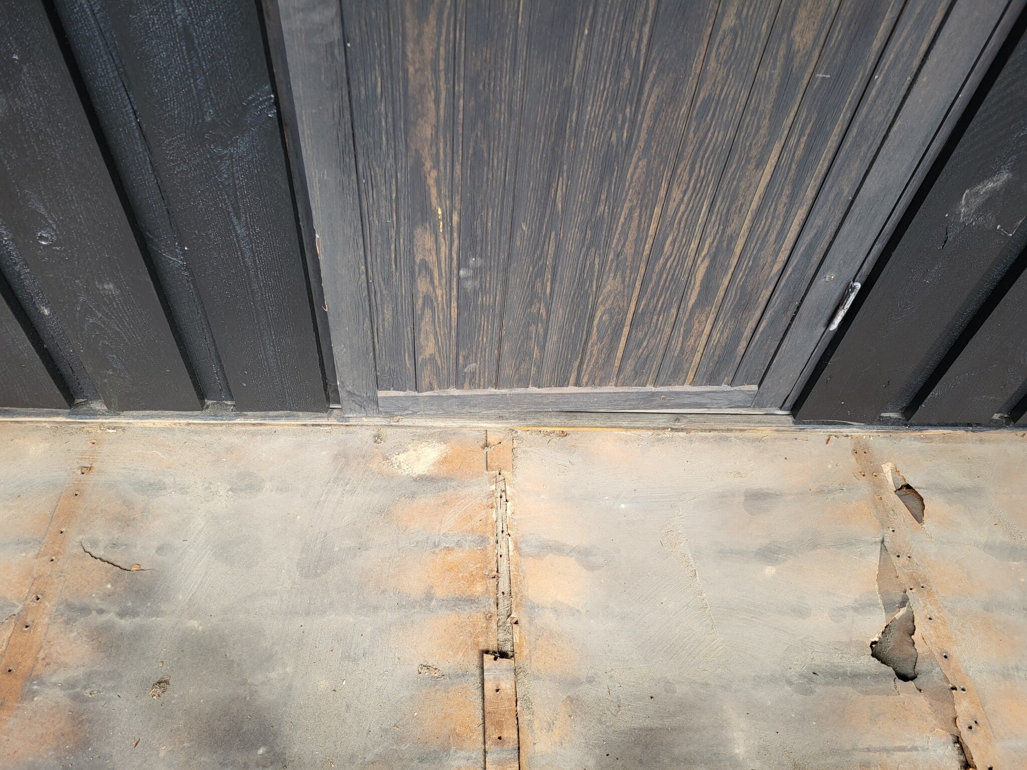

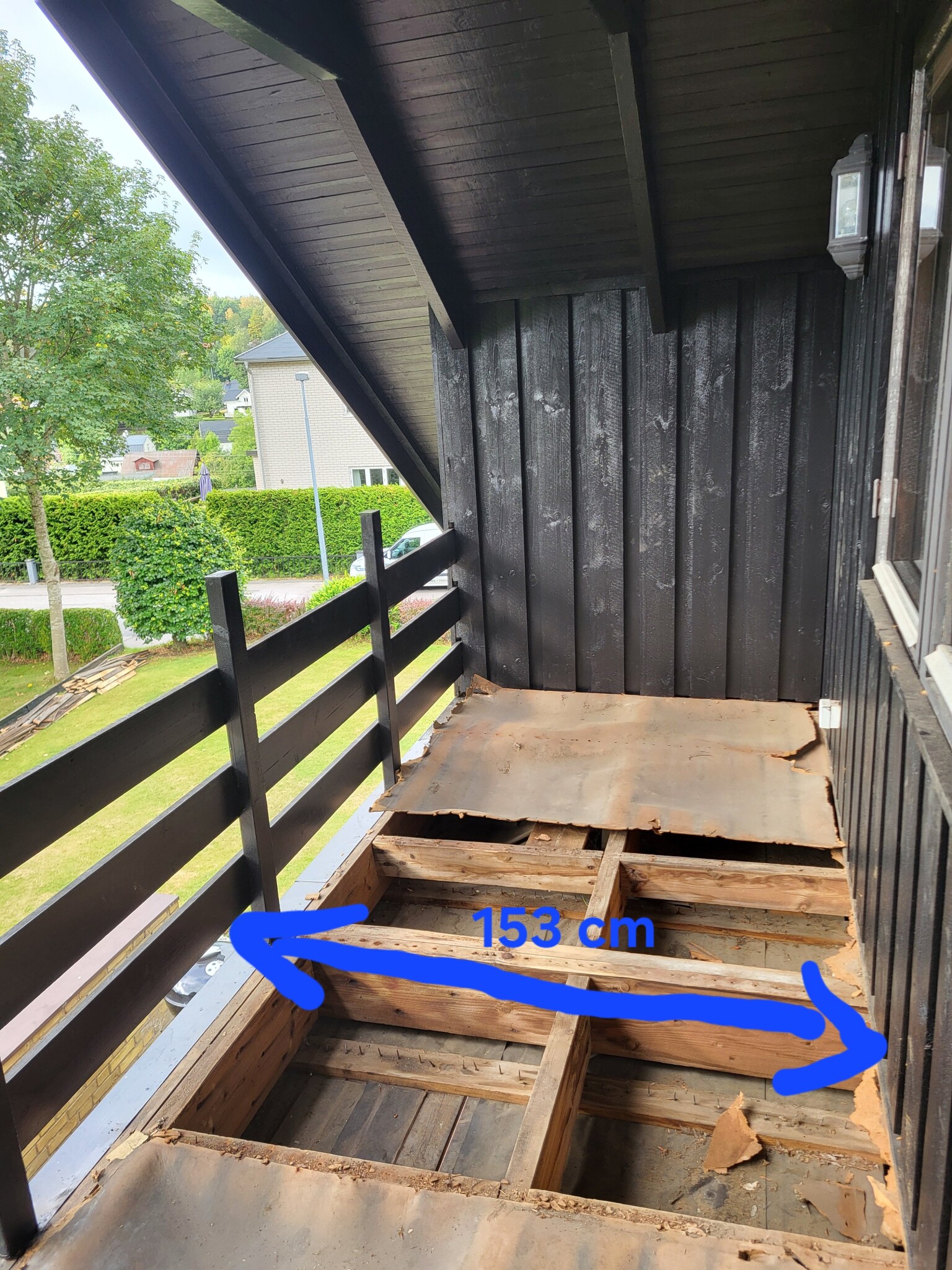

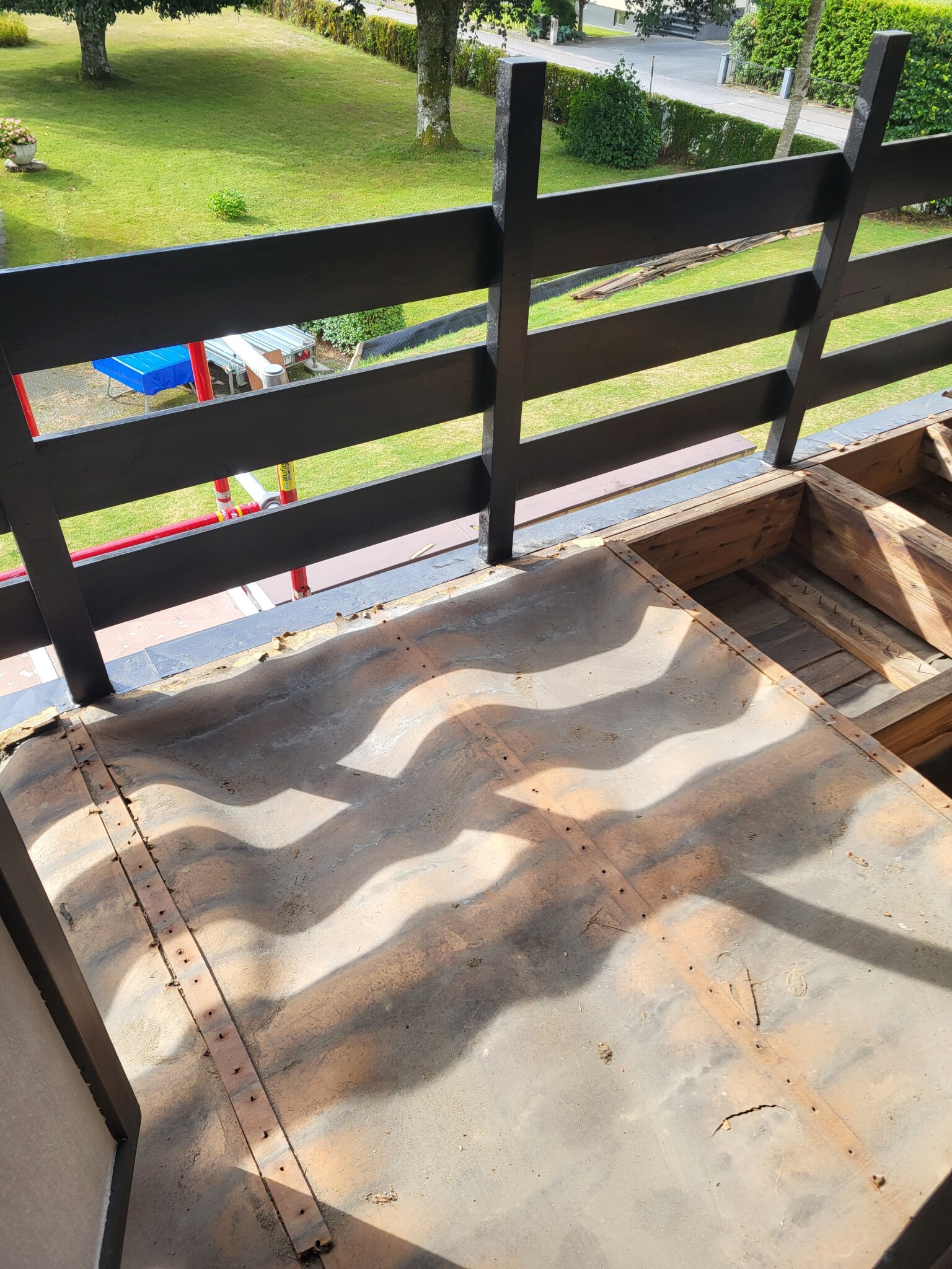

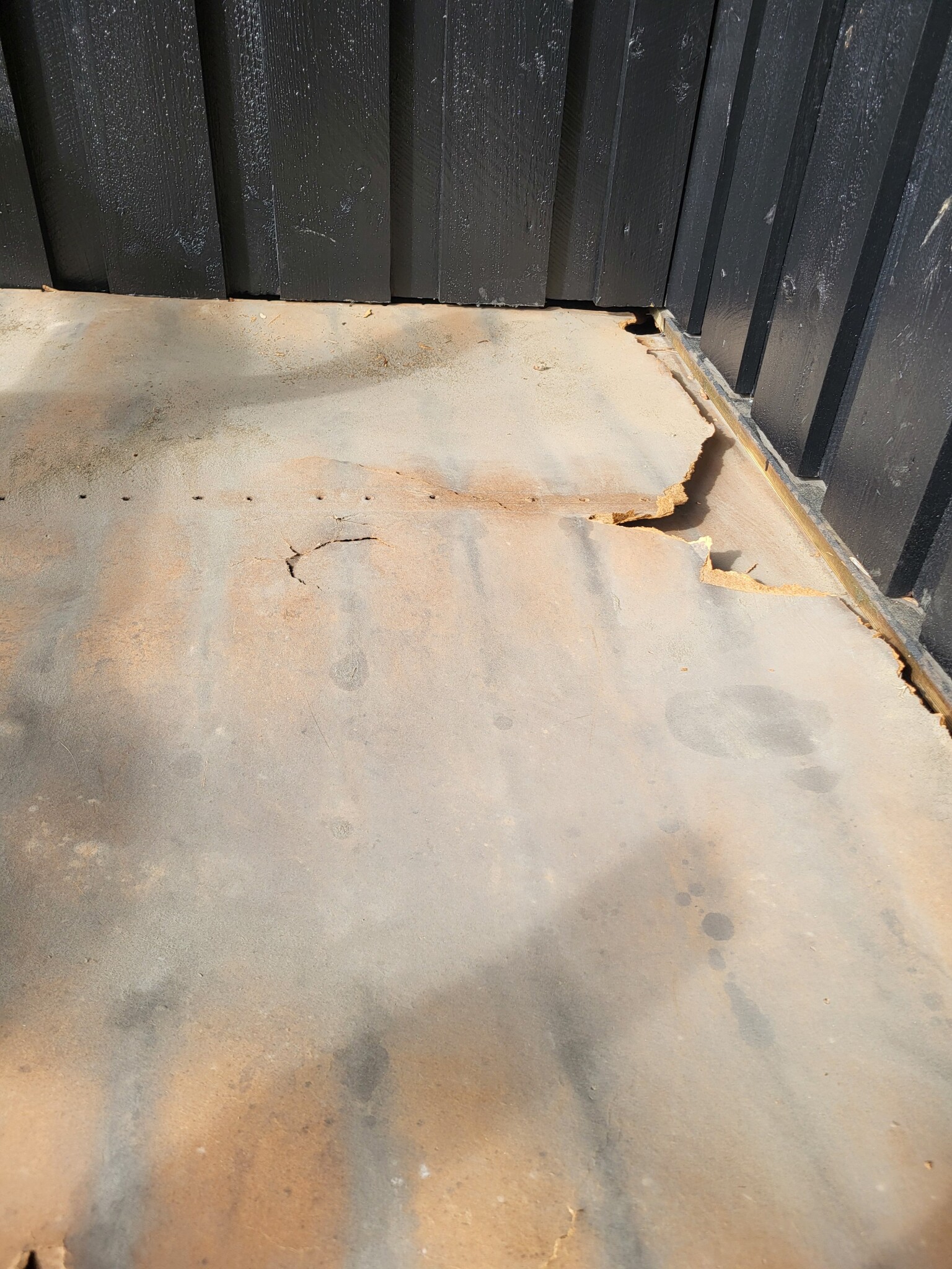

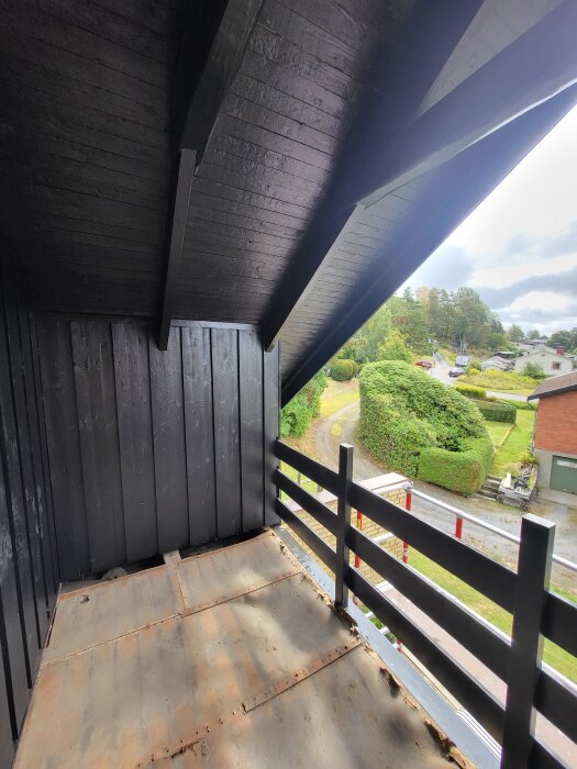

I samband med panelbyte/målning har vi kommit till att fräscha upp joddlarbalkongen och lägga ny trall. När vi rev upp den gamla såg vi att det legat skivor under trallen som skydd för el/belysning som sitter i "taket" på altanen som är under joddlarbalkongen. Taket till altanen är alltså plank som är fästa under balkongens reglar.
Skivorna som legat under gamla trallen lär ha legat där sedan -74 då huset byggdes.
Vi funderar nu på hur vi lämpligast skall ordna till underlaget inför att lägga ny trall.
Det är en ytterst svag lutning utåt på reglarna, men frågan är dels om man behöver tillse mer lutning för att eventuellt vatten skall rinna ner och ut på altanen i framkant eller om man bara skall göra en copy paste på den lösning som varit fram tills nu och om den är tillräcklig. Vår lekmannabedömning är att det inte ser ut att vara vatten som kunnat stå mot husfasaden och balkongen är ju rätt väderskyddad så sett, samtidigt som man inte gärna vill göra genvägar som skulle kunna vara dåliga konstruktionsmässigt. Dilemmat är också att det inte finns mycket byggmån att "bygga upp" i innerkant för att skapa mer utåtlutning då balkongdörren är placerad väldigt nära nivån där trallen finns.
Tacksam för lite kloka synpunkter kring detta!

Va det skivor och sen trall där innan? Hur mycket kan du bygga upp? För avrinning är bäst att börja med nått platt, nån skiva, sen typ tjärpapp och sen bygga trall på det. Underlagspapp är överdrivet för en så skyddad balkong ..

Bara de där masonitskivorna som syns på bilden låg där förut under trallen. Absolut max 2 cm skulle jag säga att det går att bygga upp i innerkant för att få lite avrinning. Som du säger är den ju väldigt skyddad, själva taket sticker ut dryga 50 cm utanför ytterkanten på balkongen, så det är ytterst sällan vi får regnstänk in mot väggen...
Hur tjocka var masonitskivorna och hur hur hög var trallen? Du kan inte mena skiva+trall 2 cm väl? Låg trallen direkt på skivorna eller fanns reglar ovanpå skivorna?
Ja, det var ett otydligt svar inser jag nu 😅. Masonitskivorna var bara några milllimeter, sen är det cirka 2 cm utrymme att spela på, innan trall läggs 🙂
Gamla trallen var fastspikad direkt på masoniten
Släng masoniten på min joddlarbalkong har jag bara trallbrädor så att vattnet får rinna rakt igenom inga problem samma trall i femtio år det droppar knappast alls under o du behöver inte tänka på fall.

Det säkraste och enklaste men inte det billigaste är att du köper plywood av samma typ man har i släp eller på lekplatser, minns inte vad det kallas, det tål vatten iaf. Sen lägger tjärpapp på det sen din trall. Det håller längre än balkongen tror jag...
Annars ta vanlig plywood men kanske använda underlagspapp också då förutom tjärpapp
JeanetteO

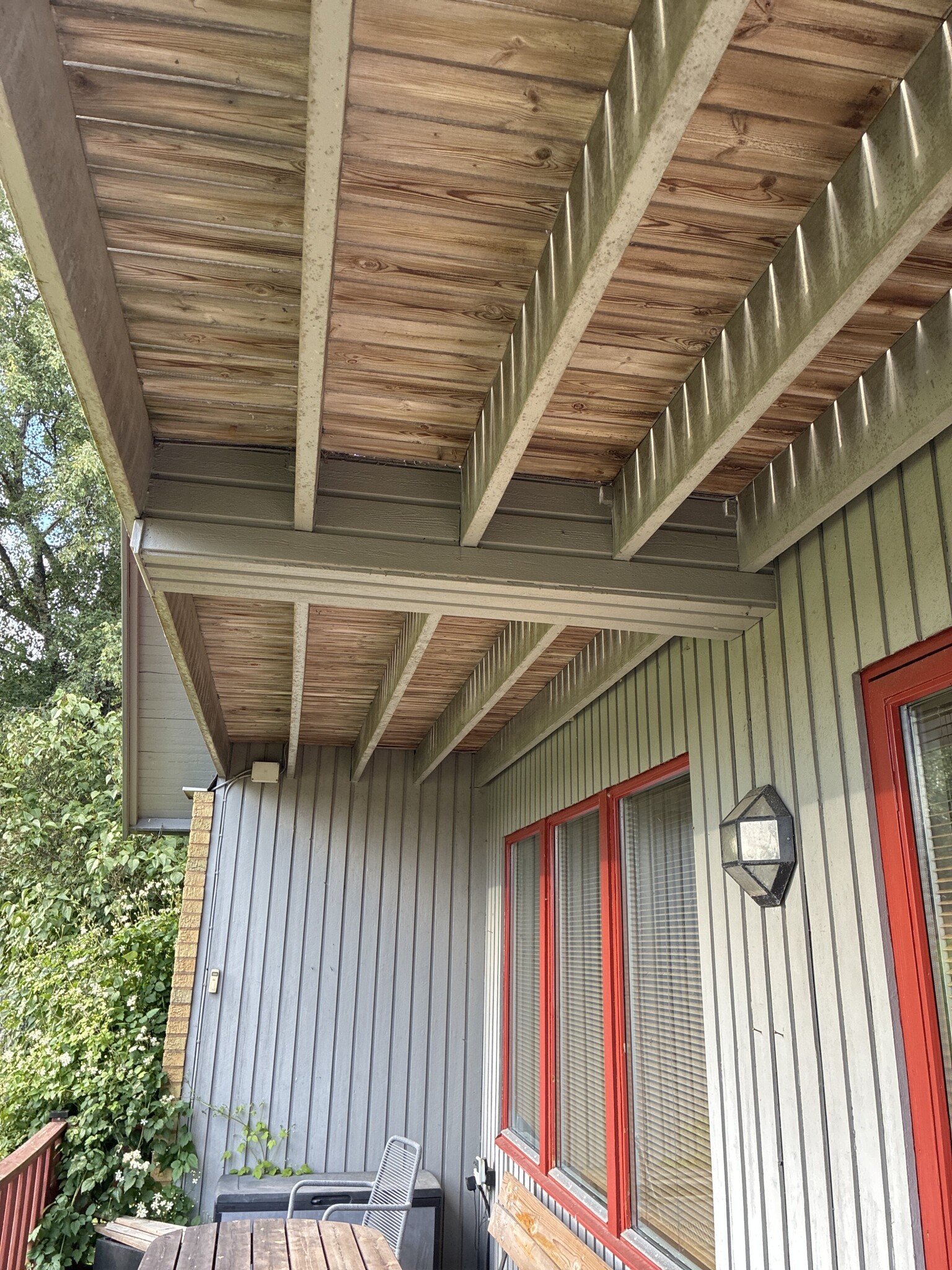

Finns ingen anledning att ha en tät balkong om du inte har rum under eller hur ser undersidan ut
Filbert
Bygg inte in ett tak under trallen som du aldrig kan rengöra med tiden kommer det att samlas löv som blir till jord där. Vill du ha en tätare undersida kan du sätta brädor med mellanrum på undersidan som droppskydd det fungerar också min dotter har en sådan läsning på sitt hus från 70 talet ingen röta där heller.

Jag hade vattenfast plywood och trall ovanpå en utomhus brunn i över 10 år utan tak och den höll fortfarande bra kvalitet när jag sålde stugan
Skulle skippat skivor. Det är mycket viktigare att säkerställa att det kan andas än att det är tätt. Bygger du in täta material som tjärpapp marin plyfa osv så är risken att du stänger in fukten och får problem med mögel.

Tack för alla givande kommentarer!
Vi har en uteplats precis under, så därför vill vi gärna ha kvar någon lösning med skivor. Det är dessutom ett "glapp" i panelen mellan husets bägge våningar under balkongen, så lägger man inte skivor skulle det potentiellt finnas risk för väta mot de exponerade materialen där tänker vi. Återigen väldigt liten risk antagligen med tanke på balkongens skyddade läge. Däremot tänker jag att luftning/andning av skivorna och reglar möjliggörs ändå eftersom det som du beskriver Bo, enbart är ett glest och "otätt" undertak med råspont från altanen sett och upp till balkongens golv. Det är cirka 25 cm från "undertaket" till där skivorna isåfall sitter..
