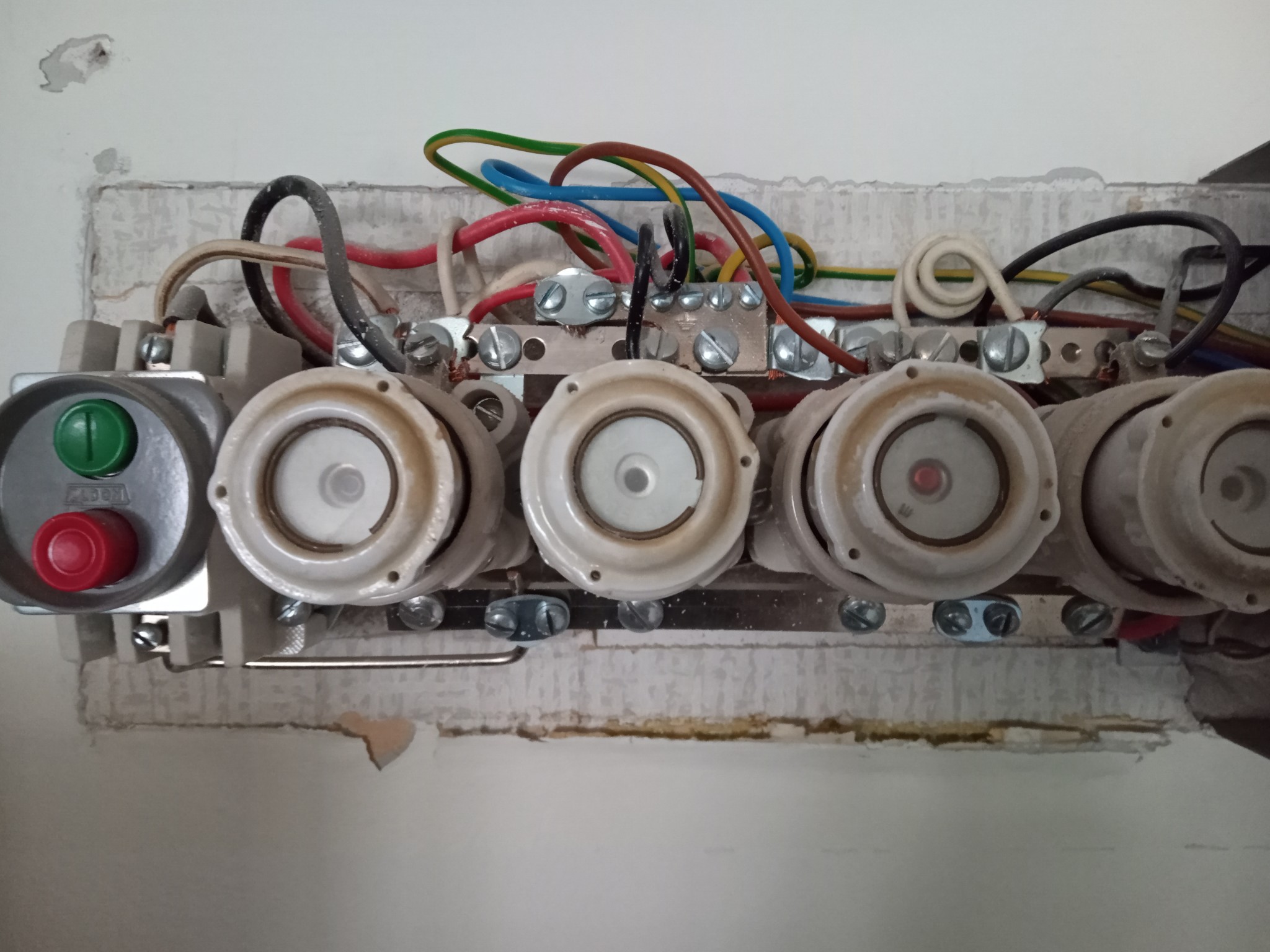

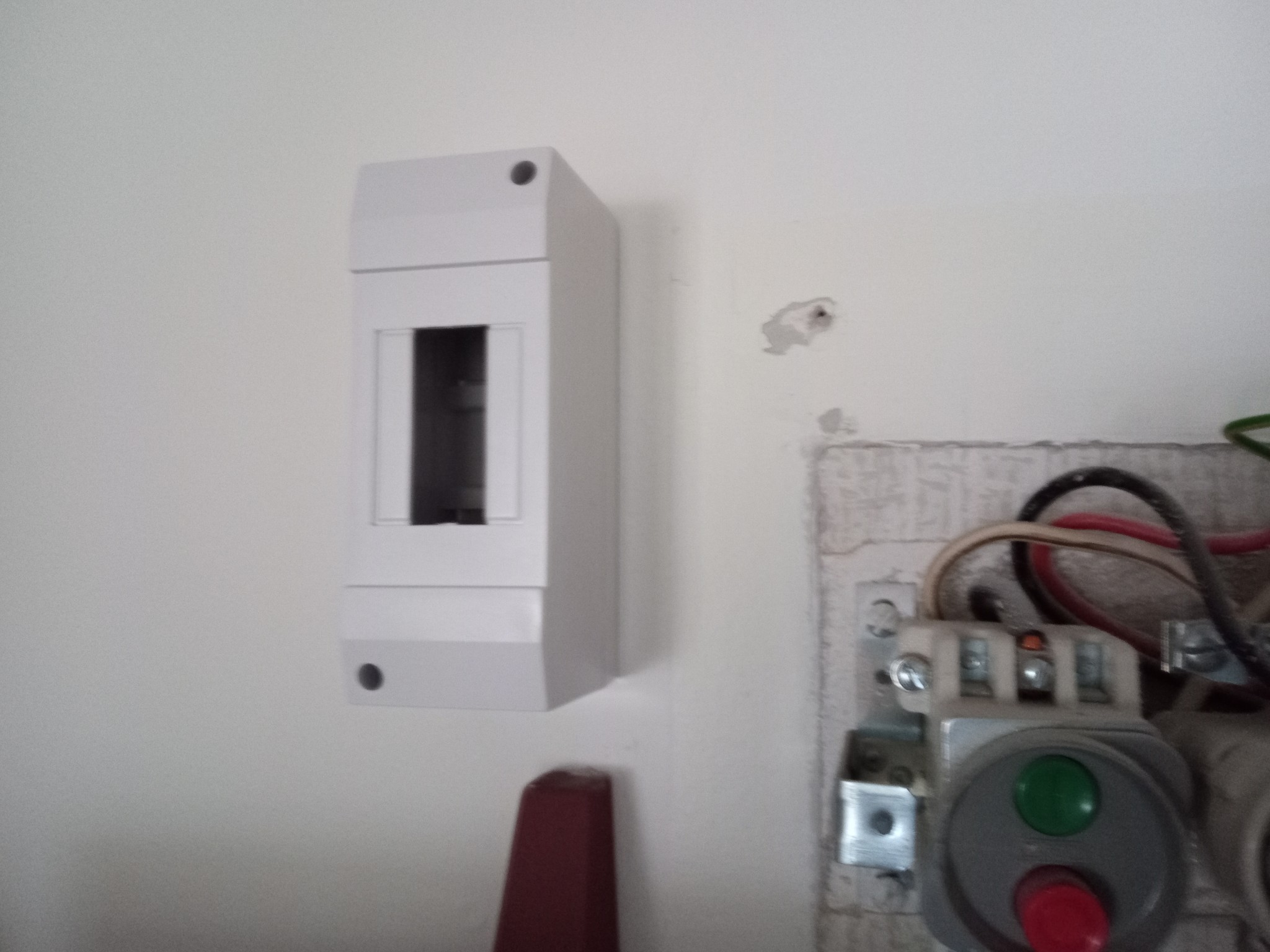

Central med diazedsäkringar (4st), grupp 3 skall skyddas av jfb 2-polig. Kapslingen kommer sitta brevid
centralen, frågan är om man skall sätta en dvärgbrytare i kapslingen brevid jfb eller kan man använda sig
av nuvarande smältsäkring
Nuvarande säkringar kopplas till JFB eller personskyddsautomat och sedan ut till objektet. Bäst om det går att sätta en kapsling med JFB som är lite större, så ytterligare plats finns i framtiden..

Just, men jag vill endast ha grupp 3 på JFB

Ser ut som det är -fas in och en femledare ut, vit svart, brun om det är så är det inte tillåtet att ha en JFB för bara den proppen. I din central är det nog bäst med en JFB för hela alltet

Vart ser du femledaren? :thinking:
Femledare vete håken, var är den?
I övrigt går det utmärkt att ha en jordfelsbrytare i en egen lite låda bredvid på det som blir gruppledning efter gruppsäkringen.

OK missade lite , såg vit svart brun. första säkringen är nog spisen, där vita syntes som på den, men är en nolla.
En äldre anläggning som tydligen fått fler kablar så den bruna förvillade lite. .

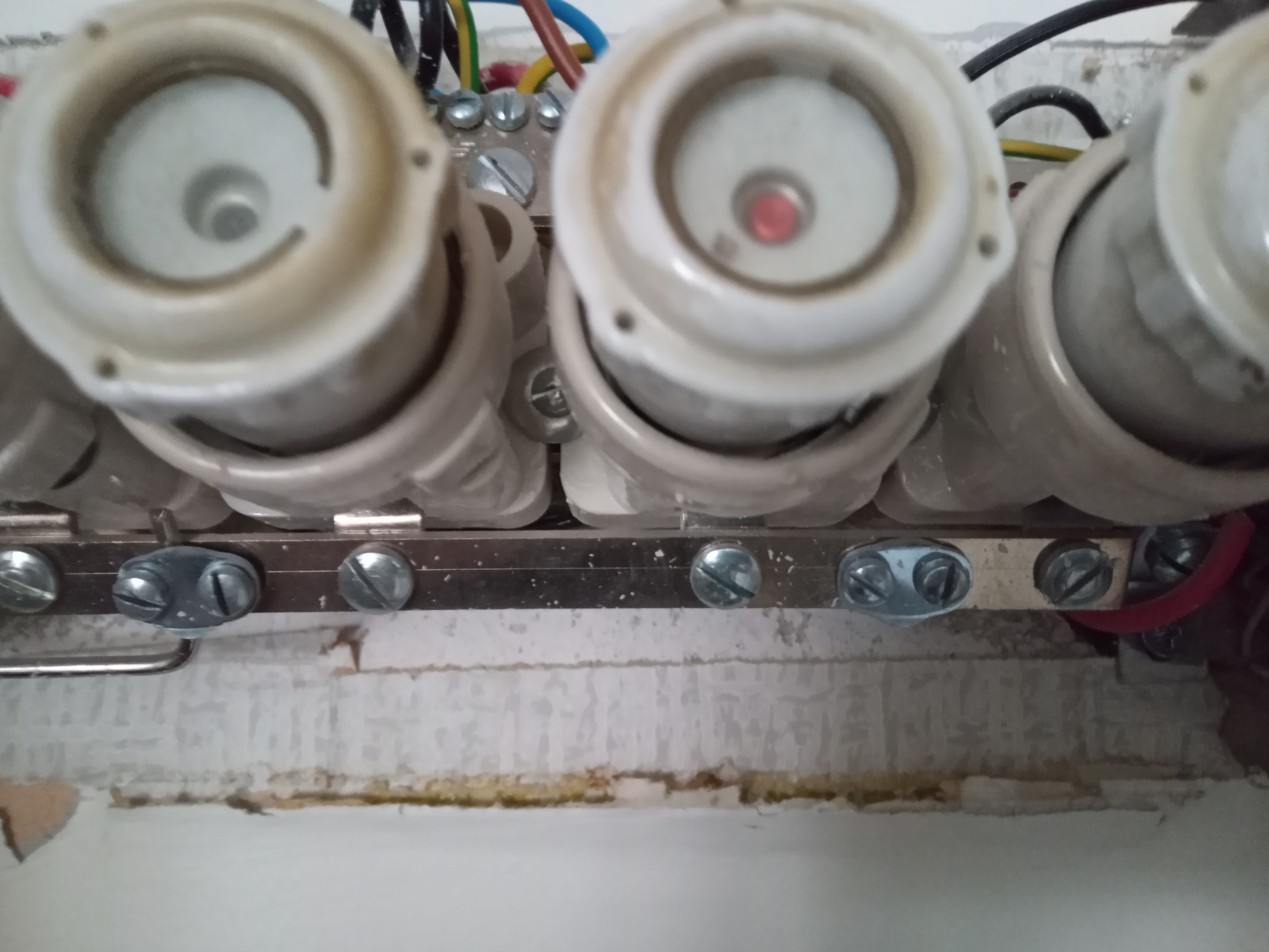

Det jag ser är en enfas TN-C med svart till huvudbrytare och vit till stora klämman på jordskenan som i sin tur är hopkopplad med neutralskenan vilket verkar vara helt i sin ordning.
I första hand hade jag bytt hela centralen.
I andra hand kopplat in en JFB som täcker hela centralen. Lite osäkert om det får plats en extra RK6 i den lilla jordskenan och att den måste kunna isoleras från neutralskenan på ett bra sätt.
I tredje hand dra från säkringen till JFB och tillbaka ut till gruppen, en PSA tycker jag är onödigt.
Om tredje fallet är enligt praxis låter jag vara osagt men det finns ju trots allt JFB man kan sticka i ett vägguttag. I första fallet är nog inte merkostnaden särskilt stor om man nu ändå har en elinstallatör på plats.

Det blev en PSA i kapsling brevid central, jag vet att en del knorrar om att de är dyra men denna gick loss på under 300 hos en grossist
