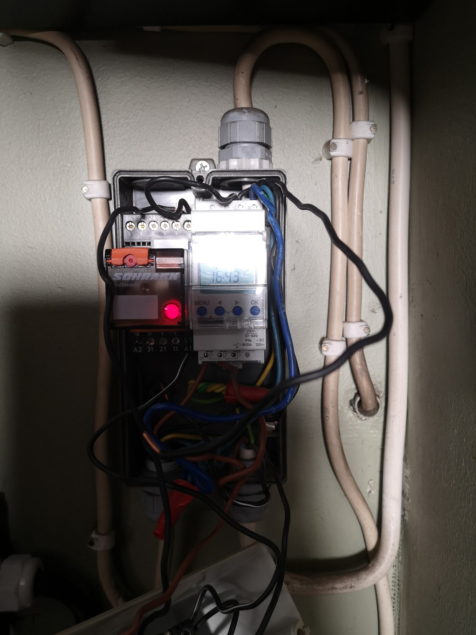

H hempularen skrev:Du skriver att kopplingsuret är nytt. Skymningsreläet är nytt.
Hur nya? Har du bytt ut dem efter att felet började visa sig, eller började felet visa sig strax efter bytet?
Du skriver om myrbo i en armatur. Det låter som en tydlig orsak för jordfelsbrytaren att lösa ut. Men i vilken ordning tog du bort myrboet, och bytte kopplingsur/skymningsrelä?

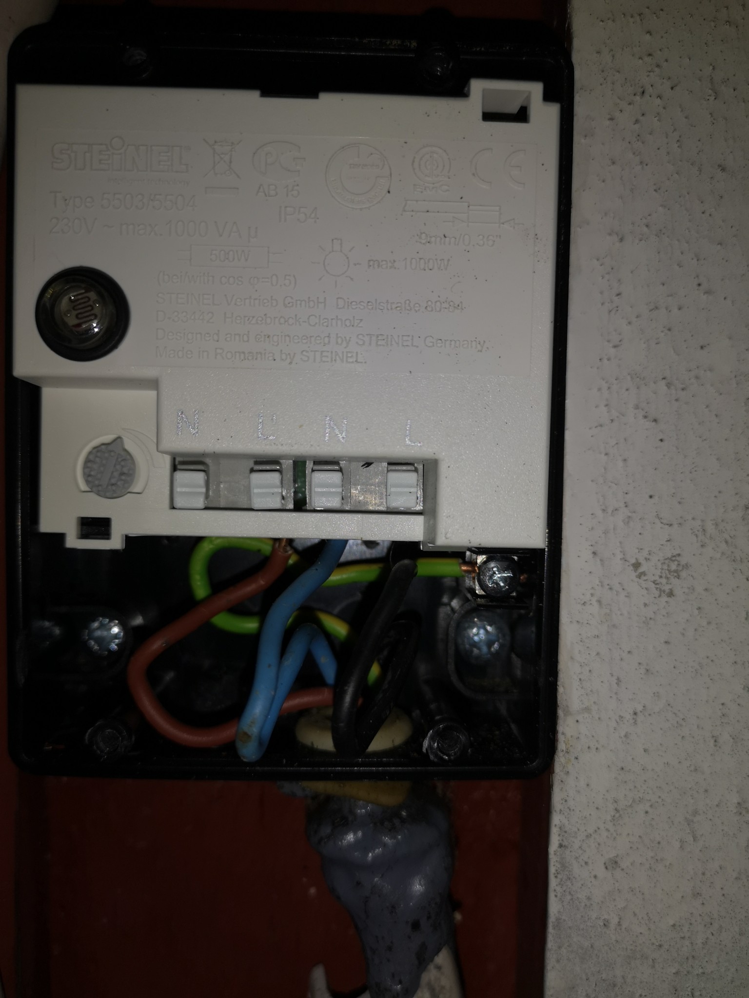

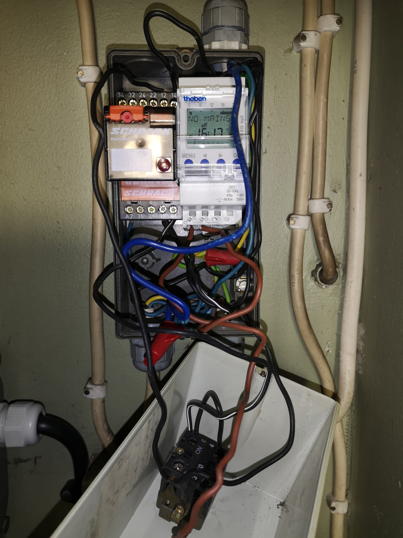

Det vi kan se av kopplingsuret ser rimligt OK ut. men lägg gärna upp lite bilder på inkopplingen av skymningsreläet också.
Första gången det hände var sommaren 2018. Då var det myrboet som gjorde att det inte fungerade, men då fungerade det aldrig (nu fungerar det ibland ibland inte). När jag tog bort mytboet fungerade det som vanligt tills före några månader sen.
Och då försökte jag lista ut vad det var för fel. Jag kom fram till att kopplingsuret var trasigt, vilket det faktiskt var (men bara så tillvida att det inte gick att programera det), så jag köpte ett nytt. Nu visar det sig ju att kopplingsuret inte alls var det som gjorde att jfb löste ut.
Så då började jag fundera på om det är det där reläet som sitter bredvid uret.
Skymningsreläet ute böt jag för ett par år sen.
Jag ska försöka ta lite bättre bilder.
Men ingen tror att det där reläet inne är det som är trasigt verkar det som...
Vi ska försöka testa förslagen nu och fota samtidigt.

Ok, styrningen fungerar som den ska och du har alltså endast ett problem här - att JFBn ibland löser strax efter tändning av belysningen.
Exakt vad du kopplat bort och var? Att enbart koppla loss fasledaren kanske inte räcker. För att vara helt säker på att isolera bort felet så behöver både fas och nolla kopplas isär. Om JFBn löser tillräckligt ofta så borde det då vara enkelt att hitta felkällan. Men jag tror fortfarande att det går fortare genom att inspektera samtliga kopplingspunkter. Det är inte sannolikt att reläet orsakar att JFBn löser.Chrille chrill skrev:
Det jag testade var att koppla bort ström in till reläet. Nu fattar jag att när jag gjorde det så kopplade jag även bort ström till alla armaturer.
Nu har vi testat, som Jonas föreslog, att koppla bort armaturerna helt och nu löser inte jfb ut.

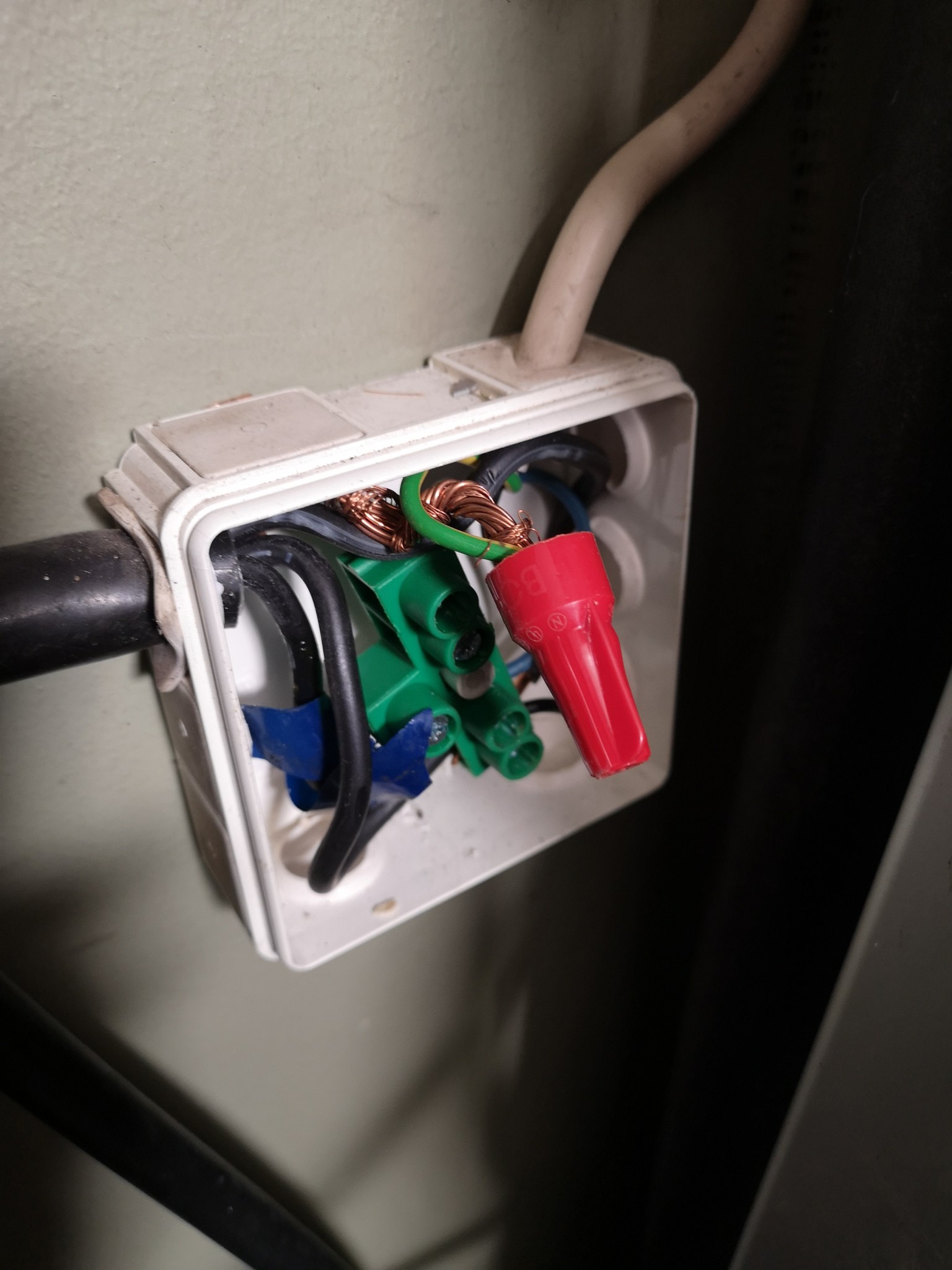

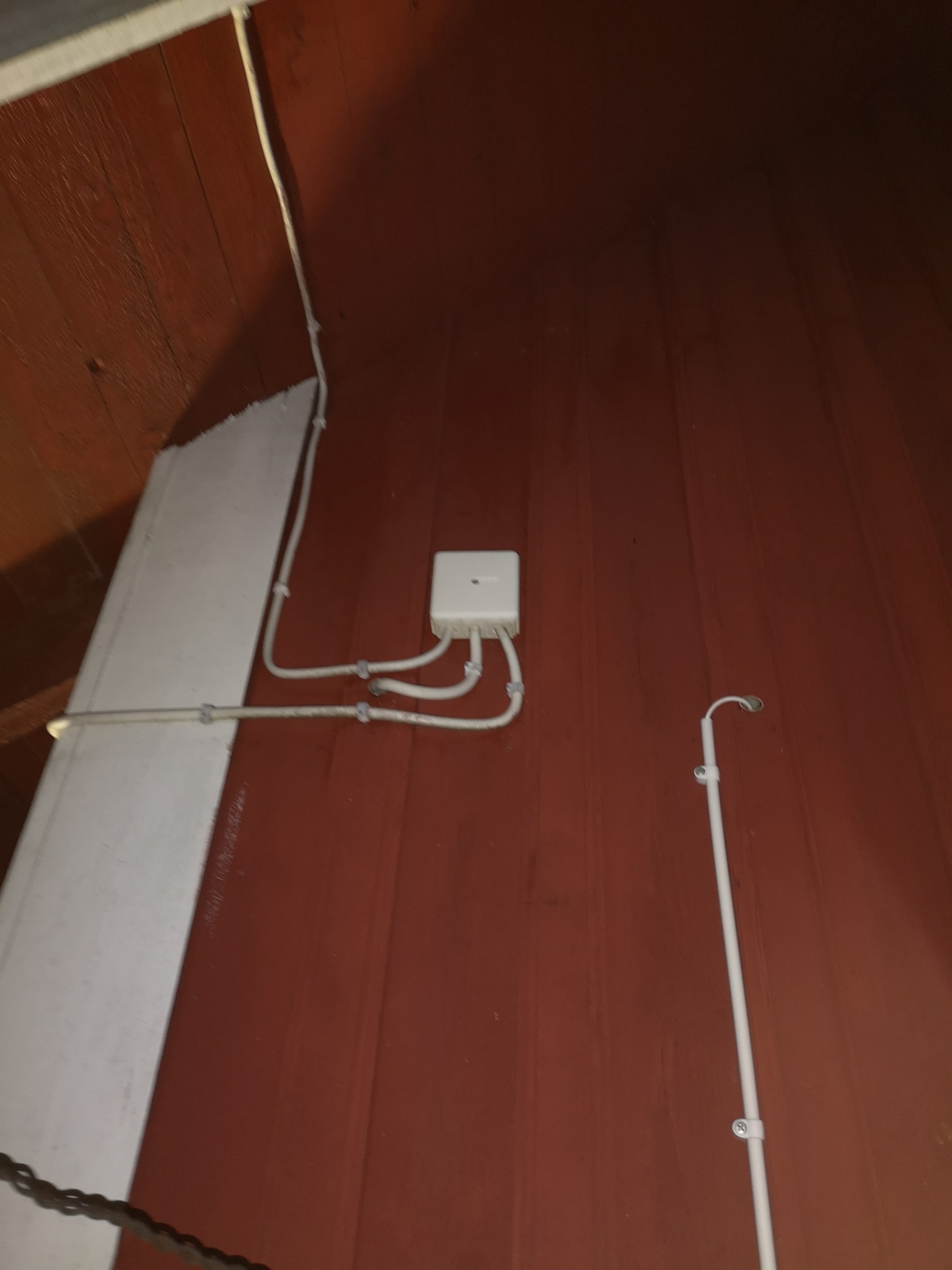

Öppnade dosan närmast. Och den ser ut såhär.
Jag får kolla den armaturen jag missade i morgon.

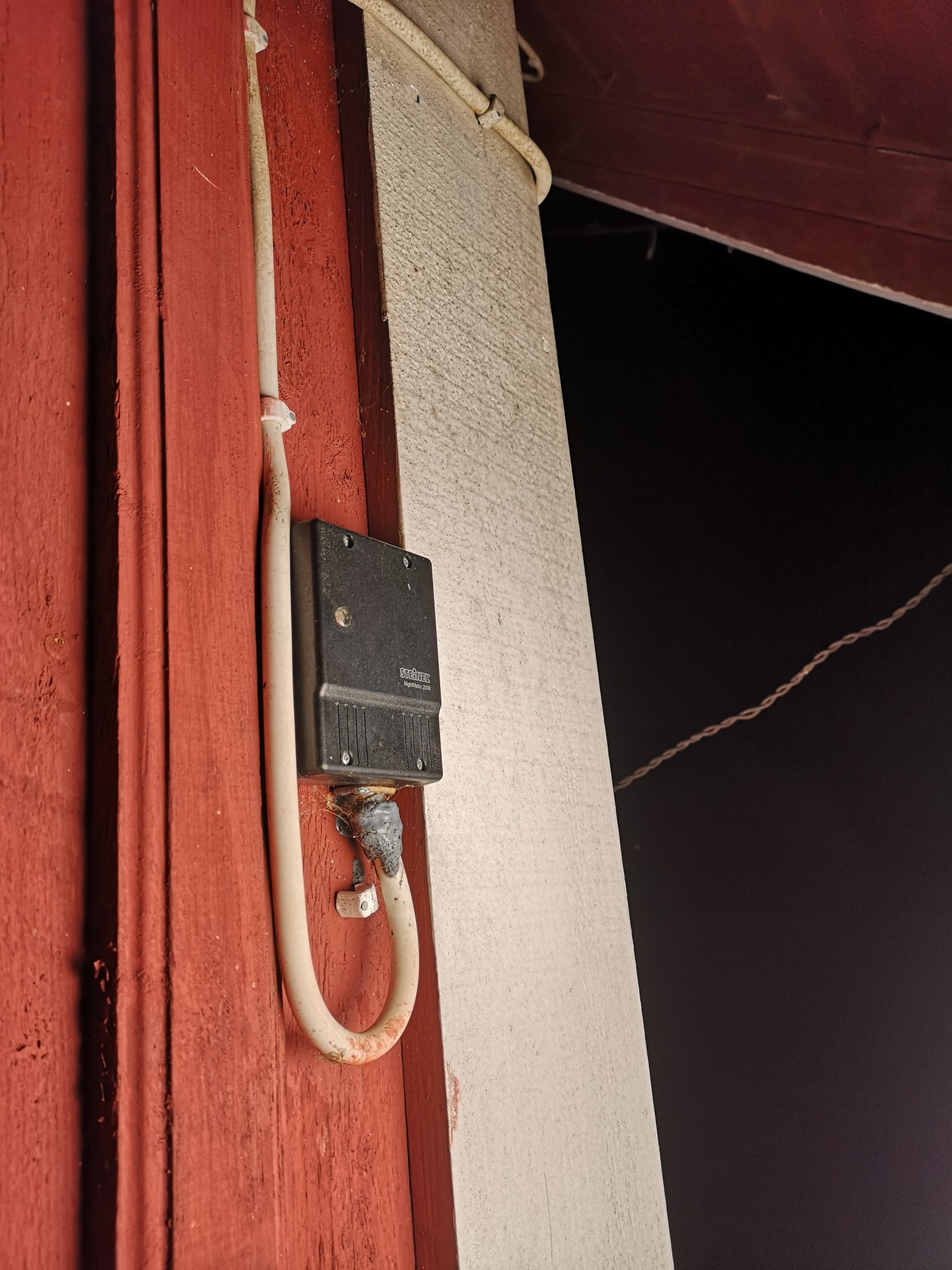

Den svarta kabeln är troligen av typen EKKJ som har en oisolerad koncentrisk ledare som används för skyddsjord. Så det är helt i sin ordning att den ser lite avskalad ut för den har ingen isolering. Man behöver inte isolera den i dosor om den inte riskerar komma i kontakt med något annat, och det ser heller inte ut att finnas något fel i denna dosa.Chrille chrill skrev:
Det kan vara värt att titta under locket på skymningsreläet då det verkar ha varit problem med tätningen mot kabeln. Det kan finnas ett insektsbo där.
Annars får du leta vidare bland övriga dosor och kopplingspunkter.

Jag ska absolut skruva upp locket och kolla där. Hmm orkar inte vänta till i morgon, jag går och gör det på en gång.
Men en fråga på det om det är ok.
Om det inte är ok så får du hoppa över nästa rad ...

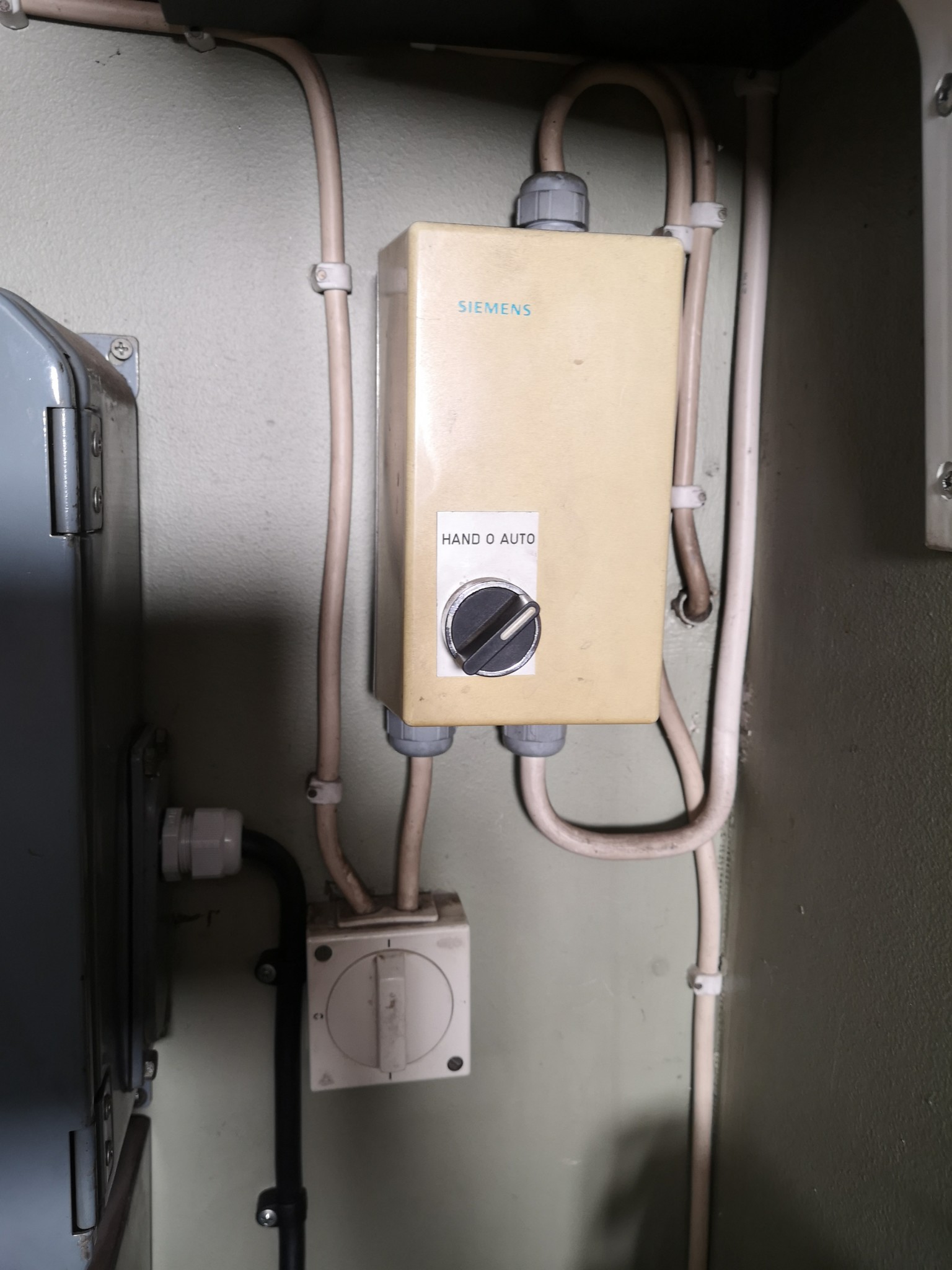

Går strömmen in i/igenom skymningsreläet även när man kör på manuell?
Det ser rent ut i skymningsrelädosan.
Då återstår väl bara de hä
Nu fattar jag egentligen ingenting, men det gjorde jag ju inte från början heller.
Hur som helst så har vi fyra lampor och ett uttag som styrs från det där. Uttaget sitt längst bort i kedjan och fungerar bara om de två armaturerna efter vägen får ström.

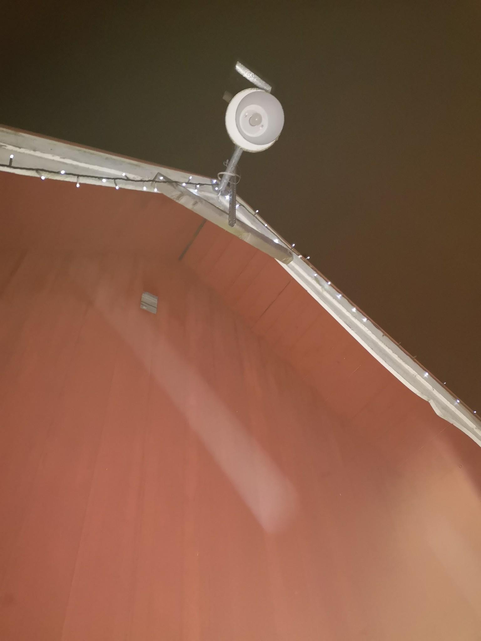

En lampa sitter uppe på taket, de andra två är stolpar efter vägen.
Dumt nog så började jag med min felsökning i den där stolpen som tidigare hade ett myrbo. Kopplade bort den armaturen, bröt alltså strömmen där. Den stolpen är den andra stolpen efter vägen. När det fortfarande blev samma fel när jag kopplade bort den så tog jag stolpen som sitter innan. Det fanns inget myrbo där, men jag kopplade bort den. Det var fortfarande samma fel.

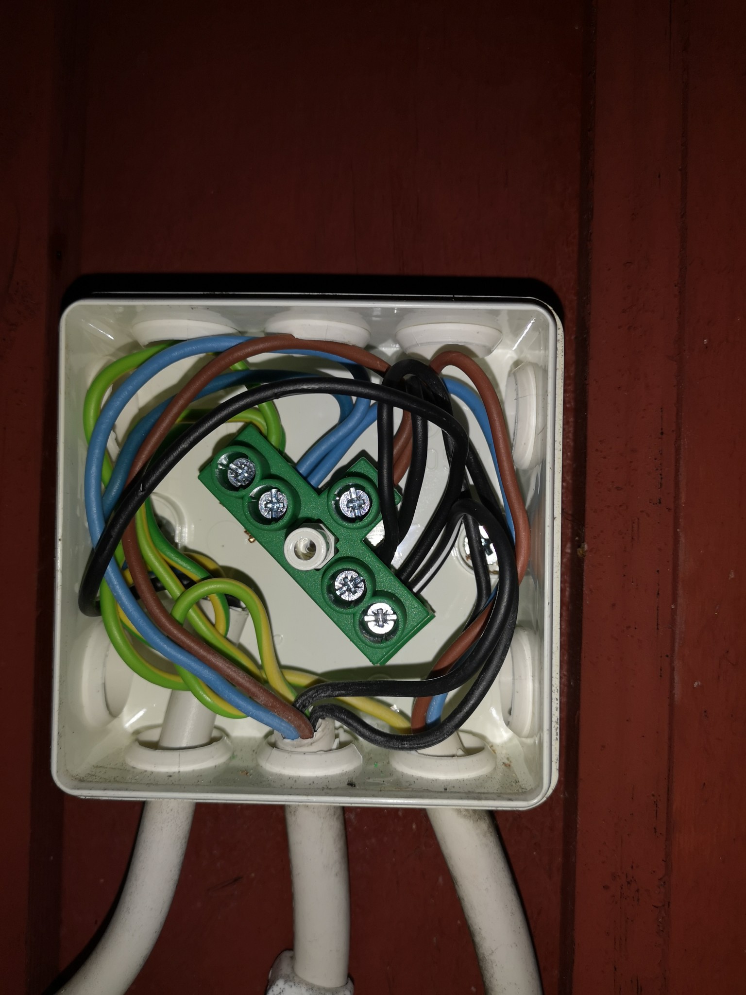

Nu tog jag bort alla sladdar ur dosan utvändigt på väggen (bilden ovan) som går till nocklampan och skymningsreläet. Det blir fortfarande samma fel.
Felet borde alltså vara nånstans mellan den första lampan efter vägen och reläet inne.
Tar jag ur fasen som går från reläet inne till lamporna efter vägen så löser jfb inte ut.
Och lampan på nocken lyser.

Om jag förstår dig rätt har du två utgående kablar från reläboxen.
- Kabel 1 går till dosan som matar nockbelysningen och ljusreläet.
- Kabel 2 går till dosan som skarvar till den svarta markkabeln, som matar stolplyktorna.
Felet verkar då ligga i kabel 2, mellan reläboxen och första stolpen.
Visst kan det bli fel på en markkabel även om det inte är så vanligt, men jobbigt... Kanske har du fler skarvar på denna?
