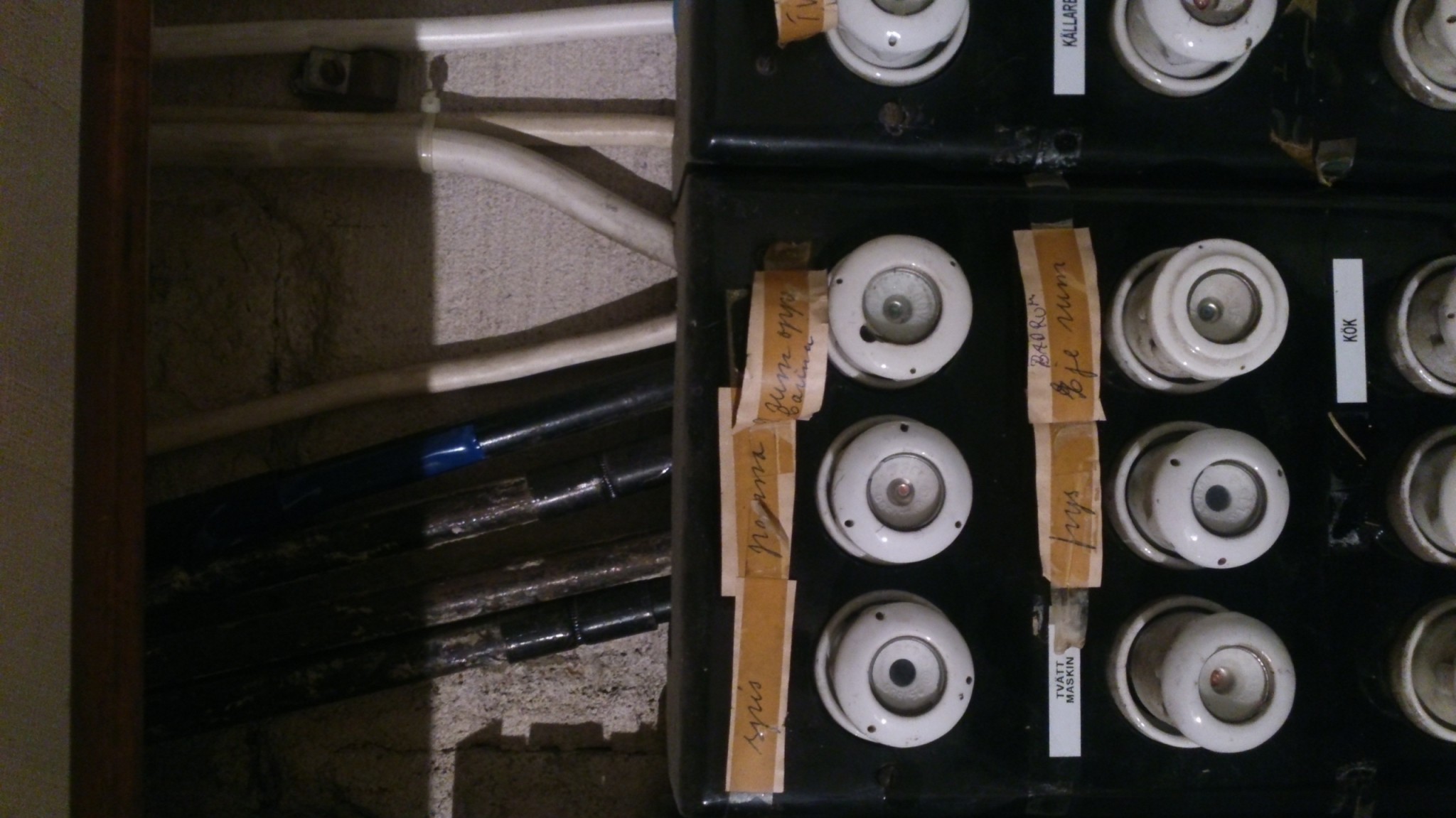

Hej. Jag har ett hus från början av 50-talet med elcentral som har gemensam jord och nollskena. "Ett gammalt svart plåtmonster" som elektrikern kallade den. Med flera ledare under varje skruv osv som det brukar vara i dessa. All el i hela huset är genomgången med nya jordade vu m.m, och nu skulle det sitta fint med en JFB. En ny normcentral vore en väg, men jag gillar diazed-centralerna bättre. Det är också en kostnadsfråga. Eftersom vi än inte har hittat någon beg central som passar rent fysiskt undrar jag om man inte bara kan sätta en till skena ovanför den befintliga och bygga om huven lite? Det skulle ju spara mycket jobb och kabel och pengar. Finns det lämpliga skenor att köpa?
Sätt en jfb i egen kapsling sidan om centralen.
Det löser inte prblemet med gemensam skena. Det finns lösa skenor, bara den får plats i kapslingen.
JFB:n hamnar bredvid såklart. Nej, det får inte plats ytterligare skena i kapslingen, men den skulle kunna gå att sätta ovanför den befintliga och så får jag bygga om locket lite så det täcker.
Du kan alltid få plats med de skenor du behöver för PE och N oberoende av hur gammal kapsling du har. Är bara en fråga om materialkännedom och intresse hos elektrikern. De verkar ju inte så ofta intresserade av annat än nyförsäljning av sockrat material om man dömer av många trådar här.
Håller med dig om att det många gånger är onödigt och till och med dumt att byta ut Dz centraler.
Men jag har en förstklassig elektriker. Han har hållit ögonen öppna efter en bättre beg central, men den sitter inklämd mellan en vägg och mätaren så det är inte vad som helst som passar. Jag ska ta av locket och ta en bild så får vi se. Så här ser det ut med locket på. DSC_0674.jpg
Behövs väl inga skenor? Bara flytta över trådarna från huvudbrytare till jfb och sen tillbaka till centralen.

Jord och nolla för de olika grupperna kan inte sitta på samma skena om det ska vara en JFB.
Och det var rätt vanligt på de där riktigt gamla centralerna att det satt på samma skena.
Dom hade en PEN-skena istället för en en PE + en N.

Jag har fem säkringsplatser över. Tre ska jag ha till elpatronerna, och får två i reserv. Kan någon länka till några lämpliga skenor?
Är det Tn-c eller Tn-s system?
Vad vill ni ha skenor till? Menar ni Noll och PE Skena?
Efter jordfelsbytera är det TN-S, gamla centraler har gemensam PEN-skena vilken måste delas/kompletteras påå något sätt.
Vissa gamla centraler har 2 skenor som är sammankopplade med en skruv.
Ja, "yngre" gamla centraler, 50-tal och framåt, har detta men inte äldre, där är det bara en skena.
