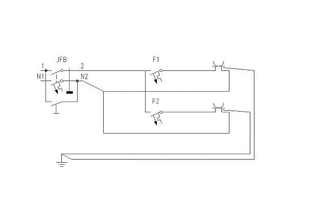

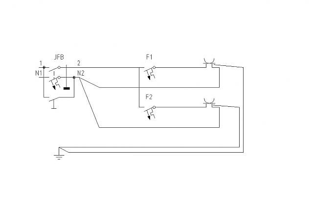

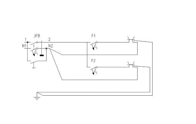

Jag kanske var otydlig men frågan var alltså om man får dra båda två noll ledarna från jordfelsbrytaren eller om man måste gå via en nollplint? Det ska vara en jfb med två grupper anslutna, en till kyl och en till frys.
Så här direkt från JFB
eller såhär via en nollplint

Nu finns grejjerna inköpta redan så jag vill gärna använda dom. Och i detta fall så ska jag endast ha 2 grupper så jag spar ingen plats heller. 2st personskyddsautomater = 4moduler, 1 JFB + 2 automatsäkringar = 4 moduler.
Jag tycker att du ska lägga dom på samma säkring om du inte vill det tycker jag att du ska ha två JFB en för varje grupp
Men lägger han dem på samma säkring och rören redan är dragna så hamnar ju både nolla och fas på samma skruvar och då blir det ju fel iaf. Ytterligare en anledning till att alla funderingar ska vara gjorda innan rör dras.

Samma säkring kunde ju vara nått. Av vilken orsak rekomenderar du det Elmont? För att slippar dra 2 nollor från JFB eller nått annat?
Hur stor effekt brukar vanliga fullhöjds kylar och frysar ha? (Det kanske är så att det inte finns nån orsak till att ha olika säkringar överhuvudtaget... Jag vet inte riktigt varför jag har tänkt ha olika säkringar egentligen, nu när jag tänker efter...)

Effektmässigt är det inga problem att köra på samma säkring. Nya maskiner drar max 500W tillsammans.
Ok tack, då är ju problemet löst. En JFB och en 10A automat.
