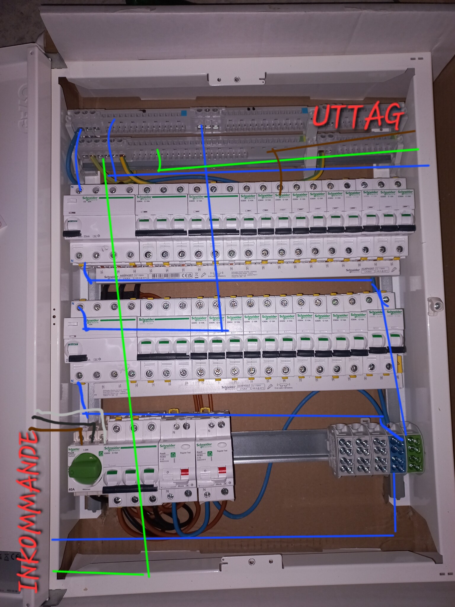

Jag har 2 st JFB.
Har testat båda och samma sak händer oavsett vilken JFB man använder.
Mätvärden vid test är OK 240V och 0,3 Ohm.
När jag mäter uttaget samma sak.
När jag sätter in maskinen i uttaget 1,3 kW maskin så händer inget men så fort jag sätter igång maskinen går JFB.
För skoj skull testade jag båda JFB med olika säkringar för att se så det inte är något fel på jordfelsbrytaren. Men båda beter dig likadant. JFB löser o säkeringen är kvar på ON läge...
Någon som har en idé på vad det kan vara?...
Visar bild på hur centralen är kopplad.

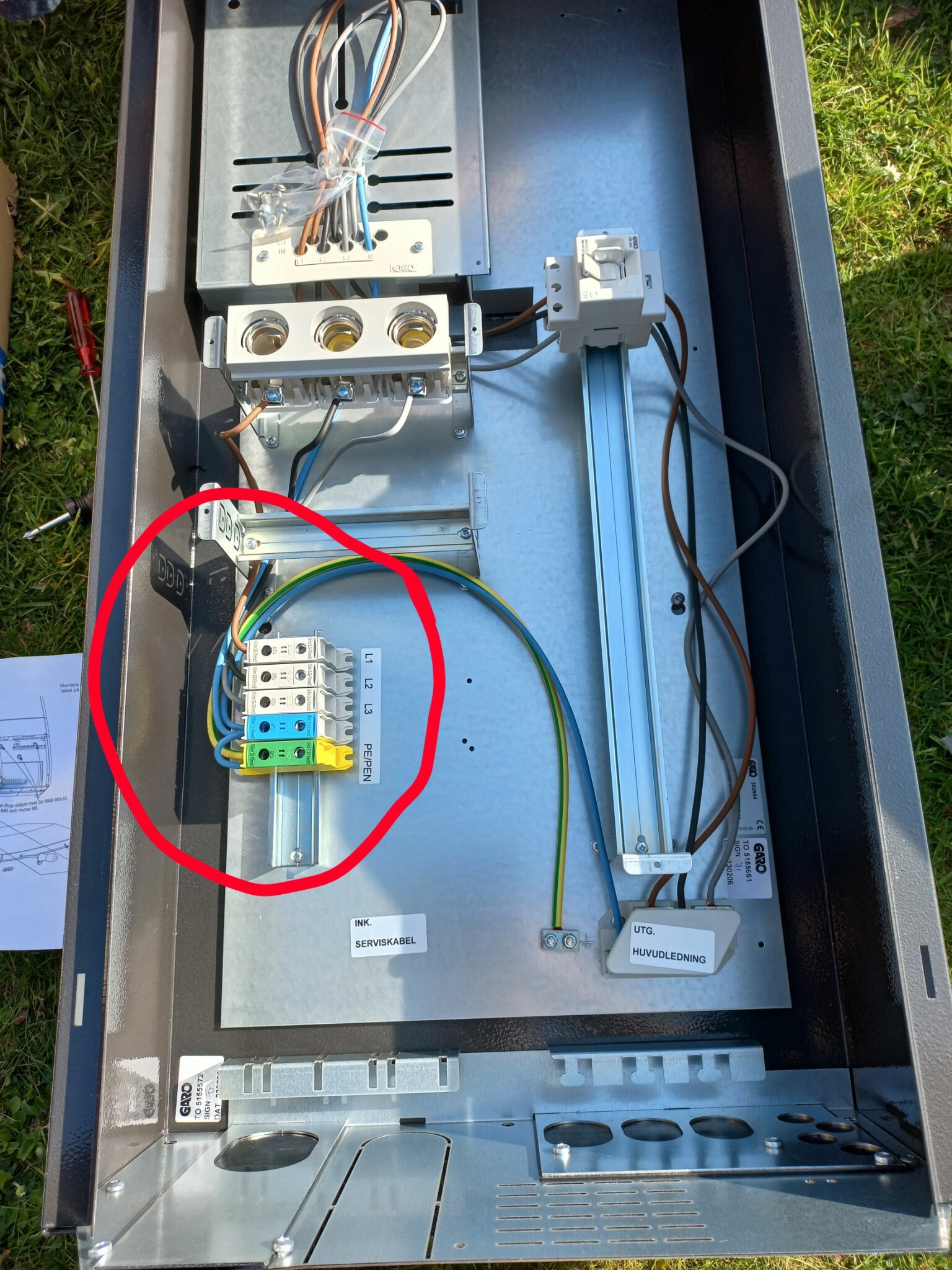

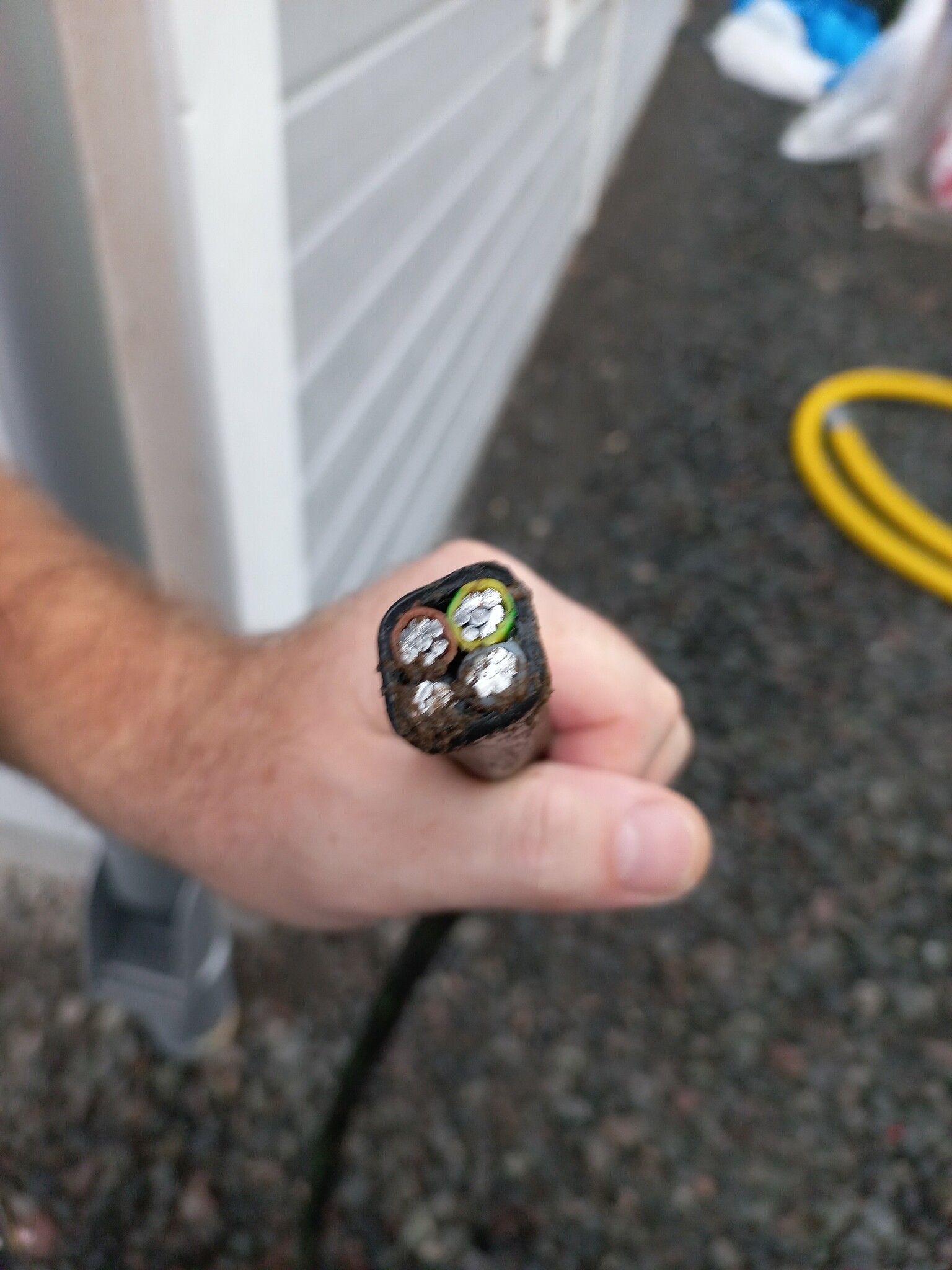

Visar bild på markmätarskåpet samt kabeln från nätägaren som användes vid nyanslutningen.

Du har ju nollan nerifrån och faserna uppifrån, i alla fall om dina streck är rätt.
Kan du förtydliga... jag är inte riktigt med...
tommib
Om du har ritat strecken rätt så tar du in faserna på ovansidan av JFB och nollan på undersidan. Nollan och faserna måste ligga lika, dvs tar du in faserna uppe på JFB så måste du också ha inkommande nolla där.
Vad är kontexten här egentligen? Är detta något du pillar med själv? Då bör du nog sluta...
Kabeln du håller i, vad är den för relation till problemet? Det är inte direkt något man hempular med...
Edit: När jag tittar närmare på bilden så är nollan kopplad direkt från plinten nere till höger till skenan. Den representerar inte hur det är kopplat nu? Du måste förklara sammanhanget bättre här.

Ok, då kanske det är det som är problemet.
Nej inget jag håller på med själv, gammal elektriker som inte är så kär i internet så han bad mig lägga upp i forumet, han sa att det finns smarta där ute som kan ge oss idé som vi inte tänkt på.
Ja, inkommande nolla till plinten.
Från plint går 1st till vardera JFB (underifrån).
Därefter går det 1st till vardera skena där uppe.

Vad är det för mätningar du menar är ok? Hur ser det ut nu i centralen? En aktuell bild tack. Inte någon med ritade streck.
Kabeln som nätägaren har använt är en helt normal markkabel, ev en N1XV-AR men svårt att veta bara sådär (och det spelar inte heller någon roll). Mätarskåpet ser ut som vilket mätarskåp som helst.
Där har du då vad som löser ut JFB, precis som Daniel skrev tidigare.

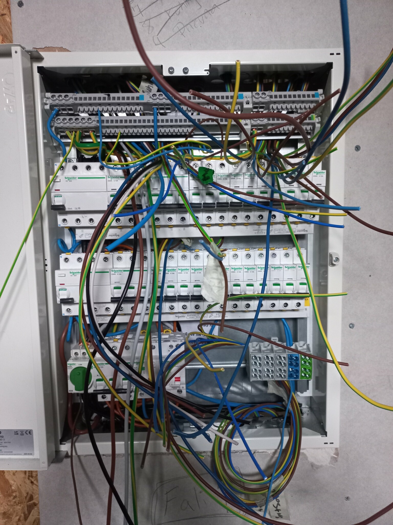

Såhär ser det ut tillfälligt, väldigt rörigt.
Det vi ska göra nu är att göra 2st uttag tillgängliga då det varit strul med nätägaren o byggströmmen. Så blev mer eller mindre tvingade till att gå på nyanslutningen, då något "strulat" i nätägarens system o de inte kunde fakturera byggströmmen...
Så i panik o all hast försökte elektrikern lösa 2 st eluttag inomhus för att byggnationen skulle kunna fortgå.
Ditt problem är dock elektrikern. Om vederbörande inte reder ut detta är det dags att sluta arbeta.

Ber honom att kolla över detta ni skrev på måndag, så får jag hoppas detta är lösningen.

Nej, felet är att jordfelsbrytarna är felkopplade.
