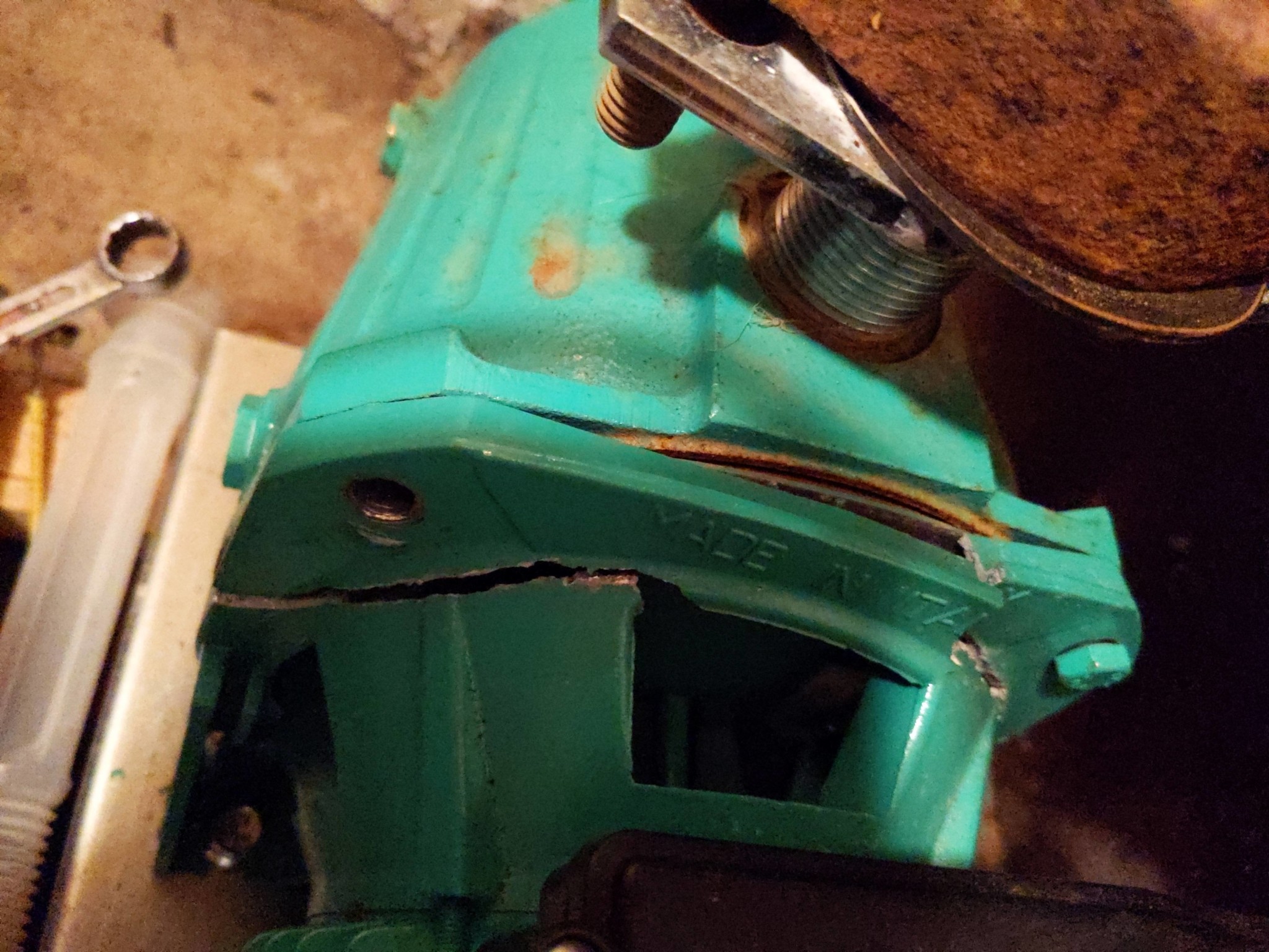

Nu har man klantat sig igen :(
Glömde tömma pumpen för bevattning inför vintern och nu har den frostsprängt.
Är det ens någon ide att försöka laga?
Vågar man starta för test eller är det bara dumt?

Det är är bara skrota enligt mig.
Appendix och 4 till
Ja det får nog bli en ny pump.

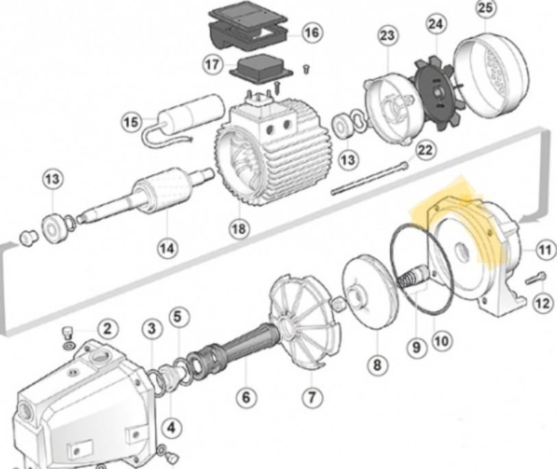

Kan inte se något annat ytligt, det man ser är att delarna pressats isär så det spruckit. Gulmarkerat på bild (sprängskiss är inte exakt men liknar).

Började ta bort skruvarna och de gick trögt, de var lite böjda med skadade gängor.

Tryckströmbrytare sitter ganska långt upp så ev. frost borde inte tagit sig dit då den brukar tappa tryck (efter en tid) efter pumpen när den inte är igång. Men antar att jag inte vet säkert förrän jag testar.
Kopplingarna och slangar såg bra ut.
Mellanstycket och pumphus är 1500 i delar, ny pump kanske 1900...jag hade köpt en ny komplett pump, man vet aldrig hur skevt resten är.
Är det någon som vet vad del 14 är?

del 14 är rotorn för motorn av sprängskissen att döma, om den är krökt/skadad i någon del så är det nog bara att köra hela pumpen till återvinningen.

Motorkondensator är '15' i den tidigare sprängskissen och många digitala multimetrar (dock inte alla) kan ofta mäta kapacitansen på kondensatorer.
