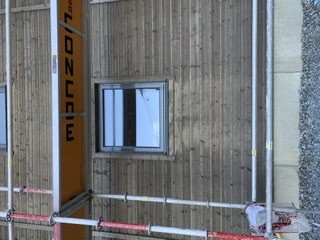

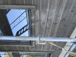

Jag har nyligen (för en månad sedan) målat huset med herdins järnvitriol med silverbets, två gånger, på trären fasad. Under vissa fönster har det bleknat och det finns även vita avlagringar. Någon som har sett liknande och vet vad man kan göra åt det?
(Kommentarer om att jag borde målat med annat undanbedes).
bilderna har hamnat liggandes, vet inte varför, det ljusa är under fönstren alltså.
Träfasad med blekning och vita avlagringar under fönster efter målning med järnvitriol.
Träfasad målad med järnvitriol, blekning och vita avlagringar synliga under fönster.

Kan det ha varit damm/smuts på rutorna som sedan åkt ner via regn?
ja, kanske! Det vita på vissa ställen går nog att tvätta bort, ser ut som kalk nästan.
Den sida som vetter mot norr har inget sådant alls, ser perfekt ut. Konstigt.
