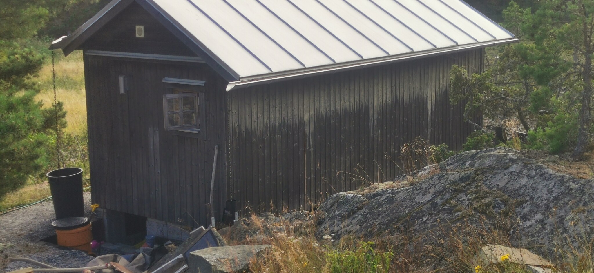

Om du varit ute i skärgården på västkusten och du ser ett gammalt grått skjul på en kobbe, så är det behandlat med järnvitriol för kanske 50-100 år sedan och har varit utsatt för vatten och vind... Det fick mig att välja järnvitriol. När jag var klar valde grannen (som är målarmästare) att behandla sitt nybygge i detsamma.

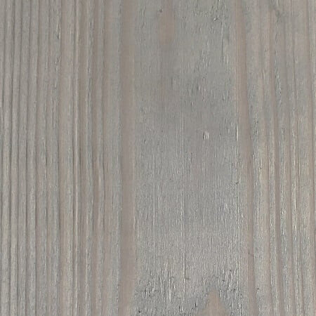

Samma erfarenhet här. Järnvitriol för 13 år sedan, 2013. Nu är det svart på södersidan, flammigt på öster och väster och skitfult på norrsidan med påväxt av alger.
Jag ska måla om för att äntligen få den silvergrå nyans som var målet 2013. Har gjort rent norrväggen med Grön-fri och sedan Trä-rent, så nu ser den lite bättre ut.

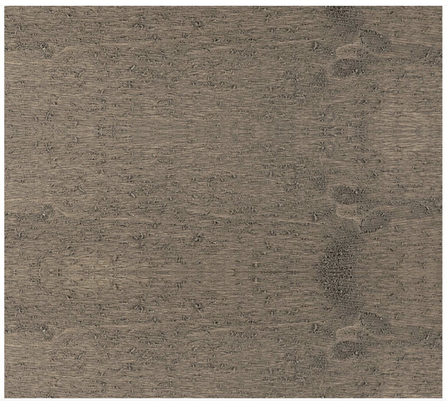

Nästa steg är att provmåla två brädor från mark till tak för att i vår utvärdera vilken sorts färg vi ska använda. Valet står mellan
1. Jotun TREBITT Matt Oljelasyr 90031 Åldrad Grå
https://www.jotun.com/se-se/decorat...lours/trebitt-90031-eldet-graa-exterior-stain
och
2. Herdins Kinesisk Träolja Pigmenterad Grå.
https://herdinsfargverk.se/produkt/trabehandling/utomhus/oljor/herdins-kinesisk-traolja-pigmenterad/
3. Vi har även kollat på SiOO-X men det finns inga dokumenterade resultat med deras pigmenterade variant. Deras opigmenterade har många negativa recensioner här på byggahus.se. Så den skippar vi.
4. Ett annat alternativ skulle kunna vara tjärvitriol, men den blir för svart för oss.

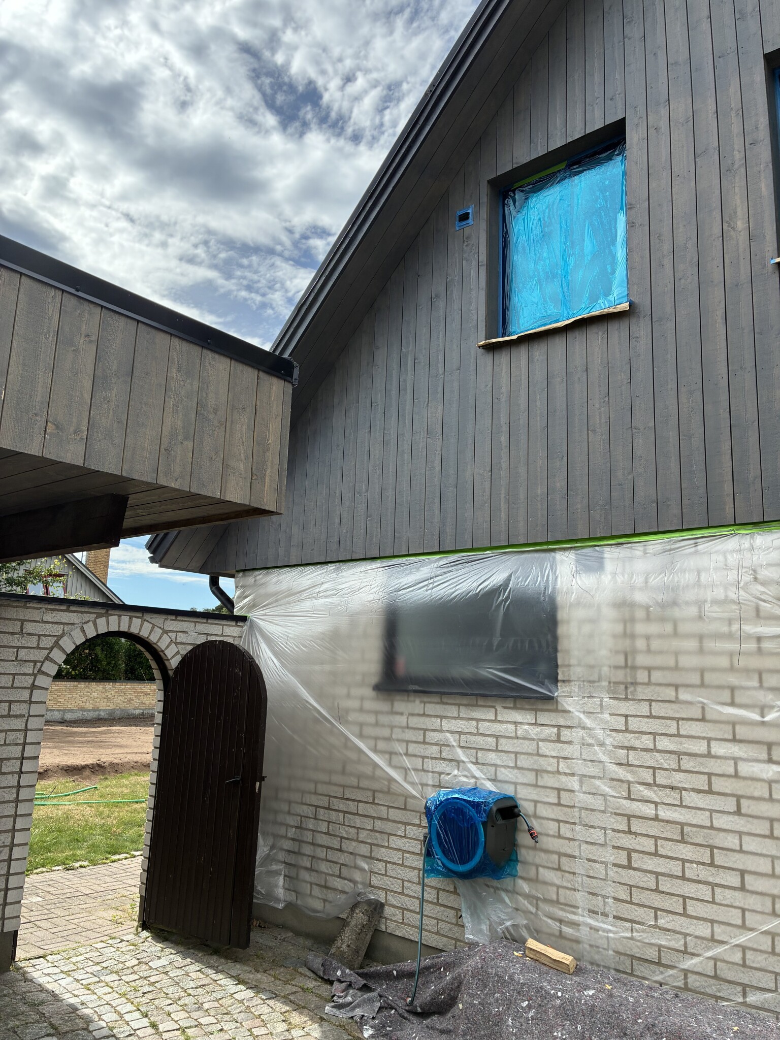

Vi valde Teknos Norlys lasyr till slut som kompromiss. As far as lasyr goes är det bra, men blir inte silverfärgen.
