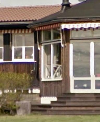

Behandlade huset med järnvitriol 1973 samt 1994 tillbyggnad samt hela huset en gång till. HAr grannar som målat om två ggr, bytt panel och fönster men här är ok.Visst är panelen dålig men sedan 1972. Det blir mörkt under takfoten (85 cm) samt missfärgar bleck och cementputs men det är en levande Bygga hus-Skärmklipp.JPG
fasad som ändras med väderleken.
