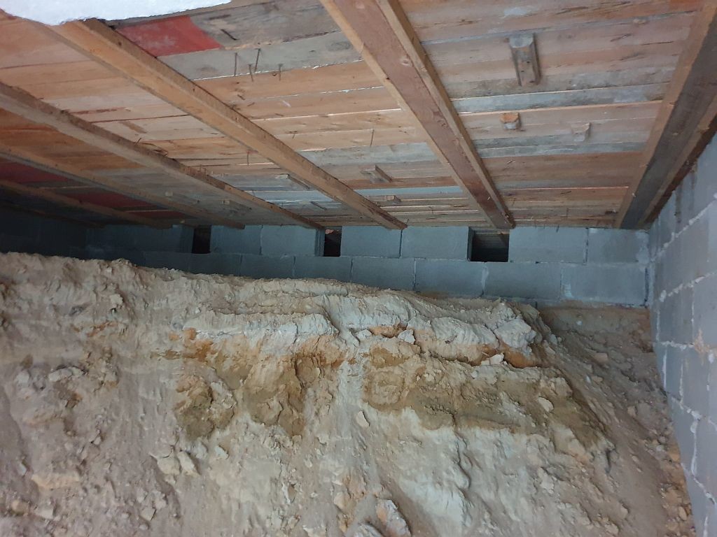

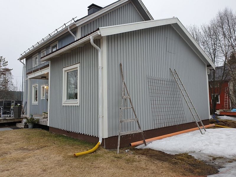

Järnbalk HEA / HEB / IPE under utbyggnad - dimensioneringshjälp
Har en utbyggnad som är 8x4m
Under den kommer jag att gräva en källare (av olika orsaker)
För att lyckas med mitt projekt kommer jag att behöva en balk nästan mitt under huset.
Idag finns en befintlig syll (som jag - just nu - inte vet höjd / bredd på)
Den håller upp golvåsarna. - Vad jag förstår är takstolarna självbärande, dvs. vikten kommer inte på balken utan ytterväggarna.
Under syllen (som ligger på hålstenen på bild) tänkte jag placera en järnbalk för att få fri golvyta.
Började planera för en limträbalk (men i sommar är det inte läge att köpa en sådan)
Så jag måste skaffa en järnbalk. (sedan kanske järnbalk ger något lägre bygghöjd?)
Söker en passande typ (HEA / HEB / HEM / IPE) som bygger minst på höjden.
Är det stor prisskillnad på balkarna?
Har försökt uppskatta vikten som ska bäras upp, men hamnar med god marginal på ca 2000kg - 2500kg
Balken bör vara ca 4m + upplägg
Vad behövs mer för att dimensionera balken?

Det enda (som jag kan förstå) är att golvåsarna vilar på en syll som finns "i mitten".

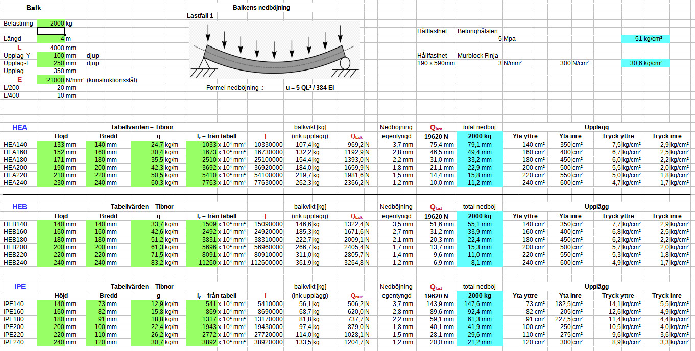

Skulle gärna göra egna beräkningar .:
Nedböjningen vid utbredd/linje last har följande formel .: 5 Q L³ / ( 384 E I )

Klarar verkligen HEA200 / HEB180 denna belastning?
Vilken nedböjning skulle det kunna bli?
Själv har jag lite svårt att se problemet med en nedböjning på ett par cm.
Ovan golv, finns ett rum med klinker och kakel, samt några garderober och en tunn innervägg mellan garderoberna och ett sovrum...
Den belastning som balken ska bära upp kan inte vara 4ton. (Hur mycket väger då hela utbyggnaden på 4x8m)?
Allt som vilar på stenfoten / hussockeln kan räknas bort. dvs. yttertak / tak och ytterväggar. Kvar finns golvåsar, golv och lite innerväggar.

Det skulle innebära att hela balken blir belastad med nästan 48.000kg (vad väger då hela byggnaden?)
Det som jag tror väger mest är ytterväggar med tegeltak med mycket snö...

Har gjort ett kalkylblad för att få en känsla över olika typer av balkar. (Lasten i beräkningen har jag satt till 2000kg)
Dock har jag ingen känsla hur mycket den befintliga syllen kommer att bära upp
Eller kommer den att skapa två punktlaster i var sin ände?
Finns det någon liknande formel för träbalkar / limträ? (nu är detta en "vanlig" träsyll)
