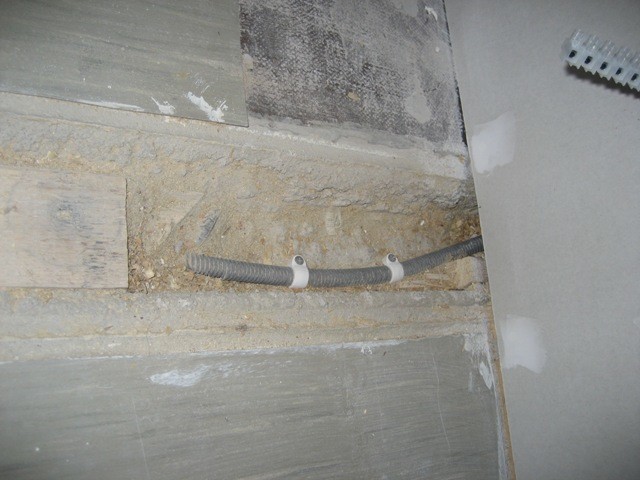

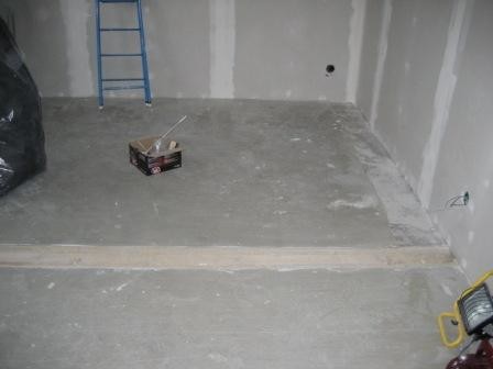

Jag har tagit bort en vägg och nu är det dags att fixa golvet i det nya större rummet, och jag vet inte riktigt hur jag ska göra innan jag lägger själva golvet.
Där den gamla väggen stod ligger det en regel nedsänkt i golvet, det ligger också en elslang som vi var tvungna att dra en bit i sidled, då den förut kom upp i väggen som nu är borta.
Är det lämpligt att gjuta in elen och regeln? Eller ska jag försöka jämna ut det på något annat sätt innan det är dags för golvläggning?
Så här ser det ut:
Kan du inte ta bort regelbiten som är kvar också, för att sedan gjuta igen rännan? Vad ska det bli för golv?
Jag har gjort EXAKT samma sak hemma, Fyllde upp med byggskum, Sedan spacklade jag med husfix blev grymt!
Jorå, det är ju möjligt att ta bort den sista biten regel också, men elen går tyvärr inte att ta bort då det är matningen till det här och ett rum till.
Jag tänkte lägga trägolv av någon klicktyp, har inte riktigt bestämt fabrikat och sort än.
Är det ett tunt golv Du ska lägga
hade jag tagit bort regeln och gjutit
i hela rännan.
Med snabbtorkande bruk.
