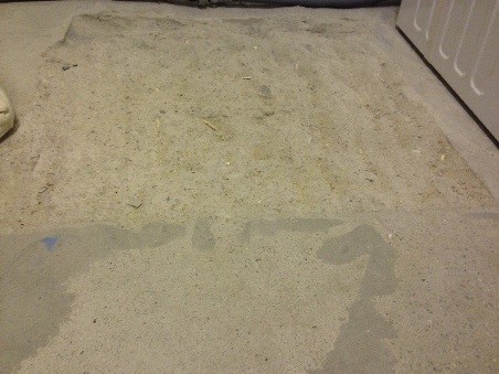

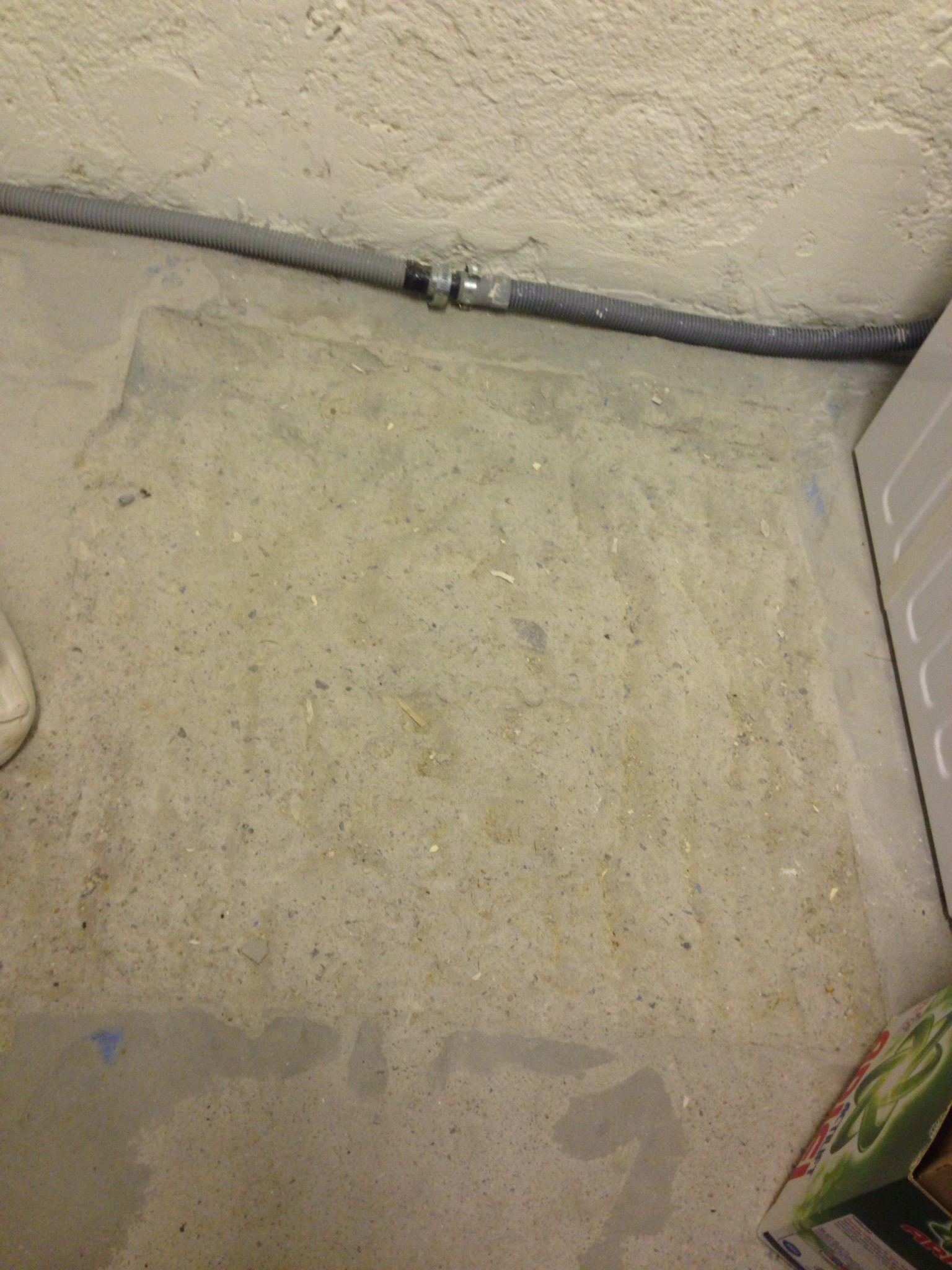

Vi har bilat bort en klack i källaren. Hur gör jag enklast för att jämna ut golvet så att det är i nivå med golvet runtomkring? Materialet som används förnutfyllnad måste släppa igenom fukt.
Med vänlig hälsning,
Peter
Flytspackel!
Flytspackel.Tänk på att du kanske behöver ett som klarar tillskjutande markfukt.
Fredrik
Ardex har bra grejer för källargolvet och sånt. Lite dyrare men ska man bara ha en säck spelar det ju ingen roll.
