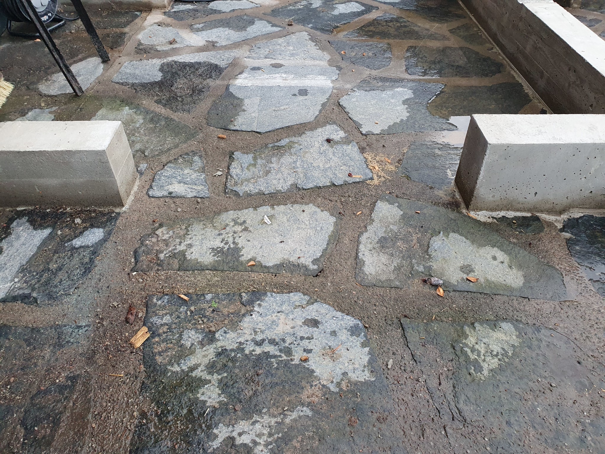

Som ni ser på bilden så är underlaget lite ojämnt och dessutom lutar det då det är ett fall på ca 2-3 cm från ena sidan av dörrhålet till den andra. Vad är lämpligt att bygga upp med för att lägga tröskeln till förrådsdörren på så att den kommer i våg? Finbetong/grovbetong? Vill ju helst inte få en för hög tröskel men inser att viss tjocklek kanske krävs om man skall använda betong så att den inte spricker. Finns det andra alternativ?
Ojämnt och lutande stenunderlag nära en dörröppning med fall på cirka 2-3 cm.
Om du monterar dörren först med hjälp av distanser under så du får upp den i våg. Lägg distanser så att du får iaf 5mm spel på golvets högsta punkt så betongen kan rinna ut där oxå. Så tar du sen bort distanserna när dörren är på plats. Sen får du lägga en regel eller liknande som form på båda sidorna om dörren. Du får lägga den ena typ 10mm ut från tröskeln så du får in betongen. Sen undergjuter du dörren med expanderbetong. Den går att blanda så det inprincip blir som flytspackel. Är en fördel att använda en vattenkanna eller liknande så är det lättare att pricka i formen. Sen är det bara att hälla i betongen i formen och sen låta den brinna innan man börjar springa över tröskeln. Den brinner ganska fort och blanda den lite löser än va de står på förpackningen iaf om det är webers expanderbetong den ska va som flytspackel.
