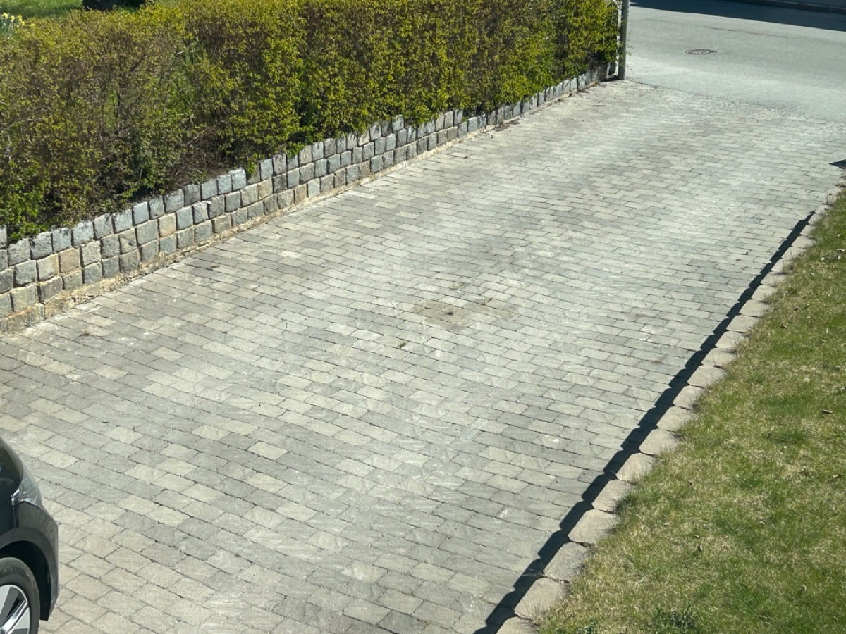

Hej! Vi har en uppfart där tidigare ägaren gjort en stenläggning för gissningsvis kanske 15-20 år sen. Stenläggningen har satt sig litegrann där bilar kört med synliga "hjulspår" som följd. Funderar på om man kan köra med padda där det INTE är hjulspår för att på så vis jämna till hela stenläggningen. Någon som gjort något liknande och har erfarenheter/tips? :)
Tack på förhand!

Blir det inte bättre att ta upp stenarna där hjulspåren går och lägga igen och sedan padda?Blir nog svårt att padda jämnt dom övriga annars.

Tack för svar. Och ja säkert, men det var lite det jag ville slippa. Så hade hoppats på en genväg På bilden syns bara typ knappt halva uppfarten så det blir rätt många stenar att lyfta på. Känns som lite av ett evighetsjobb.

Du kan ju prova men då måste du nog ha en rejäl padda.
