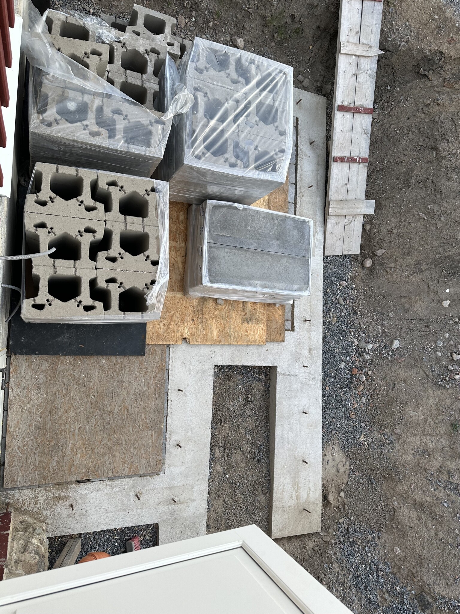

vi har gjutit en betongsula för att sätta upp en stenmur på. Den blev ganska ojämn och stenarna glappar nu. Hur gör man för att jämna till sulan, tacksam för förslag.
Vi kan inte använda tjock lager men finbetong eftersom vi har lagt marksten jämt med sulan redan. Men kanske några mm, räcker det?
  • Staplar av byggblock på en ojämn betongsula omsluten av marksten och grus, samt träplankor ovanpå sulan.
Tänkte ni bara stapla murblocken på betongsulan kallt, alltså utan bruk?

Du lägger stenen i murbruk!
Vi tänkte gjuta med betong i hålen på stenarna där armeringsjärn sticker upp, bara nedersta raden. Sen sätter man ihop muren med glasfiber stavar och geonät imellan
Vilken murbruk ska man använda? Räcker det med tunt lager mot sulan?
Annars tänkte vi gjuta med betong i hålen på stenarna där armeringsjärn sticker upp, bara nedersta raden. Sen sätter man ihop muren med glasfiber stavar, geonät och grus i hålen
Murbruk B bli någ bra, du får väga av hur ojämnt det är för det är det som styr hur mycket du behöver bygga med bruket.
Ja det går bra att gjuta men det gör inte så att den första raden sten ligger i våg..
Kan man använda finbetong?
Helst grovbetong till tjockare gjutningar än 50mm, men murbruk till avjämningen!
Tack för svar. Finjas murbruk B eller går bra från byggmax?
Kör finja, weber eller combimix så får du bruk som är bra.
Fick tips och kakelfix för utomhusbruk. Kan det funka?
Kan fungera men är onödigt dyrt.
