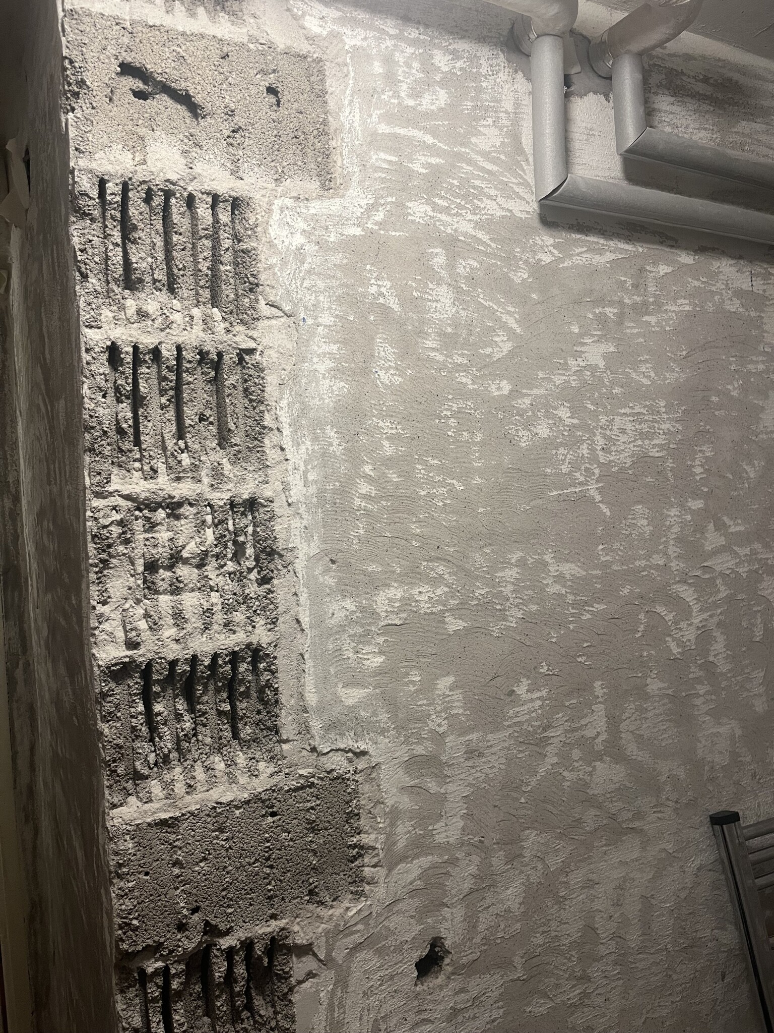

Hejsan!
Jag ska jämna till den här väggen där det sedan kommer sättas tätskikt samt kakel. (Kommande badrum i källare)
Jag funderar vilket material man ska använda. Räcker det med Grundningsbruk hela vägen ut eller bör man köra grundningsbruk och sedan putsa med c bruk?
Djupet varierar mellan 5-20mm (mest åt 5mm)

Gegga på lite löst A-bruk i vällingkonistens med en murarkvast eller en pensel modell stor och sen putsbruk C på det och dra av med en planka. Glätta med stål. Tänk på att putsbruk krymper ett tag så är det bråttom med tätskikt på kanske någon cementbaserad filler som inte krymper lika mycket är en bra idé?
Tack för svar
Ja då är nog cementbaserat väggspackel vägen att gå. Planerar att sätta tätskikt om ett par veckor
