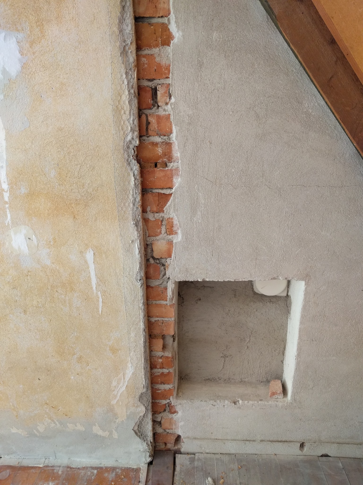

Nyligen husägare och mitt första inlägg så ha lite tålamod med min okunskap!

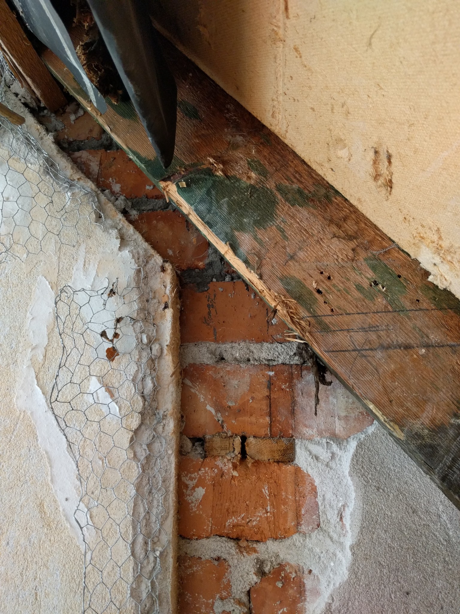

Jag har rivit ned en vägg som gick vinkelrät från en yttervägg och vill nu jämna till ytterväggen med någonting så att den kan målas eller tapetseras - frågan är just vad som är bäst/smidigast. Man ser tydligt var väggen suttit då man ser teglet bakom.
På första bilden ser man hur det ser ut upp till och på andra bilden mitten/ned till. Det är två putsade väggar som möts men de skiljer i djup; höger vägg är lägre än vänster med mellan 2-3 cm. En idé är att putsa upp höger vägg i lager eller kanske sätta upp gips på någon regel?
Huset är byggt -47 så väggar/golv/tak är inte precis spikraka.

Är det inomhus och ska användas som rum , du får se vad du kan göra , regla ut och sätt gipsskivor på hela väggen , vad är det för hål i väggen
