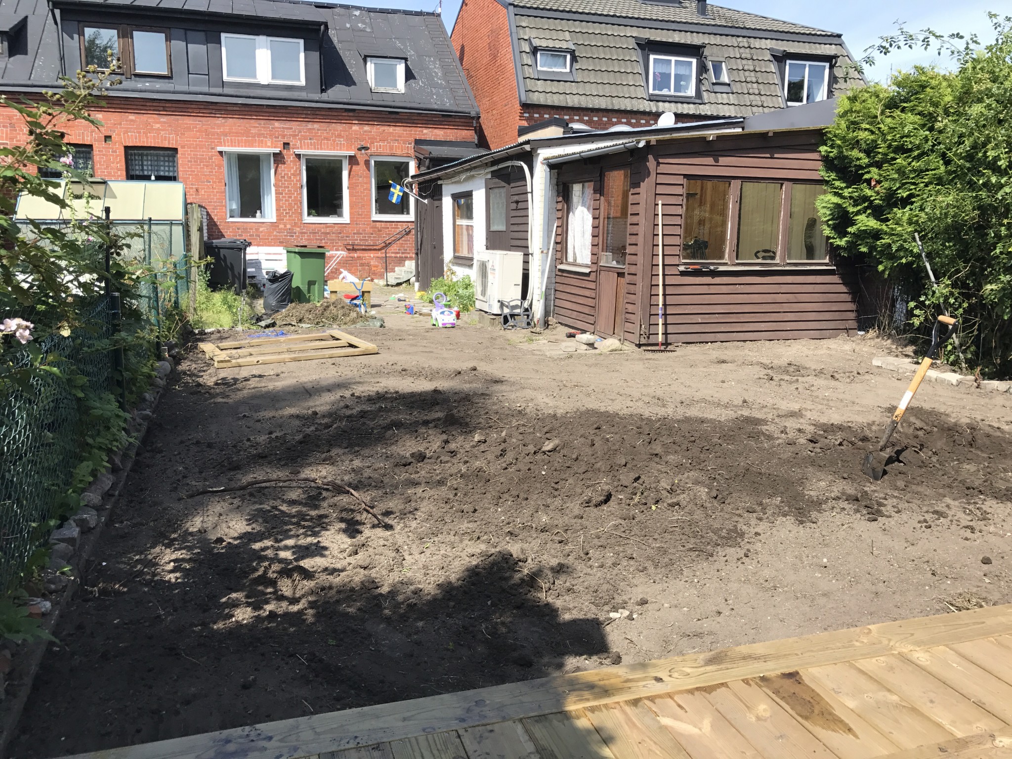

Hej! Har en 80 cm passage från gatan till min trädgård. Dessutom en 90 grader sväng mitt i.
Börjar bli lite trött på "släden" man ser uppe i vänster och att hela tiden flytta jord med spade.
Ska göra gräsmatta....
Hur gör jag lättast för att få ytan helt jämn innan sådd?

Det är nog bara nöta på med släden.. Bjud in några kompisar och ta ett par SJ-pallar (helpall) och gör någon släde till, sen kör på en dag så har du fått till det☺
Lite ojämnheter kan du ordna efterhand med dressjord

Jag använde fyrhjuling med en lastpall lastad med stenar efter när jag jämnade ut mingräsmatta

Fyrhjuling vore kanon men det får du inte in på 80cm
Är det 80 brett även vid 90 böjen?
Bobcat E10 minigrävare kan man få in utan större bekymmer genom en 80cm öppning, dom är 73cm när laverna är infyllda, har själv kört in min genom en 80 cm dörröppning.
Dom finns att hyra billigt på blocket i dom flesta landsändar, en liten självlastande dumper på det så är det fixat, även dom finns att hyra små smidiga varianter av.
