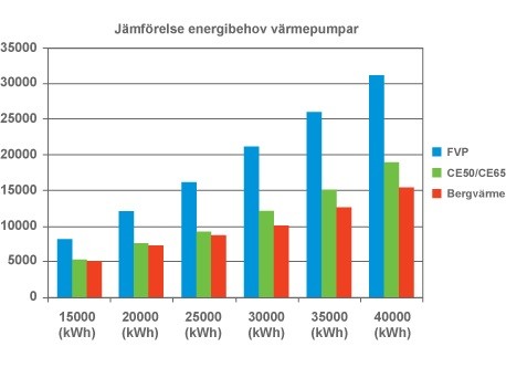

ComfortZone som tillverkar FLVP som är jämförbart med bergvärme , har en tillsats som heter ComfortZone T12 .
Finns fler tillverkare med samma koncept.Blir vell nästan som FTX (separat förvärmd innluft)
Mitt sista förslag var rör/kanaler nedgrävt i backen (typ 3-4 m) luften in blir då förvärmd av marken som vintertid håller + grader. På sommaren får man in kallare luft än vad som kan vara på husnivå (om nu sommaren är bra då)
Detta är ej att förväxla med FTX-system !

Titta in hos http://www.comfortzone.se/vara-produkter/besparing
Uttryckte mig lite fel kanske , nedgrävt 3-4 m ned i backen x många meter
Tillverkarens uppgifter är lite väl optimistiska. Du kan ju kolla in energimyndighetens tester där kommer Comforzone upp i scop på 2.2 vid radiatorer och ganska litet hus en bergvärme pump som Nibe 1245 kommer upp i scop på 3.7 vid radiatorer vid vv beredning är cop 1.3 resp 2.4 för bergvärmen så riktigt jämförbar är dom inte. Ska kanske tillägga att Nibe 750 som är en liknande maskin som comfortzone ligger lite bättre till i cop. Här är en länk till testet
http://www.energimyndigheten.se/tes...rsionId=325&comparisonProducts=1151,1153,1154
http://www.energimyndigheten.se/tes...ductTypeVersionId=364&comparisonProducts=1637

Comfortzone CE50 har ngr år på nacken ,vilket Energimyndighetens test också har.
Comfortzone EX50 tex är en helt annan maskin
Nu har antagligen BVP också utvecklats sedan Energimyndighetens test , så jag anser jämförbart.
Sitat från CZ
OBS! Vid jämförelse med bergvärmepumpar skall man ta hänsyn till brinepumpens effektförbrukning. Motsvarande bergvärmepump förlorar upp till 10-20% ineffekt och COP genom pumpen som pumpar köldmediumet från själva borrhålet 100-150 m upp och ner
Sitat från CZ
Det var några år sen man räknade cop utan cirkpumpens driveffekt så numera igår det i cop mätning och i scop som energimyndigheten använder har det nog alltid ingått liksom testet räknar med driv ström till fläkten i Comfortzone. Man bör väl nämna att i bergvärme fallet så räknar man inte med nån fläkt till vent men den drar troligtvis lite mindre än vad fläkten i Comfortzone gör pga mindre motstånd om man blåser vent rakt ut. Har ingen koll vad som skiljer mellan CE50 samt EX50.
