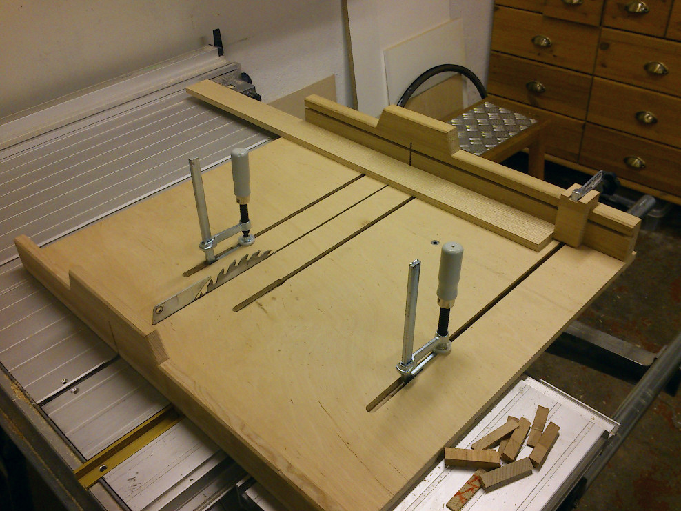

Plywood i ena riktningen och ett vitt hyllplan i andra, syns på första bilden. Inte vidare sofistikerat men fungerade bra. Har sen dess byggt kapsläde, tappsågningsjigg + annat som går i den infrästa skenan. Efter bilden togs har jag lagt till stoppers på undersidan av kapsläden som gör att justerbordet "rullar med".

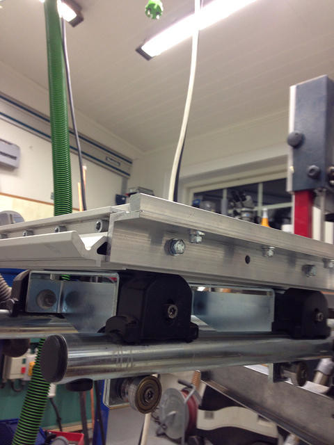

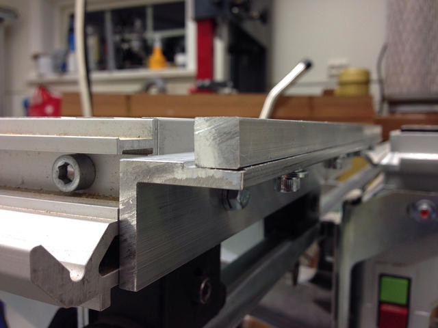

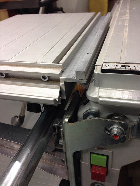

Efter att ytterligare en gång drabbats av snitt som inte håller vinkeln i CS70:an, bestämde jag mig för att göra slag i saken och montera ett vettigt anhåll på sågen. Jag ville göra så små ingrepp som möjligt på sågen och jag ville behålla justerbordets funktion. Jag beställde lite profilmaterial på maskindelen.se och monterade på sågen. Grundtanken var att borra hål och liknande en aning för stora och justera in allt på slutet. Som mutter på baksidan för att fästa profilerna i justerbordet använda jag Festools skarvbeslag till sågskenor. Jag hade några överblivna efter att jag har skaffat en tremetersskena.

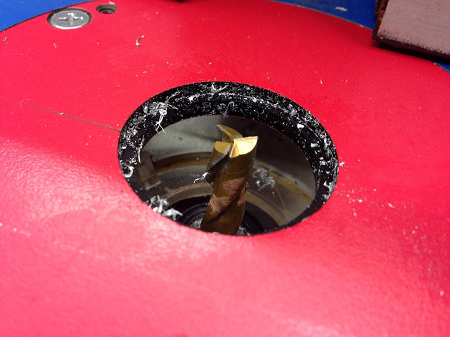

De profiler jag beställde kom i metriska mått. Måtten på profilen med kvadratiskt tvärsnitt var 10x10mm. Måtten på anhållets pinne är 3/4"x3/8", vilket gjorde att jag var tvungen att fräsa lite i vinkelprofilen för att det skulle passa och inte sticka upp några delar ovanför bordets yta. Fräsningen gjorde jag på fräsbordet med stort fokus på att suga bort spånorna. Man vill ju inte att spånorna ramlar ner i fräsmotorn som har rätt stora ventilationshål undertill.

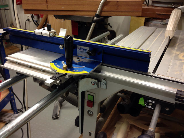

Det nya anhållet löser problemet med Festools flimsiga originalanhåll. Dessutom är det lätt att kalibrera med två ställskruvar. En annan kul grej är att jag kan använda mätskalan och materialanslaget på anhållet. Se bilder nedan:
