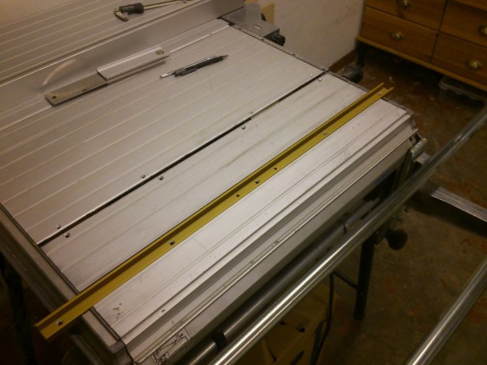

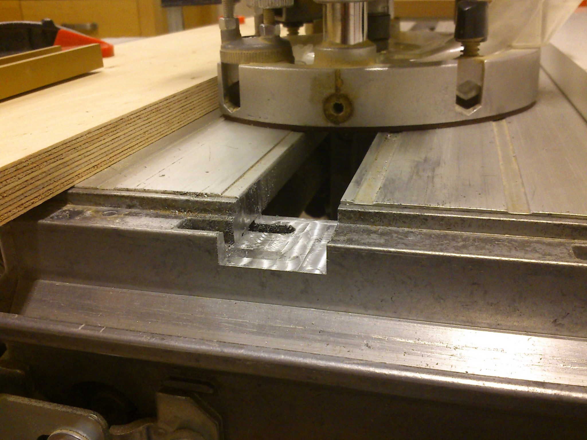

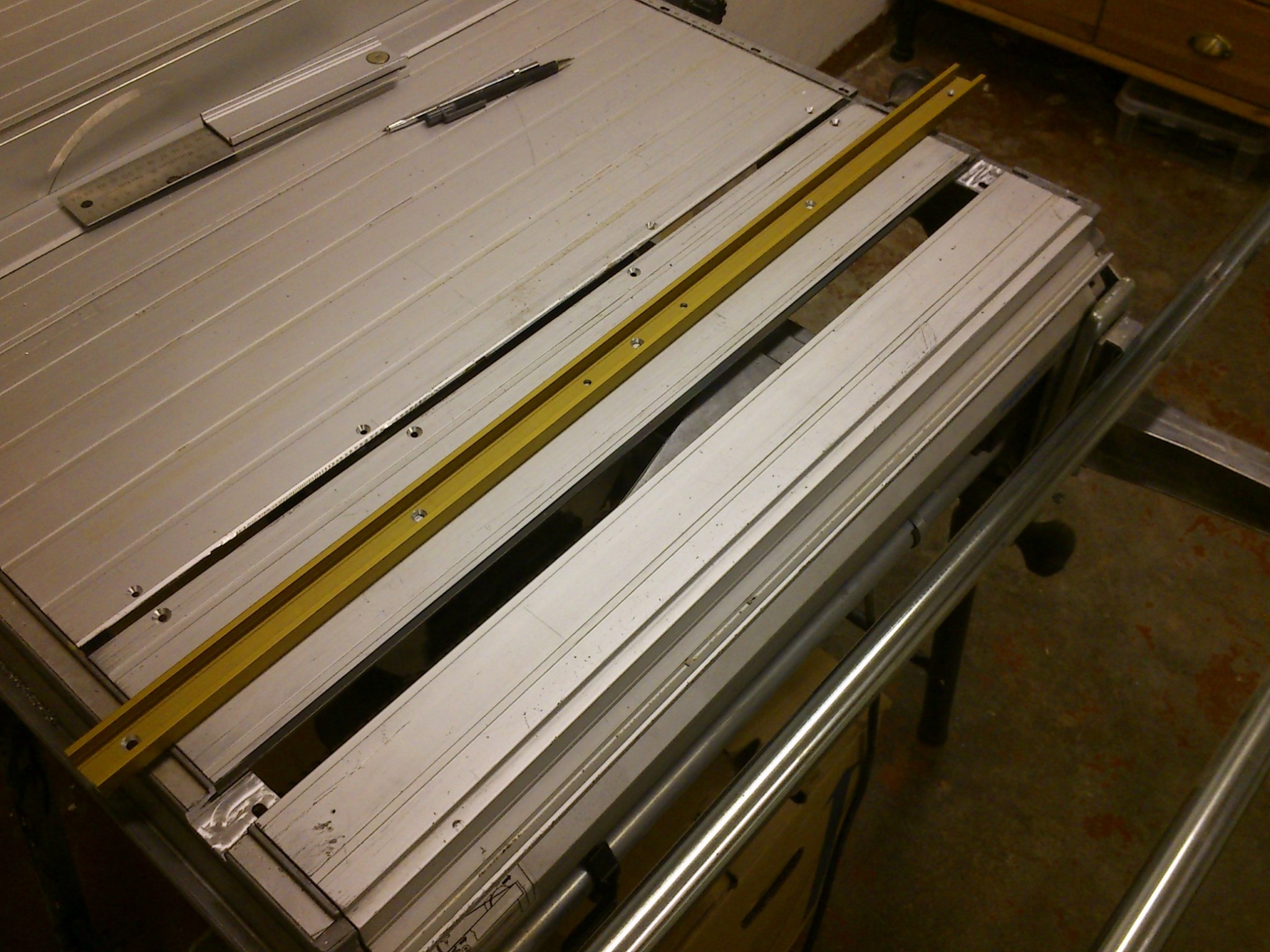

Gammal tråd som jag tänkte väcka till liv en kort stund....Idag hade jag ledigt från jobbet och inspirerad av denna lösningen http://www.fine-tools.com/incra-base-assembly.html vad gäller miter-spår så satte jag fräsen i min CS 70 idag. Inte monterade fräsen då alltså utan fräste bort material för att kunna montera en miter spår skena från Incra. Har aldrig varit nöjd med Festools kapanhåll, tycker det levt sitt eget flexiga liv, för dåligt för att duga till finsnickeri, och kör man kortare plankor som inte riktigt når ut till justerbordet eller bara vilat där någon cm har det varit totalt kasst. Vad Festool gubbarna rökte för svampar den dagen de beslutade att göra en såg utan miter spår kan man ju fråga sig....
Så, några moddningsbilder. Nu är min såg lite mer som andras och jag kan bygga kapslädar och andra kul jiggar (ja det räcker bra med ett spår för en kapsläde). Kapningen av plankan i sista bilden hade inte gått nåt vidare med mitt gamla Festool anhåll, nu fick jag perfekt 90 graders kapning utan minsta flex i anhållet eller annat strul.
Edit. Kanske ska tilläggas att jag kapade skenan innan jag monterade den, den sticker alltså inte ut 10cm per sida utan går kant i kant med sågen.
ullberg: Haha, nä faktiskt ingen ågren alls. Största ingreppet var i topp-plattan som är en ganska billig utbytbar del...om nu något det står Festool på kan klassas som billigt
...sen är min såg ett blocketklipp, hade det varit nyinköpt till fullpris hade jag kanske funderat en gång extra. Jag är supernöjd det lilla jag hunnit testa, Incra anhållet gör precis det jag saknade hos Festool anhållet...och sån där trevlig kapsläde är något jag alltid velat ha men inte kunnat göra eftersom spår saknats. http://www.finewoodworking.com/item/39002/build-a-super-precise-tablesaw-crosscut-sled
SpikOlle: Ja det går att fräsa alu, inte lika lätt som trä men det funkar till småsaker. Körde i små steg, 0.5-1mm åt gången, lägsta varvtalet på fräsen och lite gäng o skärolja emellanåt, sen behövs det frässtål som passar metall också. Kan vara struligt att borra sig ner med fräsen men i mitt fall körde jag bara med sidoskären. Bra styrning är ett måste, det går inget vidare på fri hand.
Edit. T-röd funkar också bra som skärvätska om man vill slabba med det.

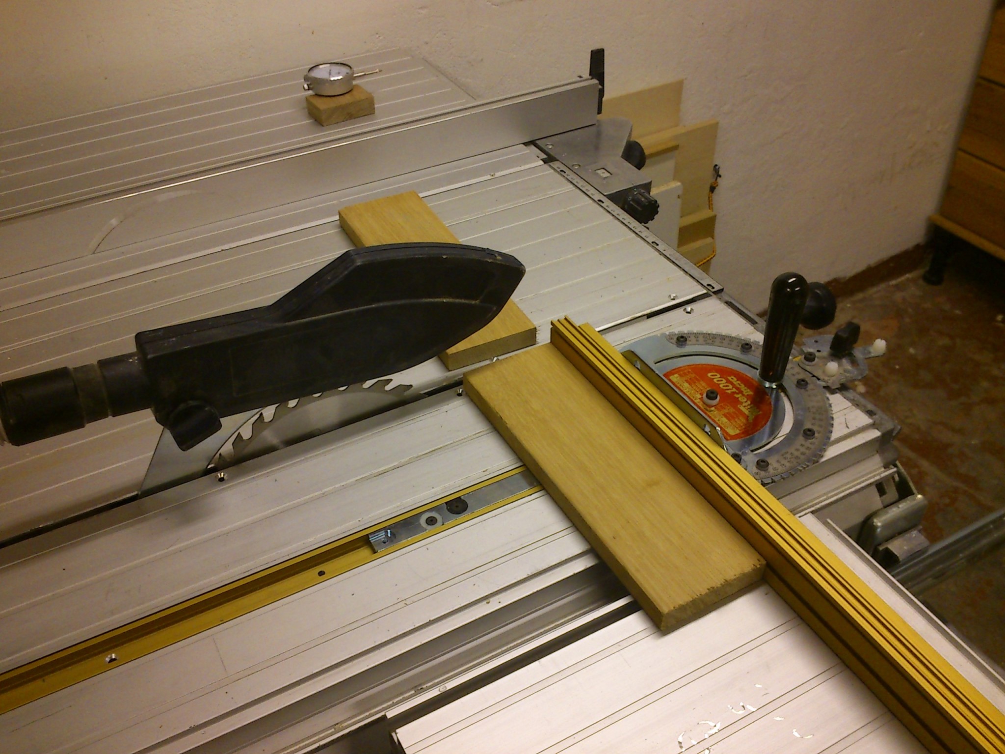

Jag ser att du även har justeranordningen till din såg. Det är ju lite synd att din modifiering inte inbegriper justeranordningen. Även jag har en del synpunkter på flexandet i anhållet, men jag har lite andra idéer om hur man skulle kunna styva upp det hela utan att missa fördelarna med juster"bordet". Om jag inte lyckas har jag ett Kreganhåll liggande som jag kan använda vid en modifiering. Jag skall bara ta mig samman och komma igång bara. Igen: Snygg modifierng som löser några av CS70-systemets tillkortakommanden!
Edit: När jag fräste aluminium med handöverfräs använde jag skärvätska bastående av vatten, sprit och någon droppe diskmedel för vätning:
http://www.swedishwoodworking.com/t...-guide-rail-to-work-with-festool-attachments/
Ja jag funderade på det, att mitt dyrköpta justerbord skulle bli överflödigt. Men som jag ser det är det fortfarande till stor nytta av 2 anledningar.
1. När jag kör med mitt nya anhåll vilar plankan även på justerbordet som rullar med. Det agerar således "friktionsfri" bordsbreddare
2. Kommer fortfarande använda justerbordet + dess anhåll för att kapa större saker där jag ser en fördel att kunna tvinga fast ämnet i justerbordet.
Spännande att höra att du också har förbättringsideer, du får slänga upp lite bilder när du gjort slag i saken.
