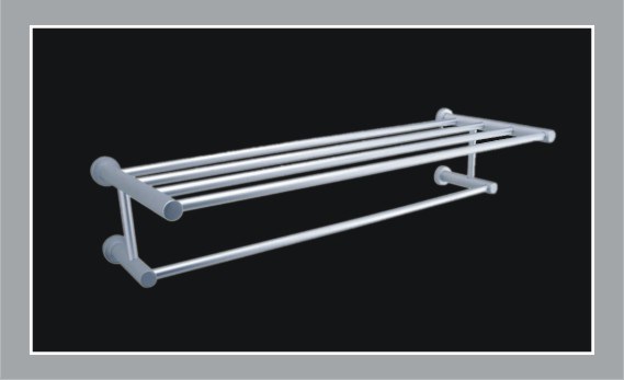

Snart är badrummet klart och det känns kanon! Det är bara en liten sak som fattas; handdukshyllan som ska sitta på väggen ovanför badkarets fotända. Lite som på en del hotell d^_^b
Vi har kikat runt på de större varuhusen i Stockholm; IKEA, Hornbach, K-Rauta, Bauhaus, men de erbjuder inget större sortiment för sådan inredning. Vi har varit på lite mer branchspecifika butiker med som Kakeldax och Svedbergs, men där kostar de skjortan istället :x
Vi är ute efter något i följande stil, men inte begränsat därtill;
Personligen gillar jag den sista skarpt, men den måste beställas från Kina(!) verkar det som :S
Det vi är ute efter är dessutom en hylla som är tillgänglig i butik i Stockholm så man kan vrida och vända på den lite.
Är det nåååågon där ute som har tips på hyllor ELLER butiker i Stockholm som har handdukshyllor?
Vi skulle vilja lägga vantarna på den innan hantverkarna åker hem eftersom det handlar om att fästa hyllan mot tätskiktet, något vi gärna låter byggarna göra eftersom vi inte känner oss helt bekväma med det själva... :blushing:

Nuförtiden limmar man sådant som inte väger alltför mycket. Eftersom det inte handlar om någon större vikt (handdukar) bör det alltså gå att limma fast denna hylla.
Då gör man inte hål på vare sig yt- eller tätskikt. Men annars är det bara att borra, fylla hålet med silikon, plugga, in med lite mer silikon och sedan skruva.
Speciallimmet brukar finnas att köpa i välsorterade bygghandlar.
Tyvärr har jag inget tips på butik. Jag ville egentligen bara påpeka att det inte är så bråttom eftersom ni garanterat fixar detta själva. Det är egentligen inte svårare än att hänga upp en tavla. Den enda skillnaden är att ni silikonfyller borrhålet (om ni nu inte väljer att limma istället).
