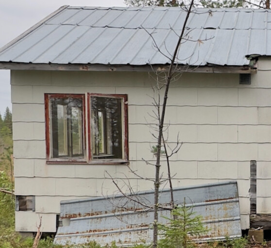

Jag har en liten stuga ute i skogen som har stått orörd i cirka 30 år och tänkte nu ge den lite kärlek. Stugan är klädd med eternitplattor som ser lite slitna ut, och jag funderar på om jag ska ta bort dem eller måla dem. Det verkar gå att måla med linoljefärg, men jag är osäker på vad som är bäst. Vissa plattor har dessutom lossnat, så det kanske kan vara en bra idé att ta bort dem för att samtidigt kontrollera om det finns några skador under som behöver åtgärdas.
Vad skulle ni rekommendera?

Jag skulle ha dom kvar. Måla med färg för putsade ytor. Eller, måla inte alls.
