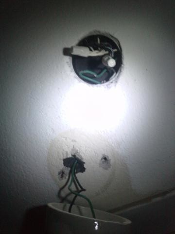

Jag har alltså en lampa i en garderob, och behöver ett eluttag på andra sidan väggen. Det är ett gammalt 50-talshus, så det finns inga eluttag öht i hela hallen.

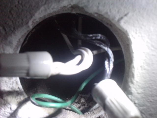

Min tanke är då att ta ström från de sladdar jag hittade ovan lampan, men vet inte riktigt vilka sladdar som är vad, eller hur jag enklast vidarekopplar till vägguttag - sockerbit?
Jag bifogar två bilder - den översta visar lamputtaget i förhållande till strömsladdarna ovan, och den nedre en närbild på sladdboet då.
Ned till lampan löper alltså en svart och en grön tråd.

Du klammrar en kabel från din befintliga dosa till det nya vägguttaget. Du kopplar svart på "N" skruven och vit på" L" i vägguttaget (Färger enl. bilderna). Det nya vägguttaget ska vara ett ojordat.
Tänk på att du får inte dra in ett ojordat vägguttag om något annat i hallen är jordat. Allt inom samma utrymme ska vara jordat/ojordat.
Du kopplar dosan lämpligtvis med Wago eller ubåtar. Men eftersom dosan redan är kopplade med torix (vit hatt) kan du bara skruva av dessa, sedan i med dom nya uppskalade ledarna och skruva på torixen igen.

Det fungerar inte riktigt så. Alla de vita kablarna skall vara ihopkopplade. Alla de svarta skall vara ihopkopplade och den gröna behöver du inte fundera över.RolandE skrev:
De vita kablarna är antagligen fasledare. En av dem är den inkommande ledaren som är ansluten till säkringen i elcentralen. De två andra är vidarekoppling av fasledningen till t.ex. lampor och uttag. Så skall du ansluta ytterligare ett uttag så kopplar du ihop en ny ledning med alla de andra vita och drar den till ditt uttag.
Samma sak med den svarta som antagligen är nollan. En är inkommande och de två andra är vidarekoppling.
Vill du veta vilken av de vita respektive svarta som är inkommande ledningar så kan du koppla isär alla kablarna och sedan mäta mellan vita och alla de svarta i tur och ordning. Om allt är rätt kopplat så kommer det bara finns en kombination av vit+svart där du får en sluten krets med 230V. Detta måste du göra med spänning på och det är ingenting jag rekommenderar dig att göra om du inte är helt säker på att du vet vad du gör!

Din nya fina utanpåliggande kabel kommer antagligen innehålla tre ledare: Brun (fas), Blå (Nolla) och Gul/Grön (Jord). För att koppla in dem så gör du så här:
Dosan
Skala den bruna, tvinna ihop den med de vita och skruva tillbaks porslinshatten.
Skala den blåa, tvinna ihop den med de svarta och skruva tillbaks porslinshatten.
Koppla inte in den den gul/gröna jordledaren.
Uttaget:
Koppla in den bruna på terminalen märkt L
Koppla in den blåa på terminalen märt N
Koppla inte in den gul/gröna jordledaren.
Det finns särskilda doslock med en "näsa" där du kan leda ut kabeln. För att fästa den i betongväggen skall du använda skruvklammrar för att västa kabeln i väggen. Våga inte ens tänka tanken på spikklamrar!

Jag kopplar ihop ena ledningen med alla de andra tre svarta, varav den ena går till lampan där i garderoben, och den andra med de tre vita.
Lampan har bara en av de svarta ledningarna samt den gröna, så jag gissar att det alltså är en ojordad koppling då, varför jag kopplar in ett icke-jordat väggutag.

Kan någon med koll här avgöra om det är ojordade grejor jag ska installera här, med hjälp av bilderna jag bifogade?
Vill vara säker på att inte göra fel, och i äldre hus/bostäder har jag för mig att det alltid var jordat...fel eller?
Självbyggare
· halland
· 242 inlägg
Ja fel. Det är nästan aldrig jordat i gammla hus. Lyck till med installationen det verkar du behöva.
Har du jordade uttag i andra delar av huset? Om du har det skulle jag föreslå att du kopplar vidare därifrån så att du kan få jordat i hallen också. Har du inte det så skall du ha ett ojordat uttag i hallen. Sätt inte in ett jordat uttag om du inte tänker koppla in jorden!
