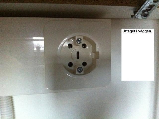

...och känner mig förvirrad. I min enfald antog jag att kontakt skulle finnas med och att det endast skulle vara att plugga in den i väggen, och klart. Anledningen till att jag tar upp utrymme i forumet är att det inte var så...

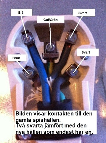

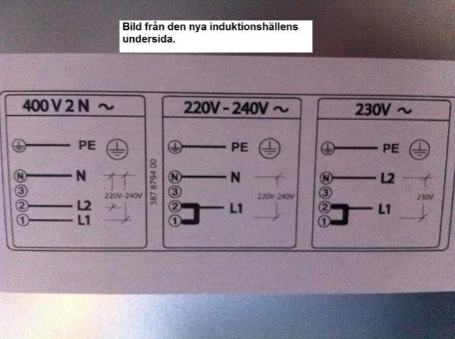

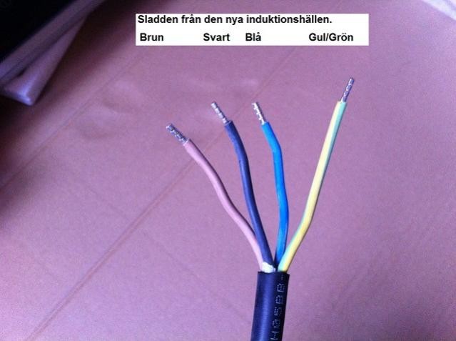

Jag har bifogat en del bilder som jag hoppas ger ljus i mitt mörker. Problemet är att det är fem kablar till den gamla hällen, varav två svarta, och endast fyra kablar till den nya hällen, varav en svart. Hällen är en Husqvarna.

Skillnaden är att den gamla spisen ville ha tre faser medan den nya nöjer sig med två. Skall du vara helt säker så måste du verifiera att blå verkligen är nolla på kabeln från nya spisen. Antingen öppna där den går in eller se om det står i någon dokumentation av spisen. När du vet att blå är nolla så kopplar du samma färg till samma pinne i den gamla kontakten. Ett av de tre fasstiften förblir oanslutet.

Om du är helt säker på att nollan (den blåa) till gamla spishällen verkligen fungerar så är det ungefär bara att koppla som den gamla hällen var kopplad, fast hoppa över en av faserna.
Du ska alltså koppla gulgrön respektive blå på samma sätt som den gamla hällen.
Den svarta och den bruna kan du välja själv vilka två av de tre faspinnarna du kopplar till.
Det kommer i princip att fungera oavsett vilken av de tre faspinnarna du lämnar tom, men om du inte har riktigt rejält tilltagna huvudsäkringar i förhållande till hela huset/lägenhetens storlek så är det en bra idé att lämna den hårdast belastade fasen tom. Om du inte har något mätinstrument och inte heller vet hur du räknar ut hur belastningen på faserna ser ut så kan du prova på valfritt sätt och ifall en huvudsäkring envisas med att gå sönder då du kör många grejer samtidigt så kan du helt enkelt prova att växla till att lämna en annan tom.

Den gamla hällen har också 230V elementspänning så det ska inte vara något problem, enda är väl att den nya hällen inte fördelar ut lasten på alla 3 faserna.
Lämna en av faserna i perilexkontakten oansluten, huvudsaken är att nollan och jorden hamnar på rätt platser.
