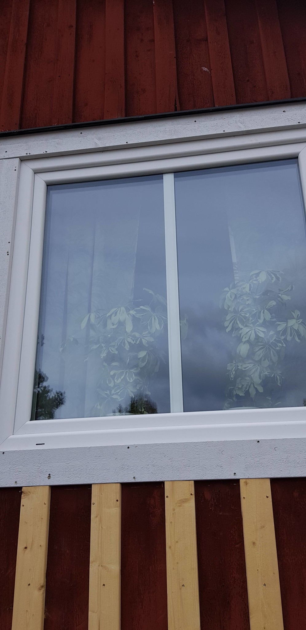

Snickaren säger att det inte finns något spår i fönstret så då behövs det inte,kommer det inte komma in vatten under ? Närbild av ett nyinstallerat fönster utan synligt dräneringsspår, mot en rödmålad vägg.
Sitta en plåt under fönstret? Är mi fråga

Det måste sitta en plåt under fönstret! Sitter det inte ett spår i fönstrets underkant?

Konstigt resonemang av snickaren? Plåt ska alltid sitta där. Finns det ett spår så är det enklare att montera plåten, men det betyder inte att man kan strunta i den om spåret saknas.

Ser konstigt ut utan plåt med.
En del fönster som är av pvc har inte spår.
Då finns det speciella plåtar för pvc fönster då spåret sitter under i framkant.

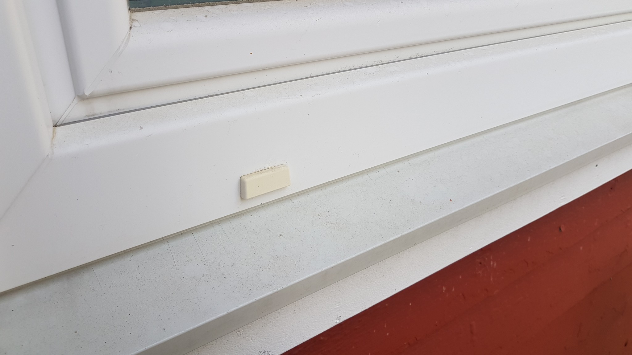

De som sålde fönstren till mig sa att jag ska behålla den lilla listen som är som transport skydd nedan på fönstret.
Sen använda den att skruva normala bleck i.
Fungerade kanon.
Många tar ofta bort dom sa de.

Underblecket ska sitta i främre spåret i plastprofilen under fönstret.
Det är monterat överbleck men inget underbleck.

Tack för alla svar,skönt att veta att jag inte är så korkad Nu har jag ringt en plåtslagare som ska mäta till plåten
Jag använde underbleck från byggmax som jag klippte och bockade till mina pvc fönster.

Plastskyddet saknas på vänster sida.
Ser inte hur höger sida ser ut.
Sen så finns det spår under fönstret.
