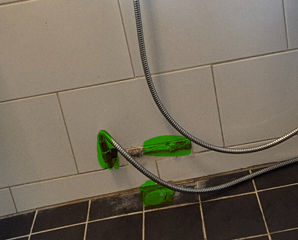

Handfatet är som sagt fult och gammalt. Flyttar vi det närmare toaletten blir det plats på andra sidan handfatet för till exempel ett badkar. Blandare vill jag köpa tillsammans med nya handfatet så det matchar. Komoden blir till förvaring samt dölja avlopp röret från handfatet och utanpåliggande vvsrör. Förresten, går det ens att flytta handfatet med tanke på avlopp? Om så är fallet vilken vinkel/lutning på avloppsrör är minsta för att inte få problem?
Jag vill inte göra sönder kakelvägg. Anledning att föra alt samtidigt är att det nog blir billigare så. (Hantverkare)
En tillfällig ny ballofix är nog inte dyr att inhandla och lätt att skruva dit själv tänker jag.

Du måste ju på något vis göra av med spillvattnet från ejektorn , alltså den del som monteras på blandaren. Och den ska vara öppen så den kan suga frisk luft. Så ett extra vattenlås med spilltratt behövs nog.
Krilleman
Här har det ju en gång i tiden suttit en bidé. KV/VV/Avlopp
Syns på hur allt en gång varit kopplat.
Givetvis kan det ju vara bortkopplat längre bort, men jag tvivlar rent okulärt.
Dessa anslutningar går fint att använda till ny placering av kommod.
Vägg med vatten- och avloppsanslutningar markerade i grönt, tidigare använd för bidé, i ett kaklat badrum.
