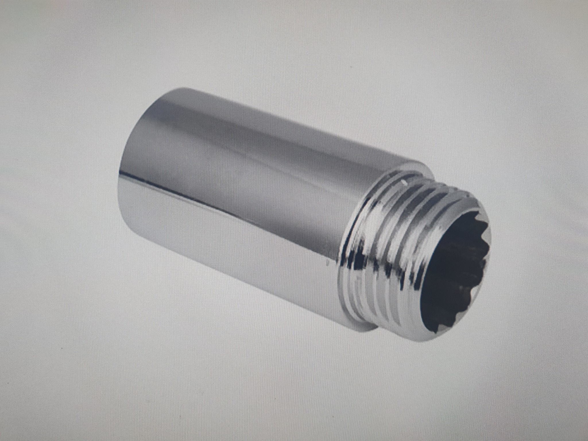

Ah! Det var en intressant/klurig lösning på begränsad rörlighet!
Jag har aldrig sett ett färdigt rör för det ändamålet, men egentligen är det väl inget konstigare än ett lagom långt rör med invändig 1/2” gänga i båda ändarna.
Antar att det dessutom ska vara så lätt som möjligt? Dessutom kanske det kan bli mer ergonomiskt om det inte är helt rakt?
Enklast är nog att gå förbi närmaste VVS-firma och se om de kan göra något lämpligt åt dig, borde inte bli allt för dyrt.
Har hon styrka nog att hålla i ett sånt handtag?
Om man förlänger röret med 1 meter så kommer handtaget inte vara lika lättmanövrerat längre, så om styrkan även är nersatt så kanske det inte är så bra alternativ
Vilken vvs firma som helt har förkromade kopparrör och koppling som löser ditt problem men det blir nog orimligt tungt även med presskopplingar
Alternativt att ta en duschslang och sno kopplingarna och sen låta en verkstad kraga ut röret att passa kopplingarna
Eller bara ta ett rostfritt rör och svetsa på rätt koppling

Det bör även gå utmärkt att konstruera förlängningen av plaströr som man gängar invändigt, det blir inte många gram extra.
Det är ju inget tryck och inga avsevärda krafter som är aktuella.

Briljant19 skrev:
Hej. Har du inga i Polen som kan hjälpa dig, blir det problem.
Lägger ut länken ifall...
https://allegro.pl/oferta/przedluzk...5778?utm_medium=app_share&utm_source=facebook
Annars finns ju Amazon:
https://www.amazon.se/förlängningsr...locphy=1012403&hvtargid=pla-620553760775&th=1
Där finns 4" & 8" förlängning.
