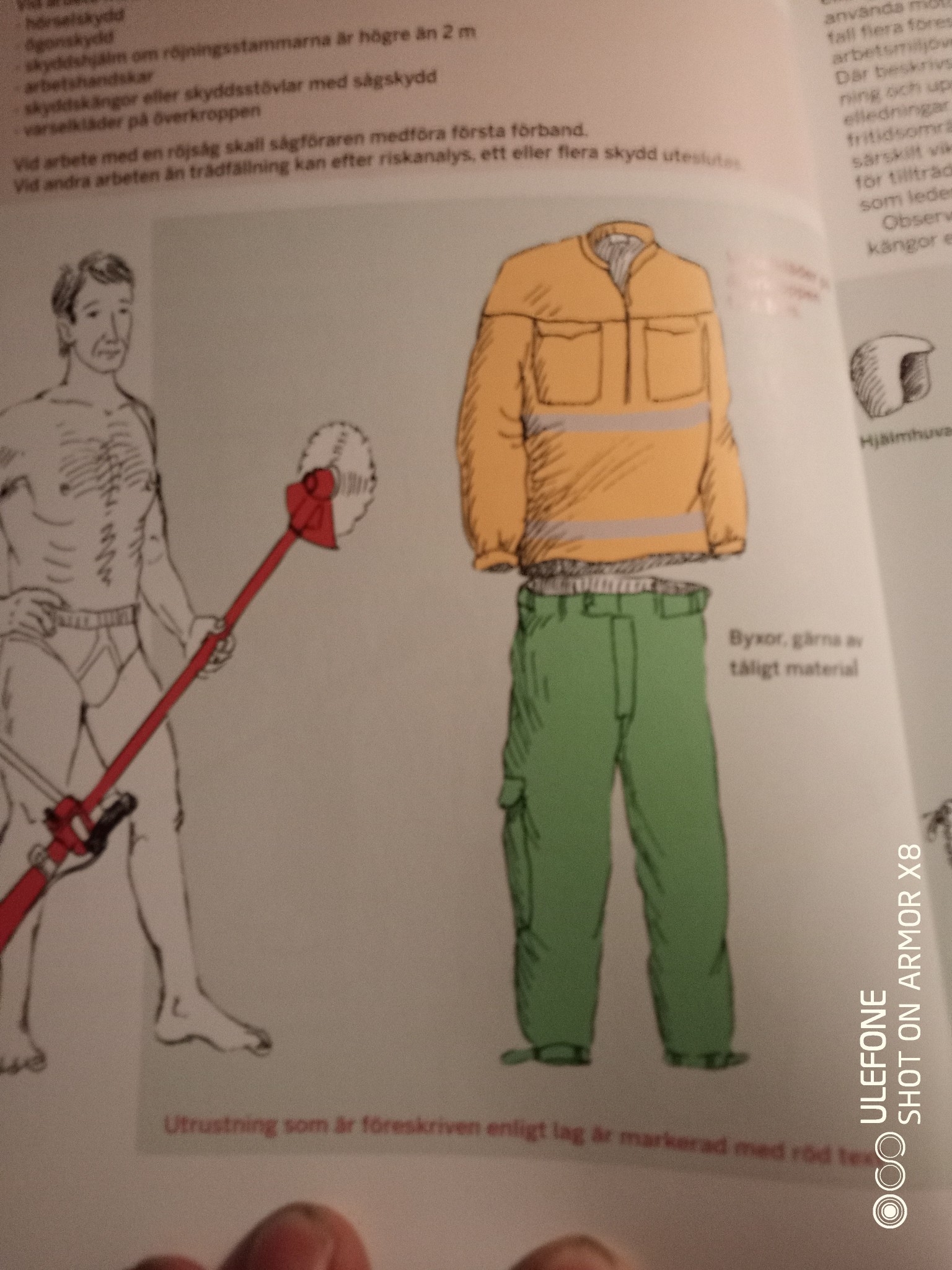

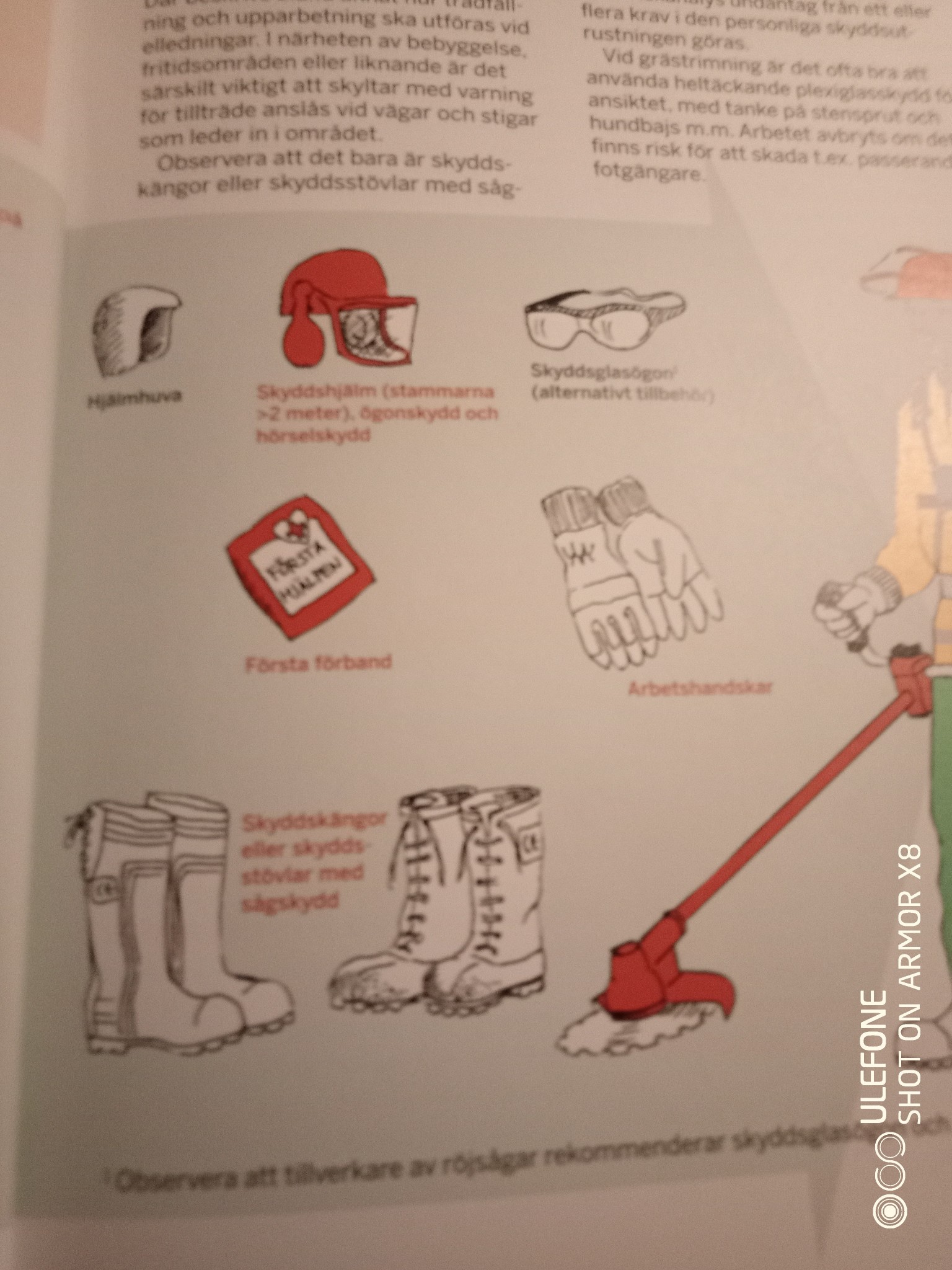

Illustration av skyddsutrustning för röjningsarbete inklusive hjälm, skyddsglasögon, hörselkåpor, handskar och stövlar.
Illustration av person utan skyddsutrustning och föreskriven outfit för röjningsarbete med markerade skyddszoner.
Person i skyddskläder och hjälm röjer i skogen med handsåg.
Det ÄR lagkrav på skyddsutrustning till å med vid röjning

Läser du i handboken så ser du att den använder AFS:en som stöd. Dvs ingen skillnad mot vad som redan konstaterats — kravet gäller när föreskriften gäller (ej privatpersoner).
