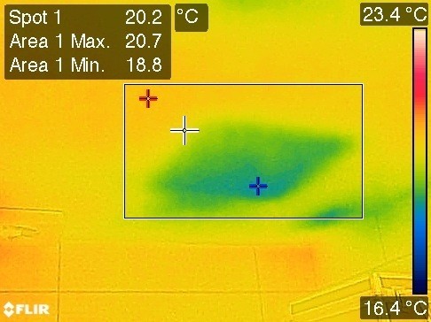

Ja, det är ju lite tråkigt, och jag kan delvis kvantifiera hur tråkigt det är:MathiasS skrev:
I mitt fall speciellt är det speciellt olyckligt eftersom det inte ens blev en spot i denna potta. (det blev faktiskt bara tre spottar men 6 pottor, så väldigt olyckligt i mitt fall)
EDIT: vind ovanför och utetemperaturen vid detta tillfälle var +2, fråga mig inte hur mycket (lite) isolering det är, för det vill jag inte veta...
/U
