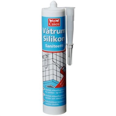

Har köpt en flaska våtrumssilikon för att täta mitt hål i väggen. Och jag måste vara helt dum i hela skallen för jag fattar inte hur sjutton jag öppnar förpackningen! Så hjälp hur gör man?
Skär av toppen av den gängade delen med en vass kniv :)
Sen skruvar du fast "pipen" på den gängade delen, så skär inte av för mycket :)
Du behöver även en skelettspruta till den där tuben.
Ah okej så hela toppen förutom gängorna kan tas bort?^^ Är ju så rädd för att förstöra saker också :P
Jag brukar skära bort några millimeter, så att gängorna blir oförstörda.

Det du köpt kallas patron och ska användas tillsammans med en sån här:
http://www.jula.se/patronspruta-192206
Såna finns att köpa på alla byggvaruhus och färgaffärer.
Hur bred strängen blir reglerar du genom att skära av toppen på den lösa spetsen till lämplig längd.
