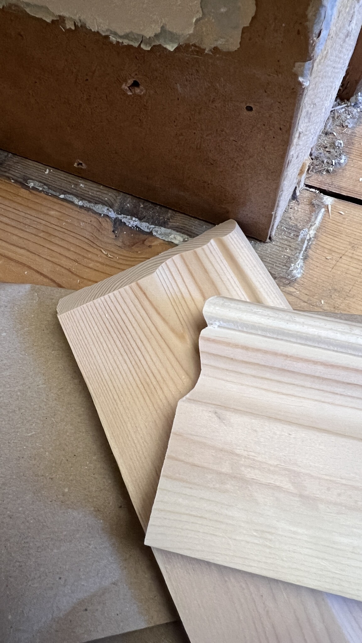

Just där tror jag att många av oss känner igen oss, framförallt lister. Det blir "alltid" felsågat. Ett par tips:C ConnyN skrev:
Jag sågar nästan alltid medvetet ca 5mm lägre än än "rätt". Sedan sågar jag av ungefär en klingtjocklek (2 - 4 mm) inför varje inpassningsförsök. Händer ändå att det blir för kort.
Om jag skall gera ex. en taklist. Så provar jag ut att vinkeln blir helt rätt genom att såga av etyt påar vanliga brädstumpar som skall vara minst 50% bredare än taklisten. Ev. små vinkelfel syns då tydligare om man provar att hålla dem mot varandra i hörnet. Man kan tycka att en vanlig 90 gradershörna borde geras 45 grader, men det är oftast 44 eller 46 grader som är rätt.
Att gera innerhörn är en vetenskap i sig, finns ett par fina youtube videor om hur man gör det bäst.

Jag är lite stolt nu, mitt i misären har jag kapat alla bitar golvlist till ett rum - utan att sabba det fullständigt!
Kapade alla bitar rätt, men först lite för långa. Så kunde jag skala av någon cm och några mm åt gången tills passformen blev rätt.
Att väggarna är skeva och golvet vågigt är en annan femma. Det får skrivas upp under ”charmigt”.
