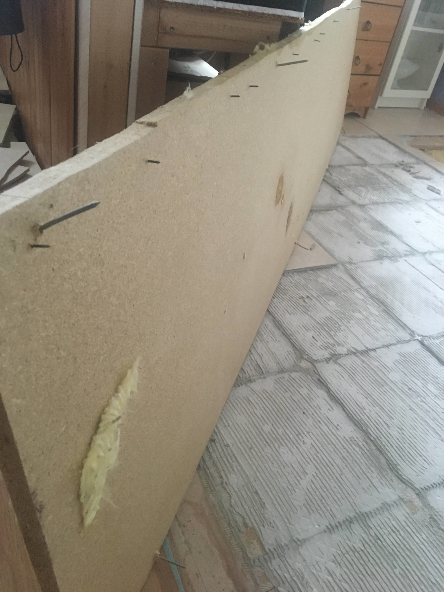

... jag tror jag kommit på varför vårt golv knarrar en del.
  • Upplyft spånskivegolv visar spikar som sticker ut och bidrar till knarrande golv.
Golvspånet sitter olimmad med 6 st 4”-spik per skiva.
Dyckerten på bilden höll en smygbit för flytspacklet som låg på ovansidan.
H
så ser det ut på många ställen.
