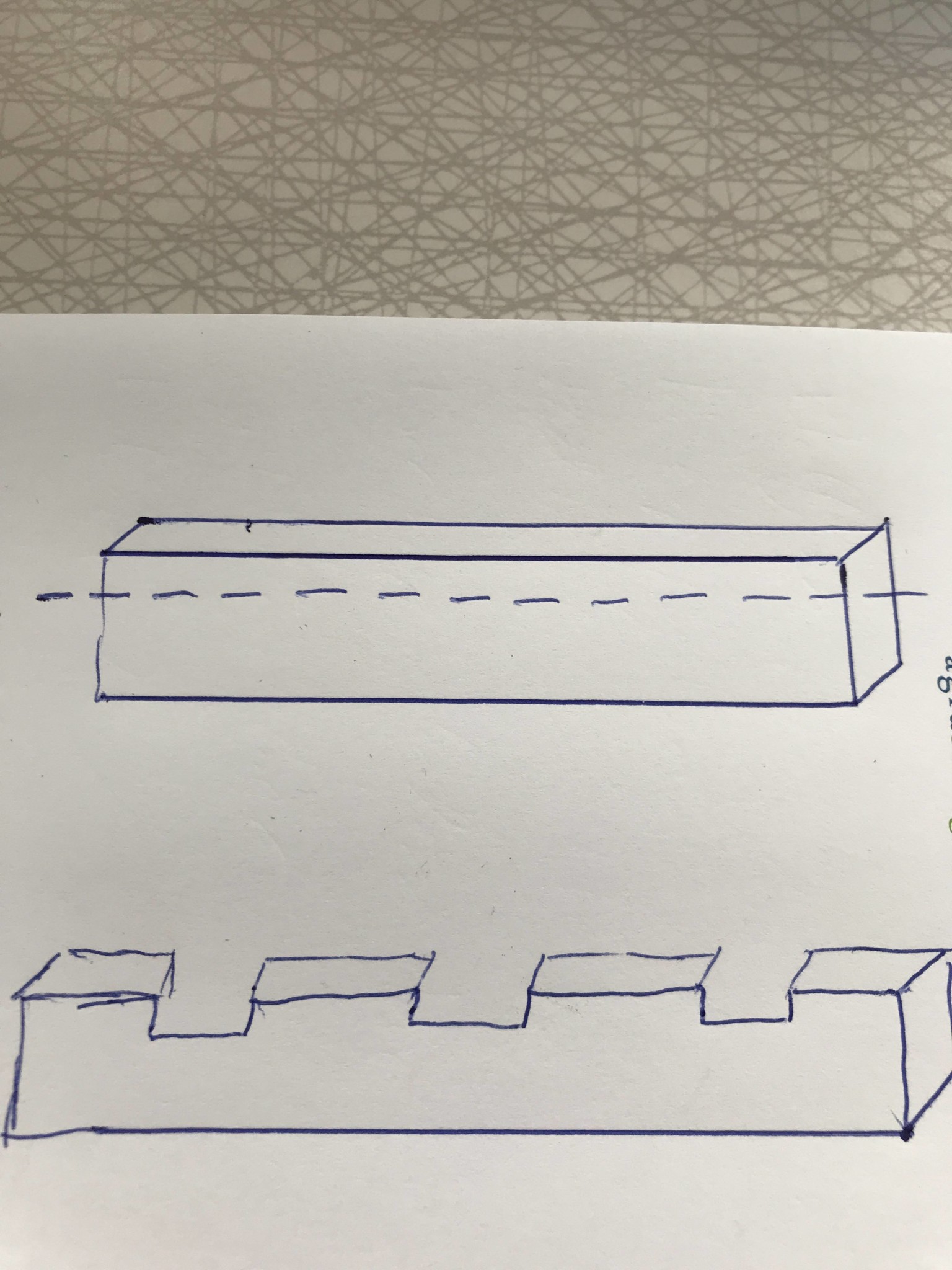

behöver bara en 145 limträbalk och utgår från en 180. Gör det någon skillnad för bärigheten om jag jackar ut 35mm där de tvärgående balkarna hamnar eller kapar bort 35mm på hela längden? Tänker det ev är lättare att bara jacka ur men å andra sidan kanske det är snabbare att bara ta fogsvansen rakt igenom..
Handritad skiss av en limträbalk i profil och en detaljvy med utsågade sektioner.
Lycka till att såga det med fogsvans säger jag bara.
Gör som du tycker är enklast bara.
Skall du klyva ner hela balken med fogsvans så säger jag också: "Lycka till"!
Om du skall klyva en limträbalk på höjden bör den ha beteckningen (h) I balkar med beteckningen (c) är mittlamellerna svagare.

Eller då klyva hälften på varje sida så du försvagar den så lite som möjligt, helst med fogsvans.
Lite så tänkte jag också ett tag. Har ca 1 m spill i längd att testa på så ska se hur tungt det är. Tänker den är ”bara” 42 tjock men ovan svarade hintar rätt bra om att det är jobbigt. Har sänksåg att tillgå också, den fixar djupet
