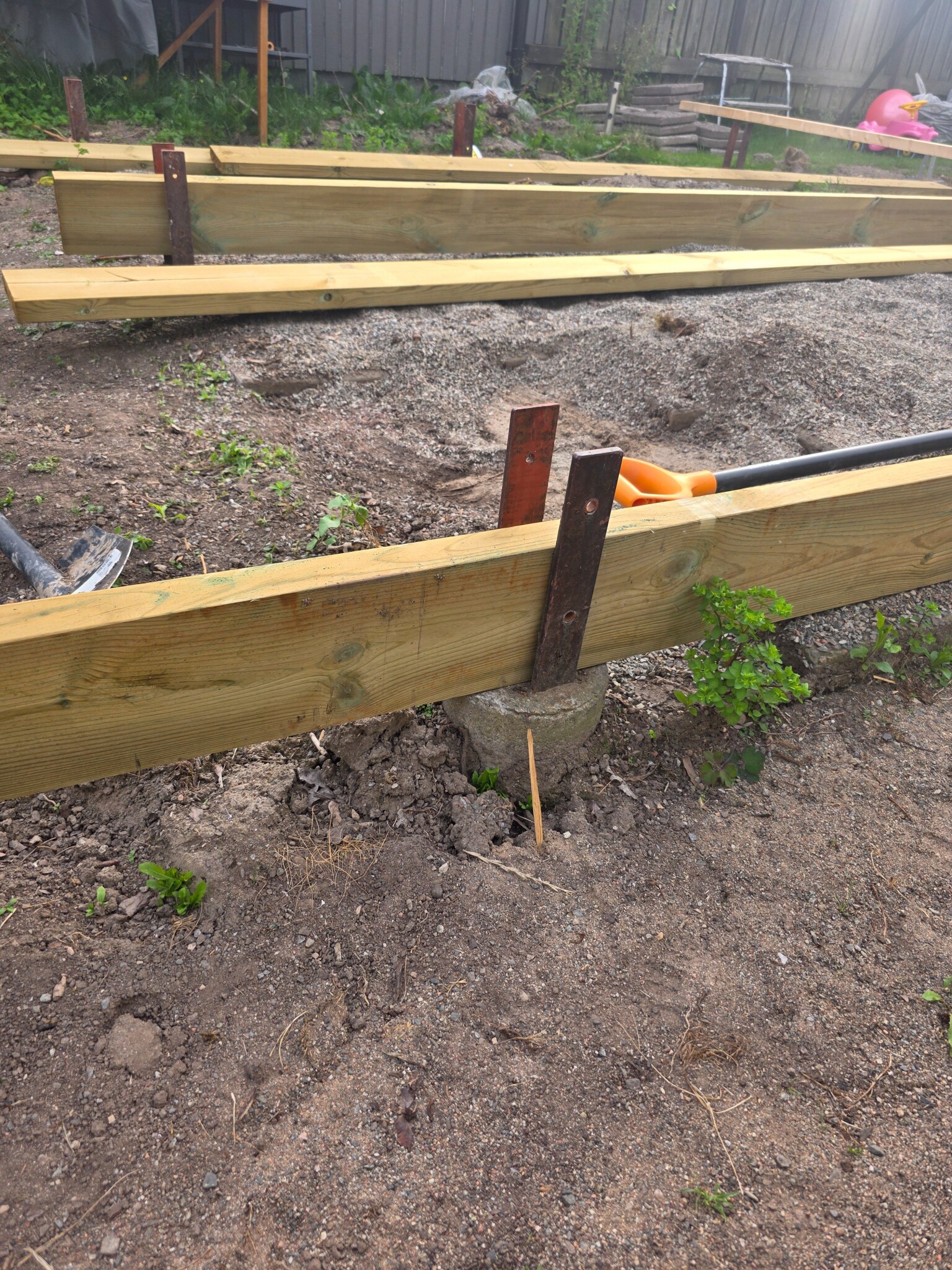

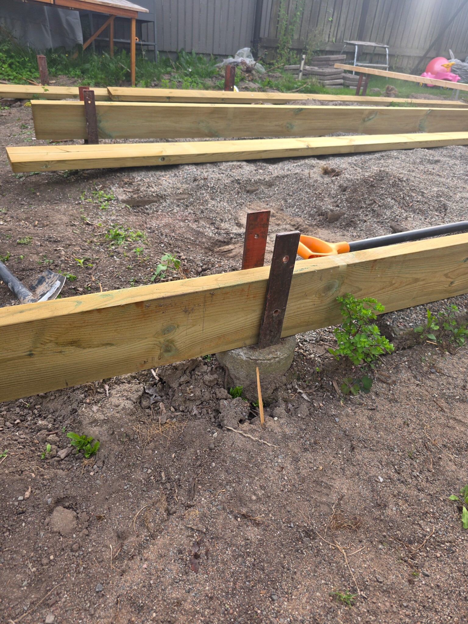

Har rivit en gammal uteplats och låtit några plintar vara kvar.
Jag ska nu bygga altan och inser att några plintar är för höga, alltså kommer bärlina vara högre än bärlinan mot husväggen.
Funderar på att jacka ur en bit så att bärlinan "kommer ner" lite.
Bifogar en bild på det hela.
Bärlinan är 170 och tänker att jag max hackar ur cirka 5 cm.
"Får man" göra så eller är det inte att rekommendera? Har max 1.7m mellan just den plinten och de andra stödpunkterna på den längden.

Är ingen expert, men vill ändå ha en åsikt innan de mer trovärdiga uttalar sig. I min värld så kan jag inte tänka mig att 5 cm jackat i underkant kan orsaka några problem alls. Det blir ju en viss extra dragkraft längs med i överkant, men där är ju virket solitt och starkt.
Du kan också skruva dit i en extra bit regel parallellt för att dubbla styrkan över plinten. Jag höftar helt och säger 1,5 m total längd.
Ett annat alternativ är att ta fram stora vinkelslipen och kapa bort 50 mm av plinten och låta bärlinan vila på plinten med en plastdistans mellan.
Men jag hade kapat ur bärlinan och förstärkt lokalt över plinten som @z_bumbi ovan skriver.
Jag inbillar mig också att jacka ur med rundade hörn blir bättre än med skarpa hörn.
Hybro och 1 till
Rundade hörn är lätt att fixa med ett grövre träborr i "hörnet".
Att det tillför något i hållfasthet tvivlar jag dock på.

Du minskar spänningskoncentrationen vid rundade hörn, så hjälper gör det allt.
Sen om det är skillnaden mellan brott eller inte är en bättre fråga
Maximalt böjmoment är ju mitt emellan plintarna. På stöden är det ju i stort sett bara tvärkrafter. Så att jacka ur vid stöden borde inte vara något problem alls. Fast bäst är ju att räkna på det...

Jag hade samma problem, och jackade ur. Det är ju inga böjkrafter att tala om över plintarna. På ett ställe behövde jag ta lite mer än vad jag kände mig trygg med, då satte jag bara en bit till på sidan och drog ihop med en packe M10-bultar.

Ja men en altan brukar vara dimensionerad som om balkarna är fritt upplagda. Så dimensioneringen räcker och blir över.

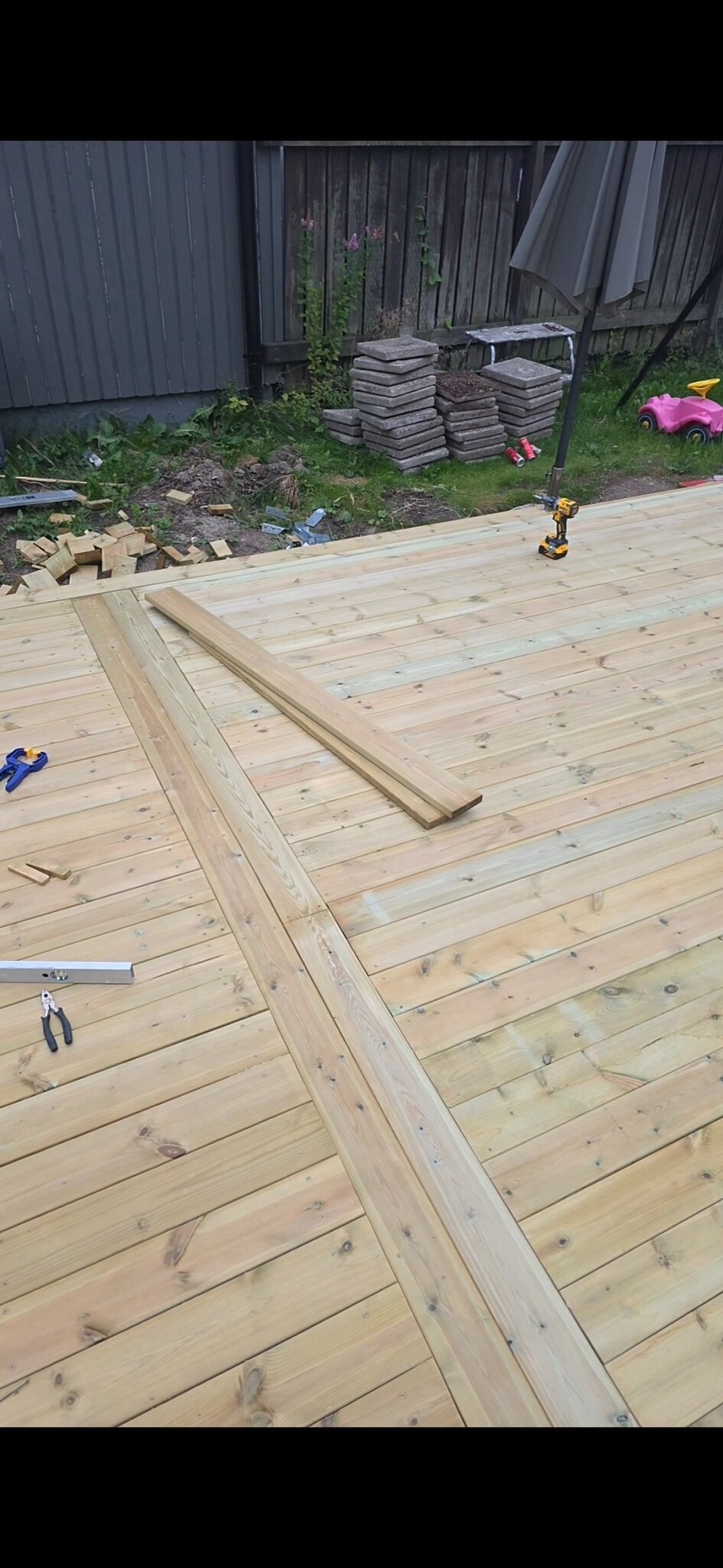

Tack alla för svaren! Jag jackade ur 5/7 cm vid 2 ställen. Det var cirka 2 meter mellan de "befintliga" plintar men kompletterade med några plattor här och där.
Min första altan, helt OK nöjd
