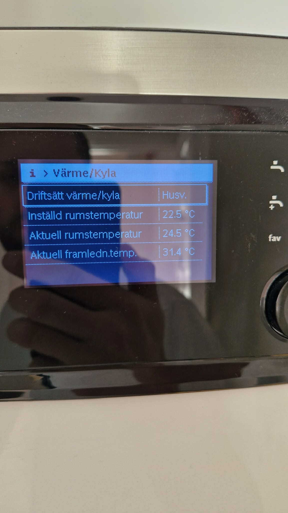

Har en IVT AirX som har en helt perfekt inställd kurva... tills solen ligger på. Så länge det är molnigt eller vintermörker så är det exakt den temperaturen som är inställd. Men så fort solen tittar fram så är det inte helt ovanligt att det går upp mot 25 grader inomhus och likt förbannat så ska pumpen skicka ut varmvatten. Varför är det så?
Tänkte att det bästa vore en innegivare så pumpen vet vad det är för tempratur. Så fick en RC100 givare installerad, givarpåverkan 4 av 10 (för att motverka onödigt start och stopp. Vet inte hur der här funkar, så om någon vet så tar jag gärna en lektion.
Så till frågan, har någon tips vad man kan göra? Dvs, varför skickar pumpen ut varmvatten även fast det är för varmt.

  • Värmepumpens display visar inställd rumstemperatur (22.5°C) och högre aktuell temperatur (24.5°C).
Öka givarpåverkan är väl det korta svaret? I alla fall för att testa om det blir någon skillnad.
Vilken framledningstemp borde du ha haft enligt kurvan vid tillfället då fotot togs?
Bra fråga, hur kollar man vad värdet skulle varit utan givarens påverkan vid en given temperatur?
Man borde se det på värmekurvan. Annars kan du dra ner givarpåverkan till 0 så ska framledningen vara opåverkad av innetempen.
Hmm, ja det är ju en idé, rädd bara att trögheten i systemet ställer till det i avläsningen med eller utan rumspåverkan.
Men vet du hur man kan läsa av kurvan på ett bättre sätt? Jag kan bara ställa in systemtemperatur och förskjutning. Kan alltså inte läsa av vad framledningstemperaturen är vi en viss utetemperatur.
Ökade på rumsgivarpåverkan till 5 av 10. Undrar vad som händer vid 10 av 10
Om du håller in menyknappen en stund kommer du till servicemenyn och där borde man kunna läsa ut inställningarna för värmekurvan och aktuella temperaturer.
