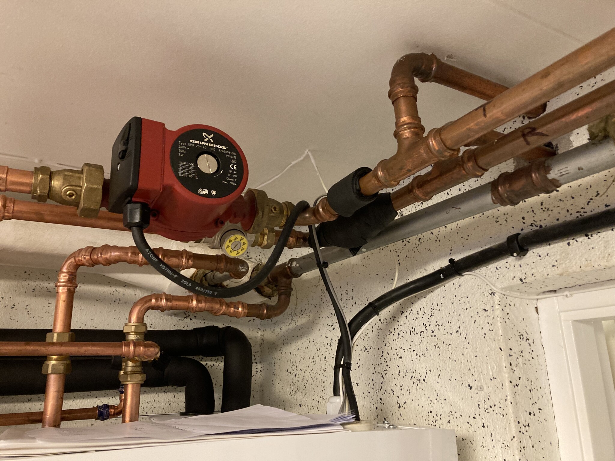

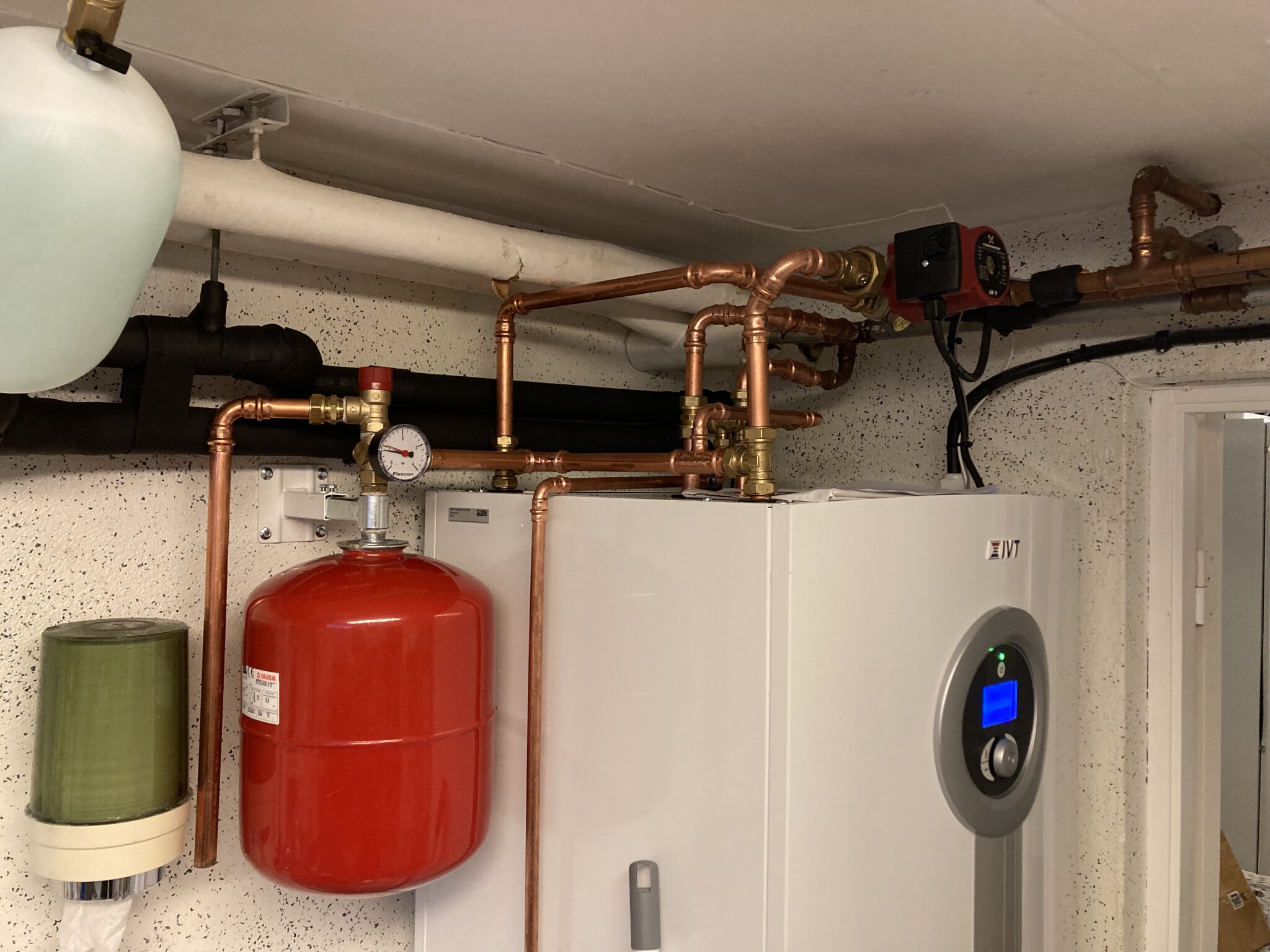

Lite varma upptill. Svala nedtill. Har inte känt på alla. Luftade alla element någon dag efter installation. Några var helt kalla.
Här är bilder. Det står T på till och R på retur. T blir varm när pumpen kör.

Låter som att det är dåligt flöde över värmesystemet, snurrar den den röda c-pumpen ?
Det ser ut som att hastighetsvredet står mellan läge 2 och 3 🤔

Hur har installatören tänkt med cirkulationspumpen? Det borde finnas en i värmepumpen med.
Edit: tänker så att där inte sitter två pumpar och vara en kör.
Eller två pumpar som jobbar med olika flöden.
Varför har man valt en extra pump? För mer flöde?
Den röda pumpen sitter kvar sedan gamla systemet. Jag vet inte varför de lät den sitta kvar.

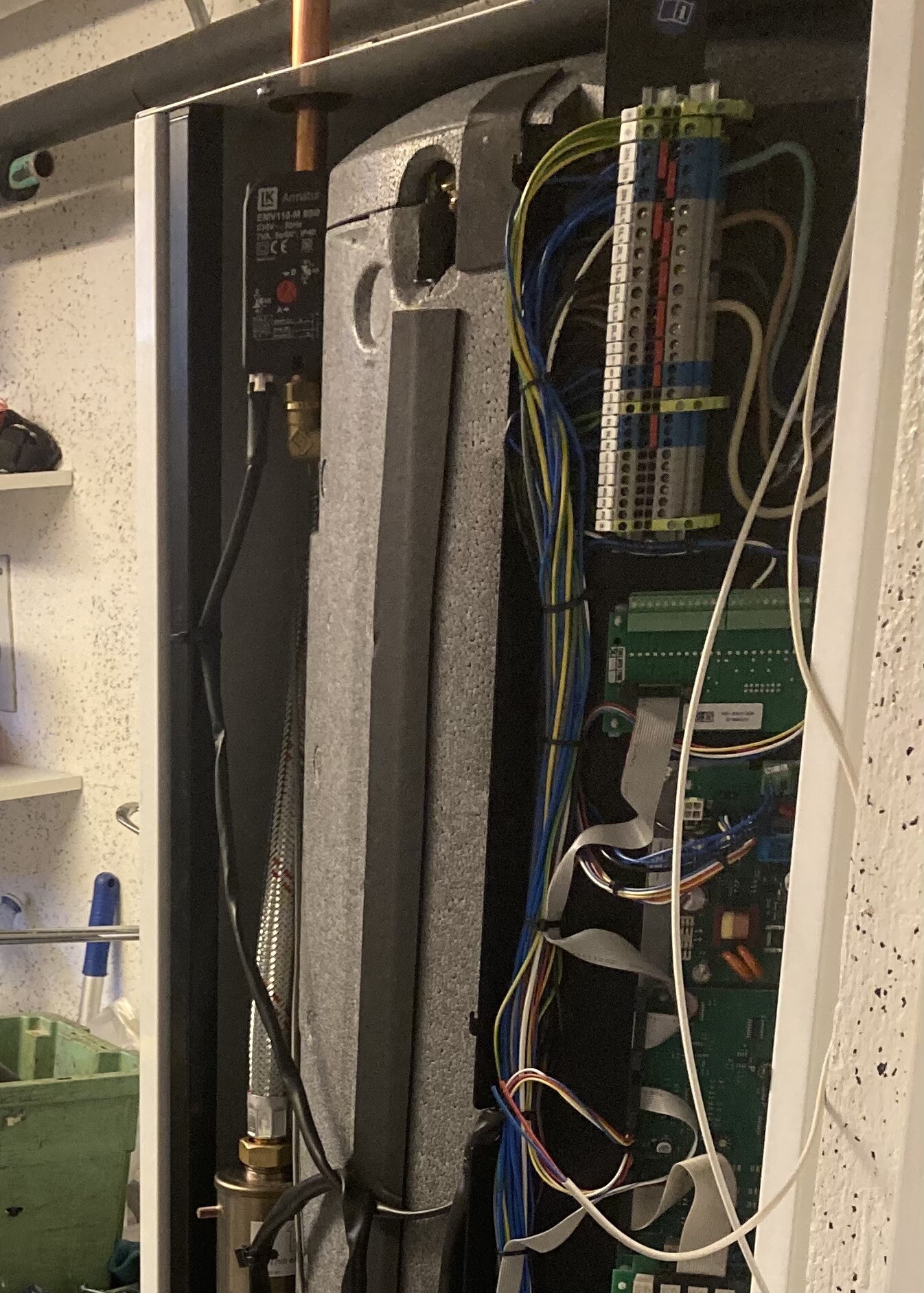

I pumpen sitter det en annan cirkulationspump. Så här

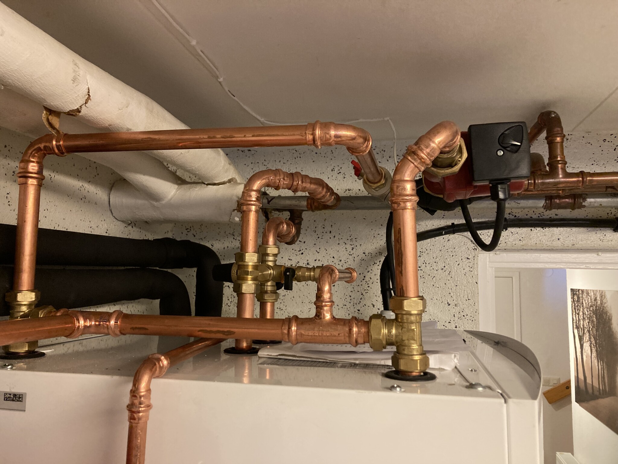

Ivt/Bosch vill/rekomendera att man montera en extern c-pump samt en bypass mellan fram/retur så det är inget fel men det kräver såklart att den externa c-pumpen snurrar annars går majoriteten av flödet genom bypassen 😶

Den verkar ju vara inkopplad, eller iaf är sladden går in i pumpen. Kör den röda pumpen när värmepumpen går?
Tänker ifall den blockerar lite av flödet.
Verkar ju dock inte vara en bypass här 🤔

Ställde den på 3 nu. Oj vad det plaskade till i rören… bra eller dåligt? :-)

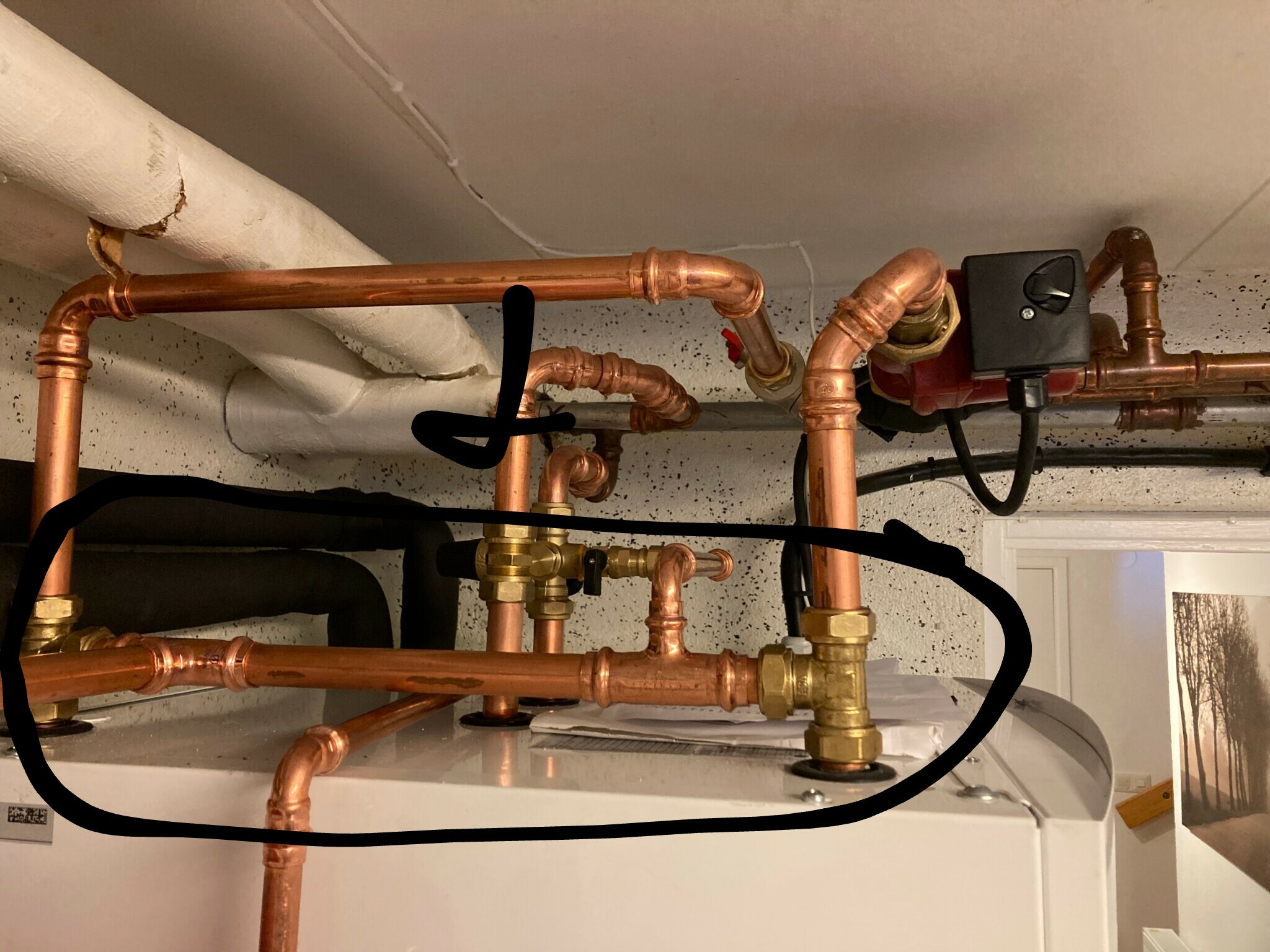

Jodå här är bypassen 🙂

Om det plaskade till så har c-pumpen troligtvis stått still, du lär märka om det har blivit bättre så fort det är dags för den att göra värme igen 🙂
Det första man blir blind på är ögonen 😅
Tänkte bara att det gick till expansionskärlet.
Då är frågan är om den externa pumpen kör, och med vilken hastighet i relation till den externa.
Jag anar att du är nått på spåret med vredet på den externa pumpen med.

Sen är det viktigt att det är balans mellan de två pumparna. Om flödet är för högt i den interna pumpen så kan man få det fenomenet att det bara snurrar runt i bypassen. Man får inte ut värmen i systemet, och innebär många start/stopp.
