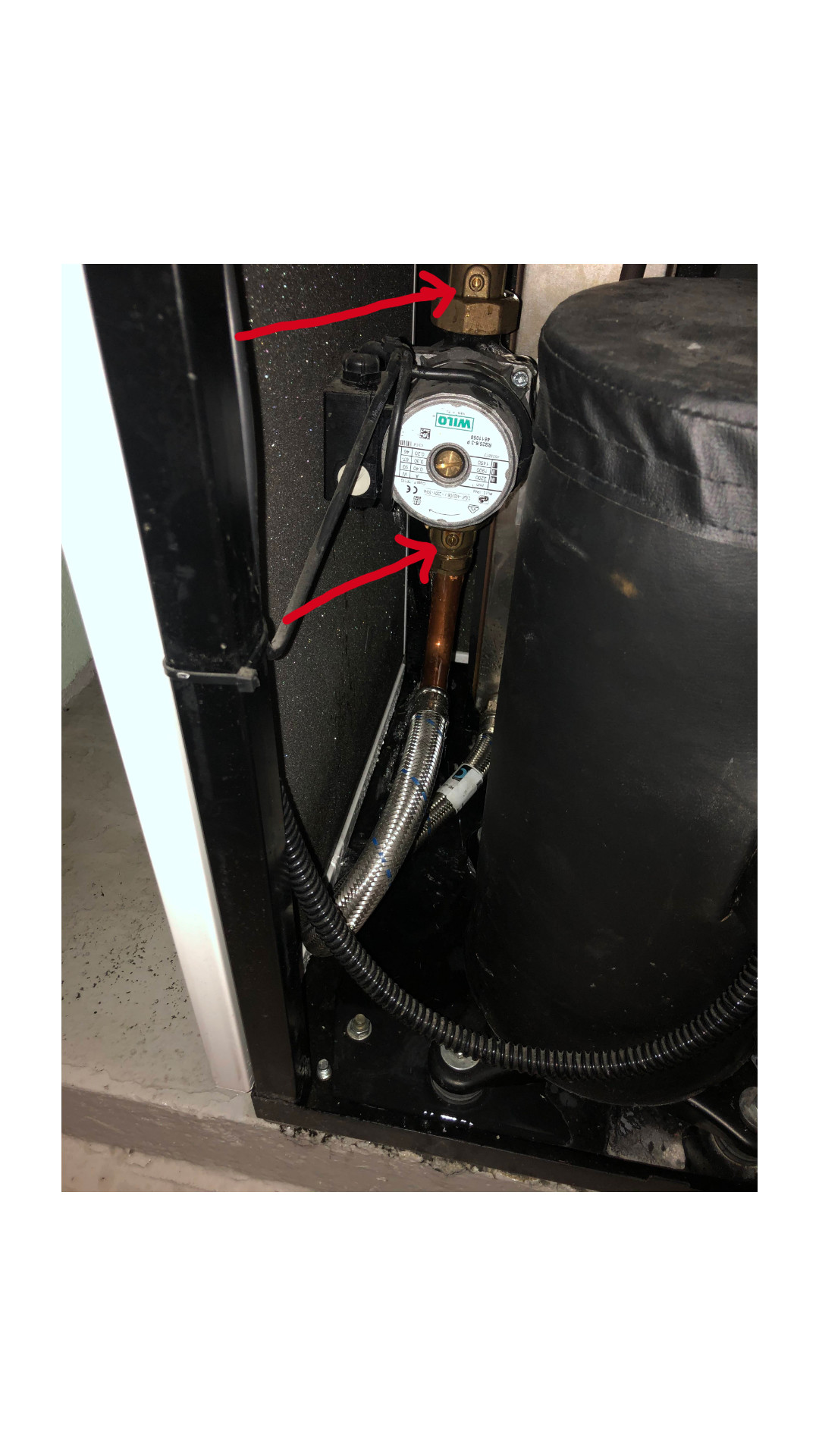

Ska ärligt säga att jag inte är någon äkta händig husägare. Men gick ändå och köpte mig en 60 tals kåk i Vallentuna innan sommaren. Till huset är det ordnat med bergvärme och en pump som heter IVT E9. Har inte stressat den något då vädret varit fördelaktigt till fram till nu.
Märker att det knäpper som tusan i radiatorerna och pannan surrar mer än vanligt. Kollar på tanken och ser att trycket är 0 bar. Fyller på med vatten och märker ganska snabbt att den trycker ur sig rejält på golvet. Öppnar fronten och ser direkt att cirkulationspumpen forsar det vatten från.
Är som sagt väldigt okunnig på området. Är det en packning som gått? Byter man en cirkulationspump själv, renoverar eller ringer man någon som fixar det? Har stängt av strömmen till hela pannan nu i alla fall.

Har du kontrollerat om skruven på cirkulationspumpen är åtskruvad? Innanför denna sitter det ett filter som kan vara bra att kolla någon gång per säsong, har man glömt att skruva tillbaka skruven igen så märker man det rätt snart!

Så här ser det ut.

Vart kommer vattnet? Det sitter såna där unionsventiler på var sida om pumpen. Stänger du dom så kan du ta lös pumpen utan att behöva tömma systemet.
Det kan ju vara så enkelt att packningen mellan ventilen och pumpen har gått sönder eller hamnat snett.

Tack för tipset. Är det skruvarna som sitter högst till höger och ned till vänster?

Dom här. Har du otur har dom kärvat fast, men det är värt ett försök.

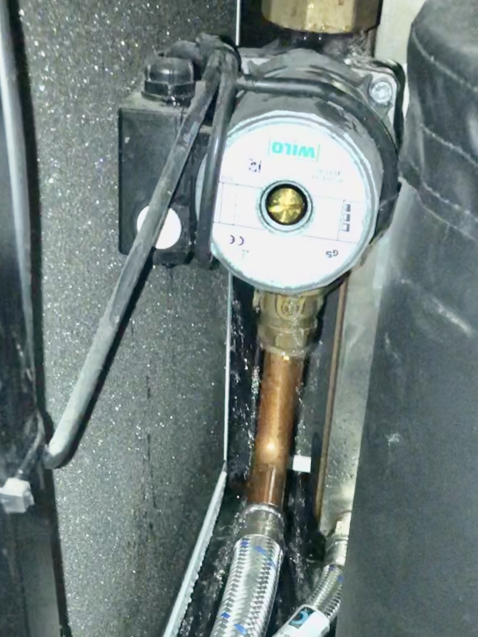

Exakt vart är läckaget?

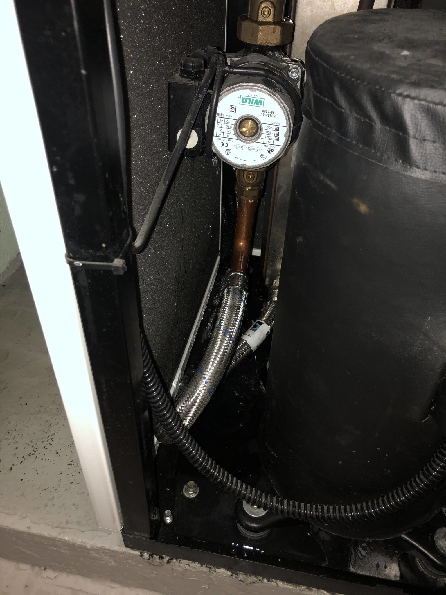

Läckaget är lite varstans, syns på filmen ovan eller denna.
Det där ser inte bra ut. Har den frusit sönder?
Som sagt var, testa att stänga ventilerna före och efter pumpen så kan du skruva lös den och byta.
