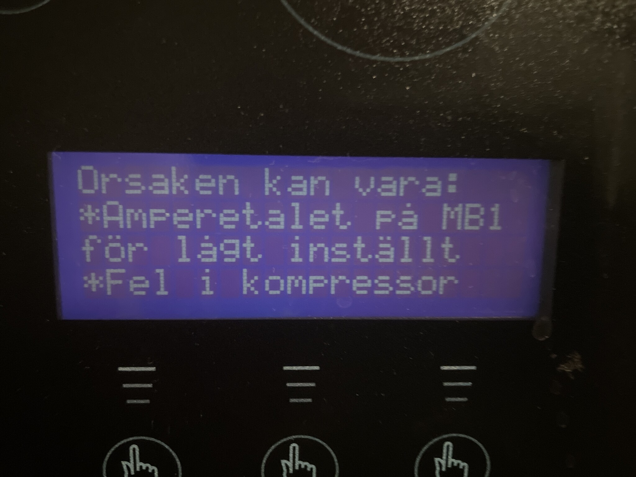

Hej, andra gången jag skriver.
En propp gick igår kväll som byttes och skulle också återställa VP då motorskyddet löstes ut. Nu vill inte den komma igång, utan motorskyddet löses ut hela tiden med info om att det antingen är ojämn ampere till kompressorn eller överbelastning. Kör nu på patronen, är det någon som har ngt förslag till åtgärd?

  • LCD-display som visar felmeddelande, möjliga orsaker: Amperetal från MBL, lgt inställt, kompressorfel.

Hej! Kolla alla säkringar noga. Ibland syns det inte att de löst ut, man måste känna med fingret på markeringen. Både huvudsäkringarna vid elmätaren och till värmepumpen i gruppcentralen. Fattas en fas löser motorskyddet ut.

Tack för snabbt svar. Det var ena proppen (fas) av tre. Allt funkar men ska ta en titt på övriga.

Har nu gått igenom det, kompressorn vägrar fortfarande att komma igång. Se bild som jag bifogat över orsaken. Kan det vara så att kompressorn gick sönder i samband med strömbortfallet?
Om det blev ett kraftigt överslag i elnätet någonstans kan kompressorns motorlindningar ha blivit skadade. Går att göra resistans- och isolationsmätningar av slingorna. Normalt havererar annars kompressorer av mekaniskt slitage och lagerfel.
Kolla in kontaktorn och motorskyddet, dålig kontakt på blecken kan gör att en säkring går-
