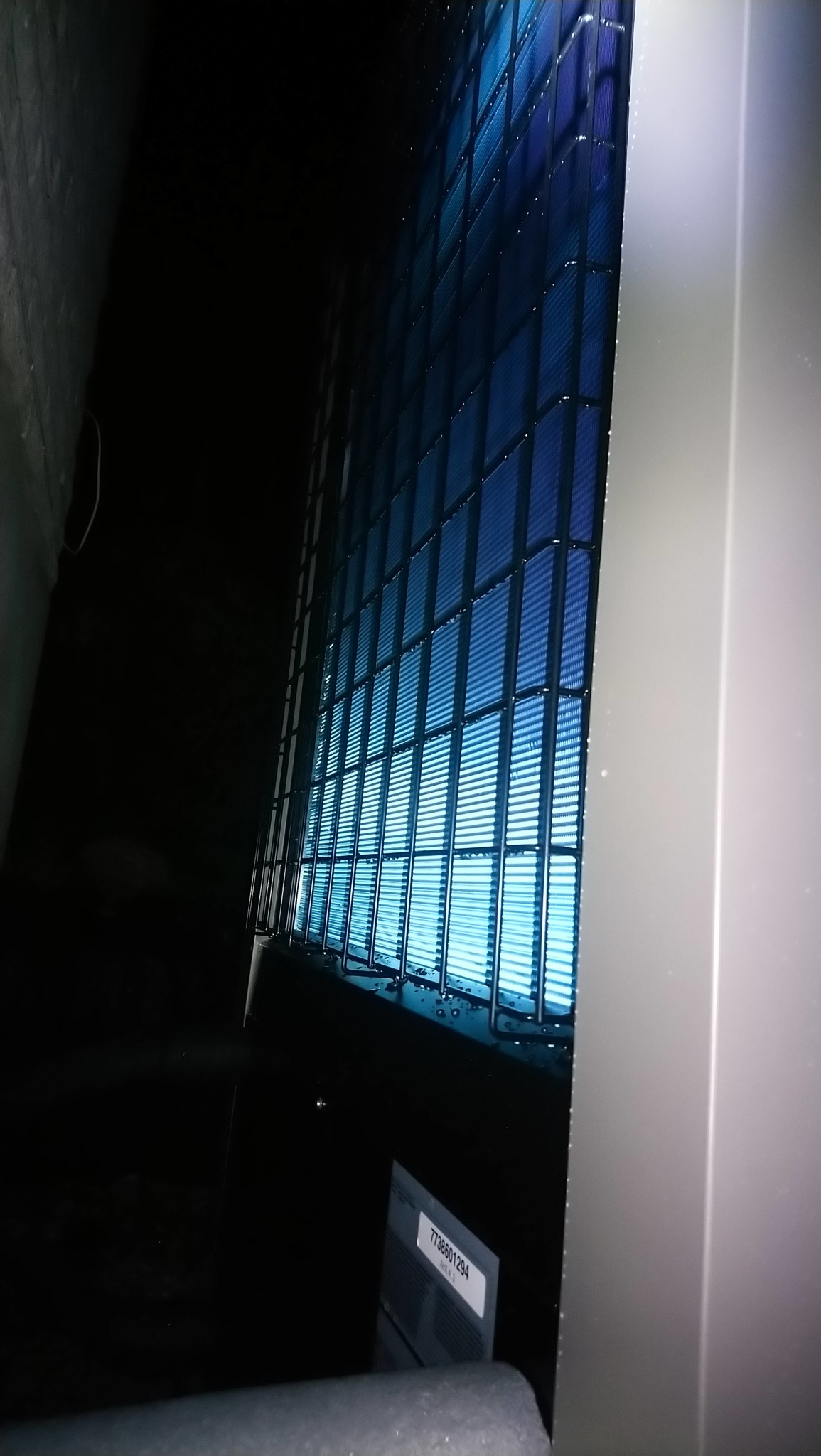

L lordi #16 Medlem · Halland · 6 460 inlägg 17 nov 2019 20:20 lordi Medlem Halland 6 460 inlägg 17 nov 2019 20:20 #16 M Zolt skrev: Vi har ju haft den i 3månader, den är kliniskt ren, vart sitter förångaren? Förångaren är fläktbatteriet som luften passerar igenom i utedelen.
M muraren2 #17 Byggnadsvårdare · 441 inlägg 17 nov 2019 20:38 muraren2 Byggnadsvårdare 441 inlägg 17 nov 2019 20:38 #17 Är det dessa blåa galler på baksidan?
M muraren2 #18 Byggnadsvårdare · 441 inlägg 17 nov 2019 20:39 muraren2 Byggnadsvårdare 441 inlägg 17 nov 2019 20:39 #18 Inloggade ser högupplösta bilder Logga in Skapa konto Gratis och tar endast 30 sekunder
useless #19 Lök. · Gävleborg · 44 432 inlägg 17 nov 2019 20:59 useless Lök. Gävleborg 44 432 inlägg 17 nov 2019 20:59 #19 Ja.
M muraren2 #20 Byggnadsvårdare · 441 inlägg 17 nov 2019 21:02 muraren2 Byggnadsvårdare 441 inlägg 17 nov 2019 21:02 #20 Ja den är helt fläckfri, får ringa leverantören imorgon och fråga.. Märkligt att dom inte har jour, tänk om nått händer och det är - 20, då är man ju körd om det händer Fredag EM

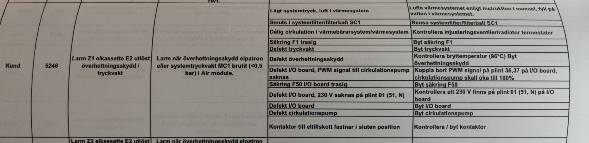

Dawed #22 Medlem · 1 inlägg 9 dec 2021 10:46 Dawed Medlem 1 inlägg 9 dec 2021 10:46 #22 F Flugis skrev: Hej! Jag tror det berodde på att trycker var för lågt. Testa fylla på vatten så att mätaren kommer upp i 1 bar. Jag fyllde på vatten den är på runt 2 men fel koden kommer gång på gång a01/5246 felkod om den kommer gång på gång stockholm
T tobbetk #23 Medlem · 834 inlägg 9 dec 2021 11:12 tobbetk Medlem 834 inlägg 9 dec 2021 11:12 #23 Larm 5246 är hp-larm eller att överhettningskyddet till elpatronen är utlöst.
T tobbetk #24 Medlem · 834 inlägg 9 dec 2021 11:14 tobbetk Medlem 834 inlägg 9 dec 2021 11:14 #24 !
