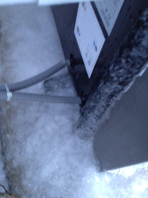

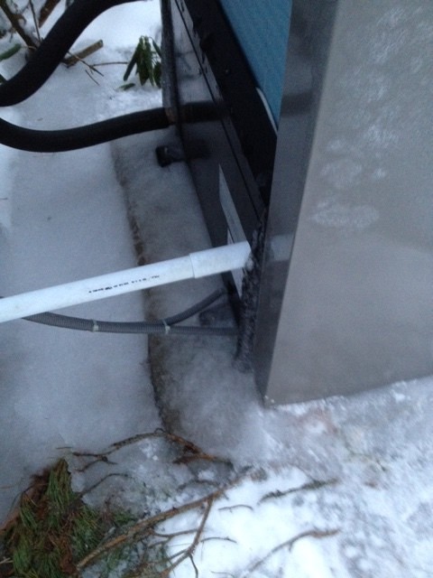

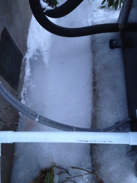

Hej igen, jag börjar få panik när jag såg detta, det blir mer och mer is runt min apparat, vad ska jag göra nån som har nåt bra tips
ser ni den tjocka ispelaren som går på sidan under röret
Det är för att slippa sånt här som man ska lägga på 20-30.000 kr till och köpa en bergvärmepump istället för en luft-vatten värmepump.
