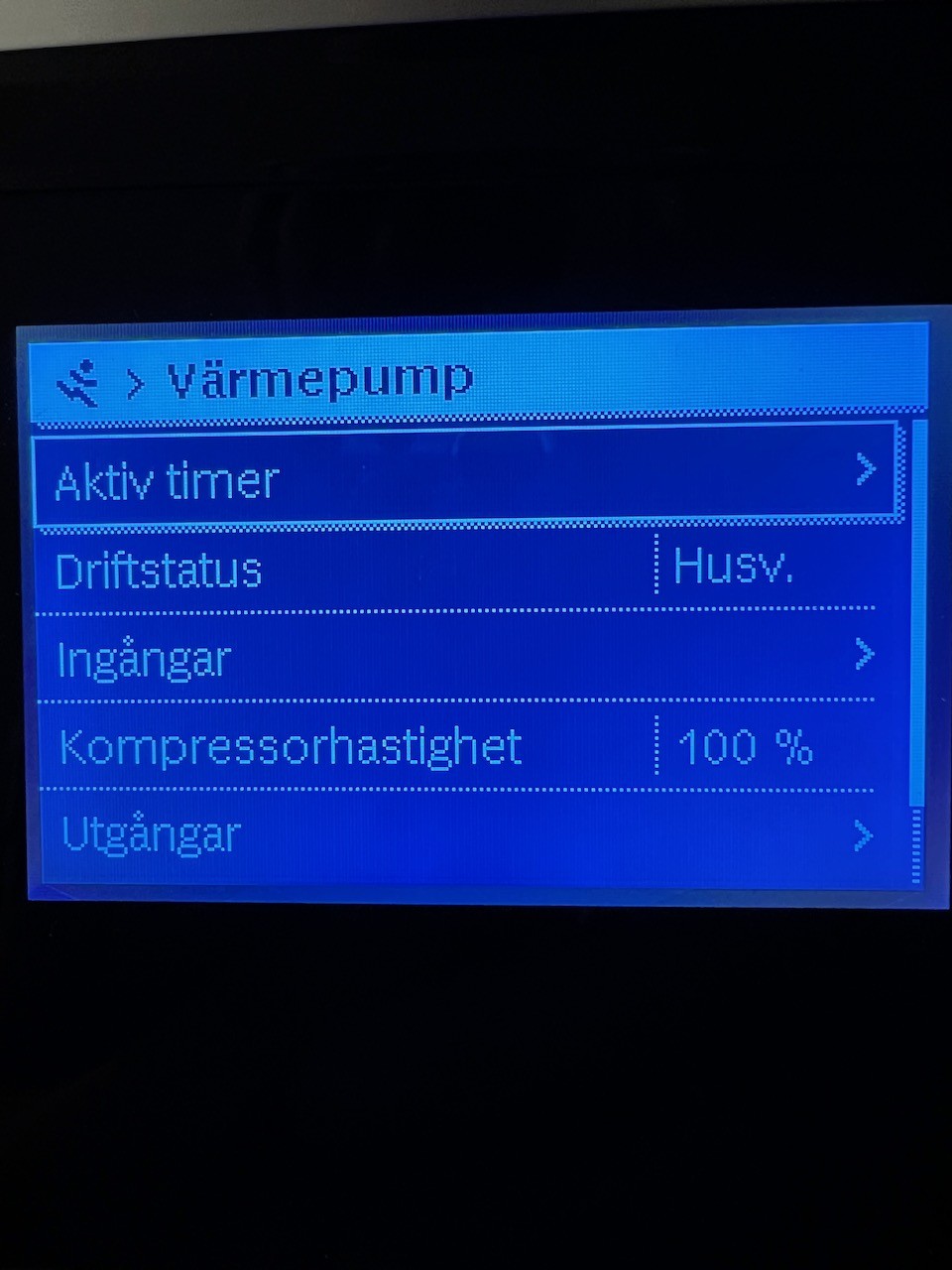

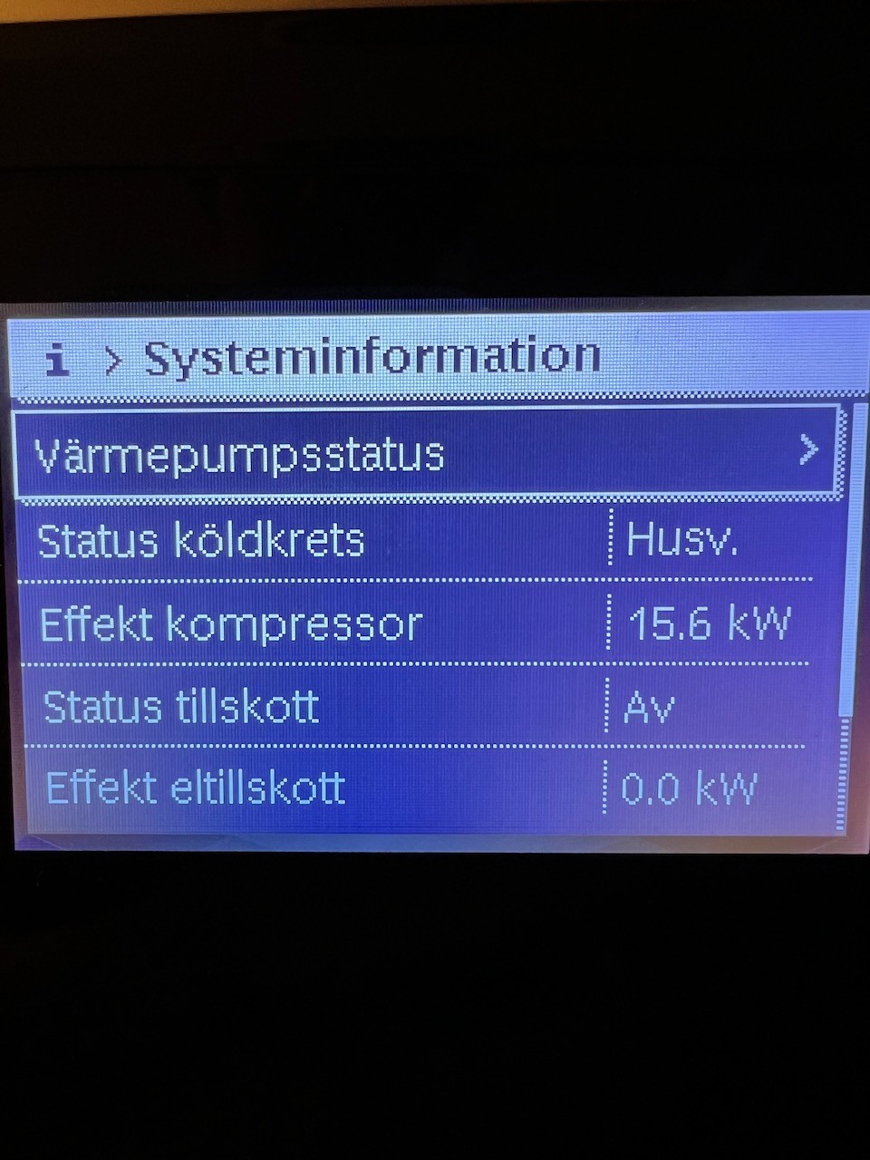

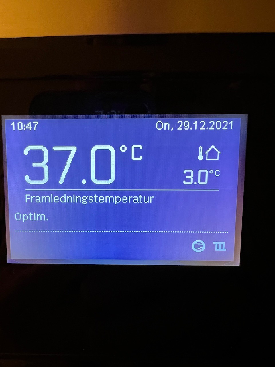

1. Under natten kopplade jag även bort eltillskottet för att se hur den presterar med enbart kompressorn vid strax över noll grader ute:
Framledningstemperatur: 37 grader
Effekt kompressor: 15,6 kW
Kompressorhastighet: 100%
Effekt tillskott: 0 kW

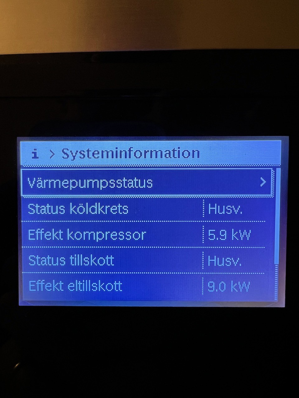

2. Ändrade sedan så att eltillskottet kunde kopplas in vid behov. Den gick igång nästan direkt. Först på 3 kW, sedan 6 kW och slutligen 9 kW (som är vårt inställda max). Initialt låg effekten från kompressorn kvar på hög nivå:

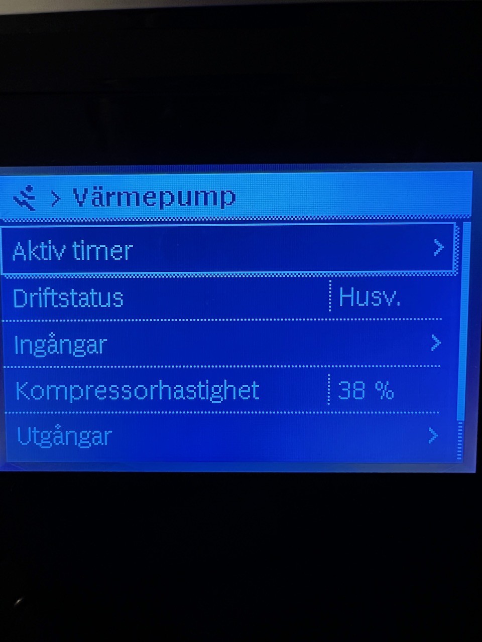

...men i takt med att eltillskottet ökade i effekt, minskade effekten från kompressor samt kompressorhastigheten och slutade till slut på:
Framledningstemperatur: 41,5 grader
Effekt kompressor: 5,9 kW
Kompressorhastighet: 38%
Effekt tillskott: 9 kW

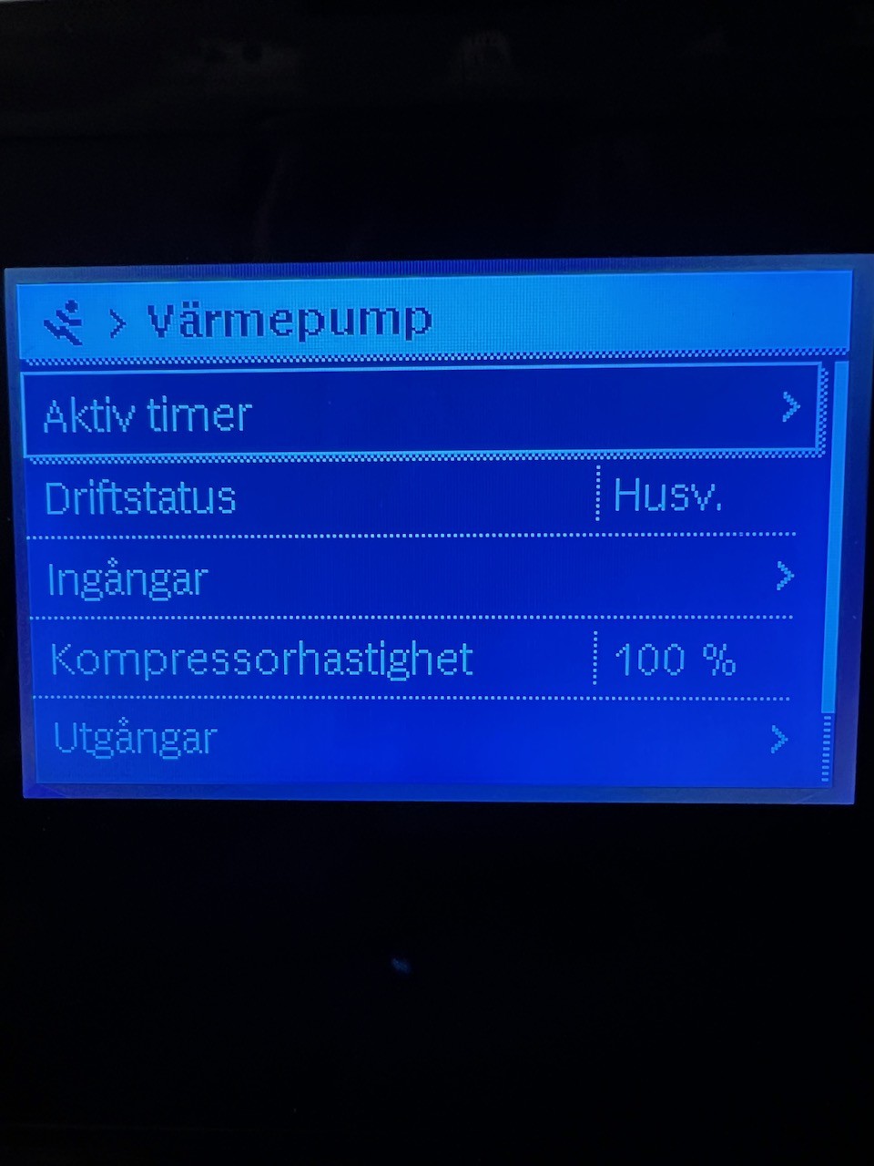

3. Stängde sedan av eltillskottet igen och mycket riktigt blev det nu fart på kompressorn igen:
Framledningstemperatur: 39 grader
Effekt kompressor: 15,8 kW
